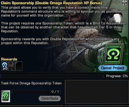

jah, kénytelen leszel zen store-ban megvenni, de szerintem abszolút nem pénzkidobás, hasznos dolog.
igen, ha egy karakterrel kiveszed a sponsor tokent, átadod egy másiknak, és beváltod (ezt is egy reputation projekttel tudod megtenni), akkor dupla olyan gyorsan tudsz haladni az adott repuval.

Tehát ezzel a tokennel tudom segíteni valamelyik másik karakterem repü fejlődését?
Ha jól értem akkor ha be tudod váltani elég csak a kedvenc karidat nyüstölni egész nap és a kiválasztott alkarit tudod táponi vele. -

FireKeeper
Robokutya #5949 üzenetére
nem. akkor tudod kivenni, ha már az adott reputation-ból elérted a max szintet. ha megcsinálod, kapsz egy sponsor token-t, amit account bank-on keresztül át tudsz adni egy másik karakterednek, akivel ha felhasználod, dupla annyi XP-t kapsz egy reputation projektért (tehát feleannyi idő alatt végezhetsz a repuval). értelemszerűen csak olyan karakternek érdemes odaadni, akinek nem maxos az adott reputation.
Robokutya
[Task Force Omega Sponsorship Token]
ez a cucc mire jó és hogy kell felhasználni? -

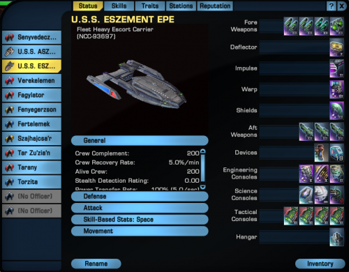

Robokutya
FireKeeper #5916 üzenetére
Megköszönöm
este meglesem miből élek azt készítek róla egy fotóthogy álok vele
FireKeeper
Robokutya #5915 üzenetére
a moebius jó választás.
a tachyokinetic is jó lesz, de a set többi része felejtős.
a fegyverzet majdnem jó, a photon torpedót cseréld le egy quantumra, vagy dual beam-re (ha overloadozni akarsz), vagy egy harmadik dual heavy cannon-ra.
az aknát is takarítsd el, és a helyére menjen a cutting beam.
warp core-ból legalább XI kék legyen, amit beraksz, lehetőleg olyan, ami a fegyver eneriga szintjétől függően turbóz egy másik energiaszintet (W->A, W->S vagy W->E). ha olyat találsz, ami az EPS-re is ad bónuszt, az duplán jó.
ha van elég fleet credited, meg dilithiumod, valamint a flottátok már eljutott odáig a dilithium mine holdinggal, akkor vegyél két XII flottás neutroniumot, ami az EPS-re ad bónuszt, így maximális lesz a páncélzatod, és az EPS-ed is kellően jó lesz.
a romulán repus univ konzol maradjon, mellé még kell a tachyokinetic, meg az assimilated modul, a többi univerzális konzol kuka. field generatorból elég egy, vagy akár nulla is, a moebiusnak alapból jó a pajzs szorzója.
tac konzol helyekre menjen 4 db, minimum XI kék phaser relay.
ha Adapted MACO set van, az csak akkor maradjon, ha használsz torpedót. ha full energy a hajó, ahhoz jobban illik a sima MACO vagy az Omega set. amennyiben az utóbbit választod, a field generator helyére menjen plasmonic leech konzol.
karakter buildet leosztást, és boff skill leosztást is összedobok majd délután, ha hazaértem.
csinálunk neked végre egy harapós dögöt

Na
Van egy mobius tempolar hajóm taktikai tisztnek, vagy használjam a breent?Van egy Tachyokinetic Converter cuccom meg a hozzá tartozó temporal torpedóm
hogyan építsem fel ezt a hajót hogy ne valljak vele szégyent?
ha jól emlékszem legutoljára ezek a cuccok voltak benne:
A cannon rendszert díjaznám de gondolkodok hogy egy dual beamet (beam overload) tennék be mert egész jól sebez amióta ez a conzol megvan Tachyokinetic Converter. -
