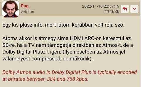

Pont tegnap néztük meg! Nagyon komolyan figyeltek benne az Atmos-ra!
Nekem talán az első jégkamrás jelenet ami nagyon meg maradt, meg hát persze szinte az összes szabadtéri jól sikerült.#15309Vismajor01
A távkapcs info gombjával tudod megnézni milyen formában megy.
Viszont ha hangerőt állítasz közben akkor nem fogod látni ha pont akkor ugrana fel az atmos kijelzés.
Sajnos a streamer szolgáltatóknak trükközniük kell az Atmos-al a sávszél miatt.
Úgy tudom hogy ezért használnak Dolby Digital Plus-t amihez hozzá adják az Atmos metaadatokat. (Disney+ , HBO Max)
Ezért ír ki a Soundbar csak DD+ -t. Pedig ugye elvileg Atmos kerül lejátszásra....
Netflix nem tudom hogy oldotta meg mivel azt felismeri az SB egyből.#15311dorika87
