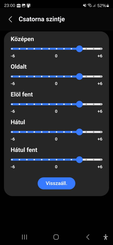

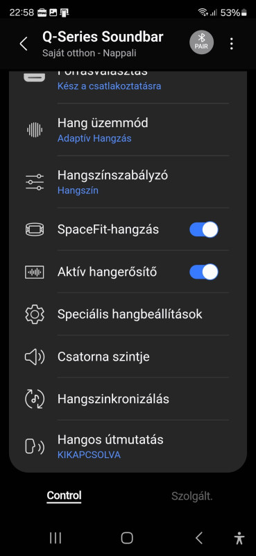

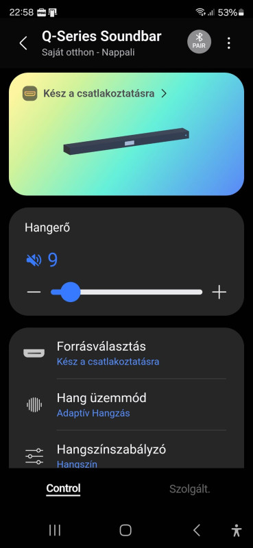

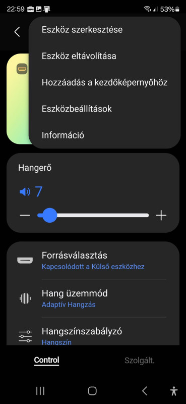

hatala
blueye #19488 üzenetére
Én a Q-800D mellé vettem a 9500S párt 2 hete, nekem nagyon kellemes meglepetés volt így együtt a cucc ár/érték arányban DD- D Atmos hangzásnál, még a nemrég eladott dedikált házimozi cucc után is.
Elsőre nekem sem sikerült a távirányítón össze lőni a hátsók hangerejét az elsőre, hiába adta magát a dolog, a soundbar pici kijelzője max csak tájékoztató jellegű.Töltsd le a Samsung Smart Things alkalmazást ha még nincs meg, csatlakoztasd hozzá, párosítsd wifin a soundbart, majd ha sikerült - nekem csak másodikra ismerte fel - utána már mindet be tudsz állítani az alkalmazásban, ami a távirányítóról el sem érhető.
Itt vannak a képernyő képek a telefonról. -

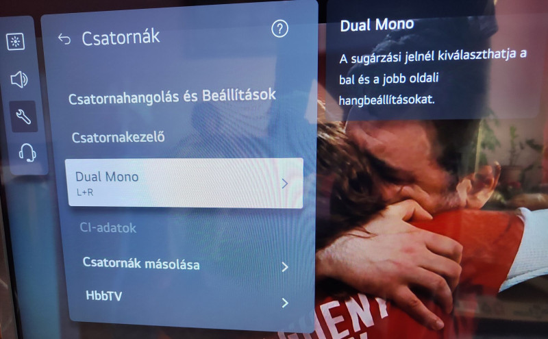

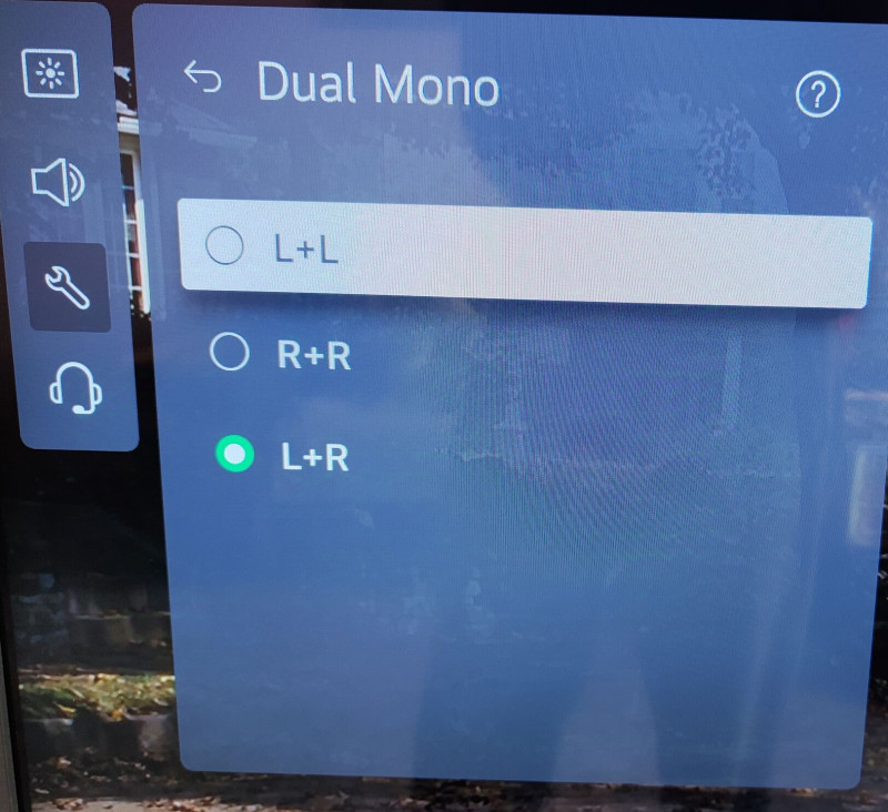

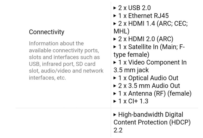

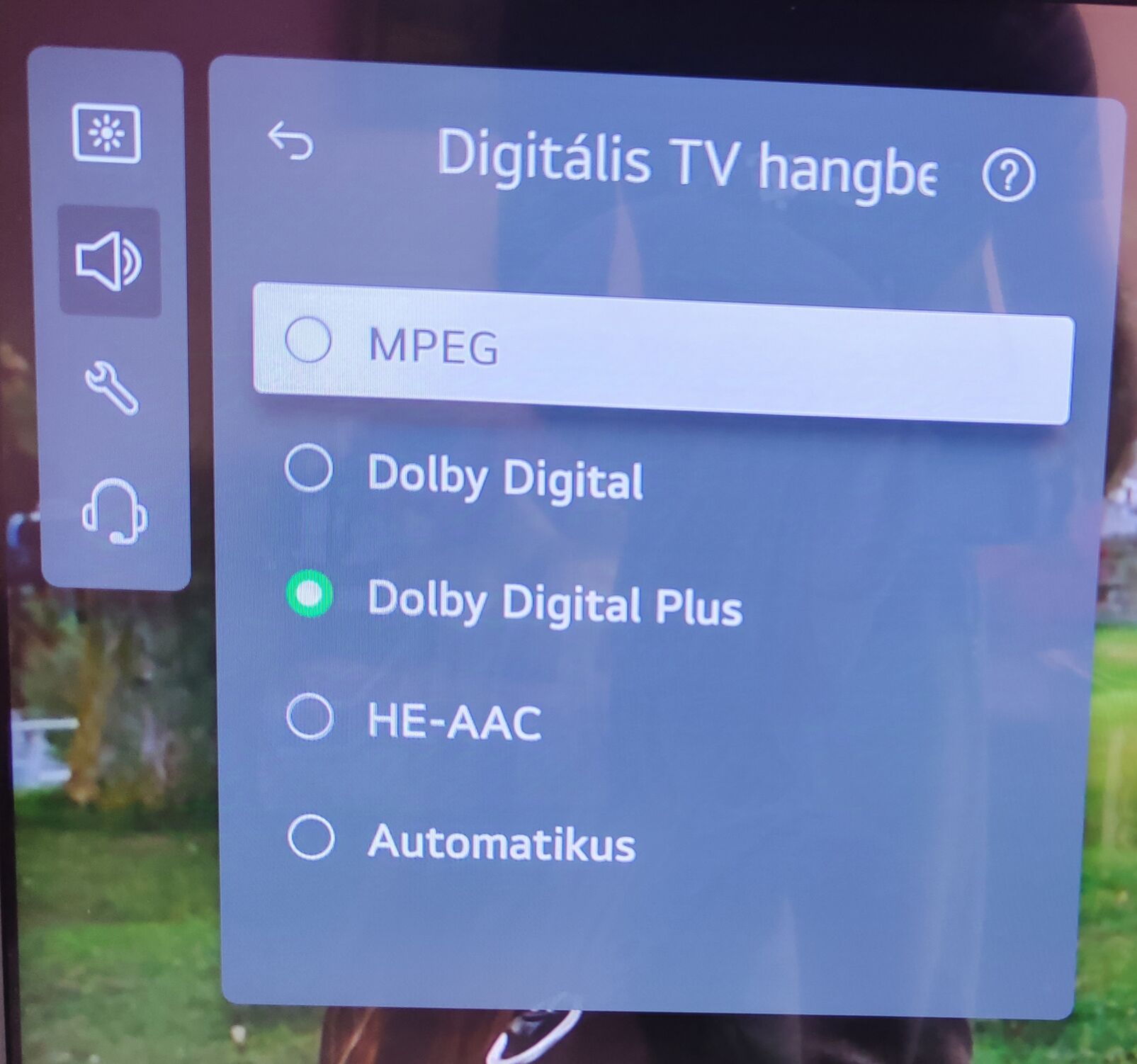

SOAD19
Hali!
Anyámnak rendeltünk egy LG 32LQ63006LA-s tv-t, és elég kuka a hangja, doboz hangja van, vagy mintha nem lenne sztereó, vagy nem tudom. A MM oldalán más is írta, hogy a hangja nem az igazi. Ez a beállítás is fura nekem, ezt mire kellene állítani, bár nagy változást nem vélek felfedezni.
Van, ez a beállítás lehetőség, de ennél se tapasztalok változást, bár tv csatornáknál lehet, hogy nem is csoda.
Nincs valakinek tapasztalata, ezzel a tv-vel? Illetve mi lenne a legolcsóbb alternatíva külső eszközre? Van ennél olcsóbb, ajánlott eszköz: HISENSE HS205? Bár muterom szerint nem rossz a hangja, botfülű. -
