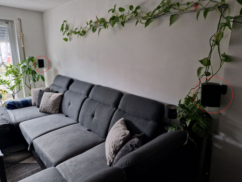

"Kb. ugyanígy vannak a hátsók elhelyezve, de jelenleg full előre néznek"
Aztaa. Hát, akkor nem csoda, hogy csorbul a surround effekt. Már 45 fokos tengelynél 6-10dB veszteség lehet magasabb freki tartományban a hallgatási poziban és ez nálad, akkor 80-90 fok is lehet.

mave13 #17461 üzenetére
A kis falitartó problémáját én úgy oldottam meg, hogy vágtam tetőlécből 2db távtatót, szépen becsiszoltam, lefestettem és ezt fúrtam fel a konzol alá a falra, így nagyobb lett a fordítási szög.Jól is néz ki, de igazából nem is nagyon látszik.
A legjobb hátsó fali tartó ilyesmire a Vogels VLB200, annak van mozgástartománya, de ehhez meg kicsik ezek a hátsók, bután mutatnak.
Nekem anno kisebb méretű polcsugárzók voltak benne még a házimozis időkben, azzal jól mutatott. -
