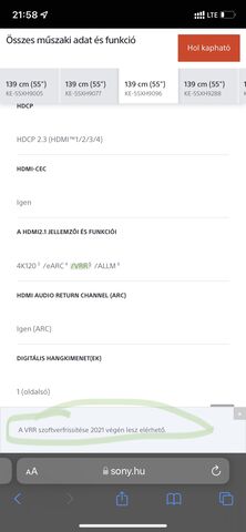

DJosef
axlfsi #62132 üzenetére
Nekem a fő problémám,hogy 4K felbontás mellett 60Hz-et tud a kijelző maximum, a 100/120 Hz csak 1080p-be megy. Én anno tudatosan választottam a 4K 120Hz miatt ezt a típust. Gyakorlatilag így már nem csak játék alatt nincs 4K 120Hz de 4K videó tartalom alatt sincs 100Hz-ed...
Ez már pontosan az a típus színre is ami nekem van:
Felveszem a kapcsolatot a SONY supportal mert ez így nem fair sztem.
axlfsi
DJosef #62128 üzenetére
Jajj , istenem!
Tényleg ne borzold tovább... Lehet fáradt voltál már, nem tudom, DE(!) a képernyőképeid a 9005-ös szériáról szólnak (ott nem is volt soha ígéret a 4k120). Ha lett volna, akkor nem veszek a 2019-es 9005-ös TV-m mellé, 2020 végén 9096-ot...mert egyébként bizonyos szempontból, a 9005 jobb/inkább ajánlott filmezésre (korábban volt már párszor itt is téma).
Szerk.: Most én is megnéztem és igen, sajnos megtévesztő, mert a 9096 fülön is ezt látni. Ha lejjebb mész és a kis hármas magyarázat linkre böksz, azt írják, hogy a 4k120 és későbbi fw frissítéssel jön, ami egyébként már régen (!) kijött (még tavaly), csak a terméklapon valamiért nem javították az általad fentebb ábrázolt specifikációknál.

DJosef
Kicsúsztam a szerkesztésből bocsi.
Szóval ha megnézitek az X90J specifikációját ott már tudja a 4k120Hz-et...
Illetve az ALLM funkciót és eARC funkciót is egyedül a VRR jön egy későbbi frissítéssel
Ha megnézitek az XH90 adatlapját akkor gyakorlatilag se 4K120, se eARC, se VRR, se ALLM nincs jelenleg, mind a négy funkció jön majd egy frissítéssel.
A videojel támogatás fül alatt remélem azért nem szerepel 4k alatt a 100,120 Hz mert jelen pillanatban tényleg nem tudja és nem azért mert nem is fogja....

axlfsi
modflow #62089 üzenetére
Nem kotekedesbol, de ezen a kepernyofoton csak annyit olvasni, hogy 4K120
Ez (nalam, Xboxon, de PS5-on is van jatek) megvalosul.
A VRR es ALLM mas (es lehet erre is volt hivatalos igeret - nincs elottem ilyen informacio a Sony-tol, de ez itt most csak a 4k120...).
Nalatok nem megy a 120Hz 4k felbontason, ott, ahol tudja a jatek? Komolyan kerdezem...
