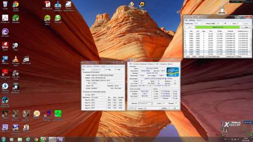

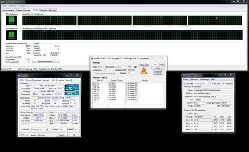

#77081088
RetepNyaraB #30060 üzenetére
Remélem ezek a képek jók lesznek! Minden alapbeállításban van (elvileg)
#77081088
RetepNyaraB #30055 üzenetére
Először csinálok ilyet a procival, nem vagyok egyáltalán képben a kifejezésekkel. Pl a biosban nekem autoban van szinte minden a CPU beállításoknál,az offset modot lehet állítani manuálra vagy autóra, illetve lehet még a + - állítani, de a fesz értéket nem tudom hogyan kell.
