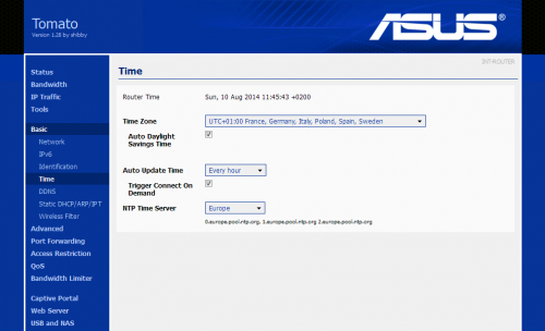

Nem, az időzóna egész biztosan nincsen hatással hálózati elérésekre!
tibcsi0407 #21547 üzenetére
Próbáld meg megadni ezt a címet custom server-nek!
time.kfki.hu
http://wwwold.kfki.hu/cnc/timeserver.htmlszerk.:

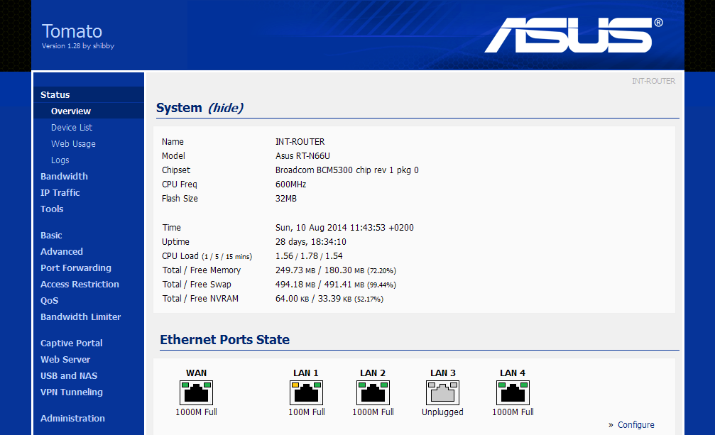

Nem, Tomato nem megy Atheros platformon! Ha ezzel nem lesznek jók a dolgaid, akkor még Gargoyle tehető a TP-LINK-re! -
tibcsi0407 #21545 üzenetére
Hát ez érdekes! Bár úgy néz ki, hogy ebbe már más is belefutott, válaszul Ő is csak azt kapta, hogy ne foglalkozzon vele, mert úgyse érdekel senkit! Érdekes hozzáállás... Esetleg keresni kellene másik Time Server-t!
Azt írja, hogy a probléma mindenhol létezik, DD-WRT-n, OpenWrt-n, és RouterOS-en is egyaránt! Na most erről a háromról nem tudok nyilatkozni, mert egyiket sem használom, de azt tudom cáfolni, hogy mindenhol létezne, nekem ugyanis Tomato-ban jó!
tibcsi0407 #21543 üzenetére
tibcsi0407 #21541 üzenetére
A "Summer Time (DST)" is megfelelően van beállítva?
