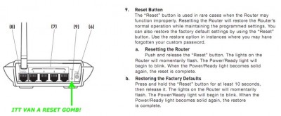

Triumph81
kezdő
válasz Intruder2k5 #35769 üzenetére
Áram alatt nyomtam
Pont ez a gond, hogy olyan jó felhasználói nevet és jelszót találtam ki hogy nem tudok belépni -
Triumph81
kezdő
válasz Intruder2k5 #35772 üzenetére
Köszi Megoldódott

Először is köszönöm a leírást! sokat segített de kb 10-12-szer próbáltam ráküldeni az uj szoftvert ahogy írta:
gomb lenyom, 7 másodperc, villog és csak akkor "PUT" ...Hát nekem nem csinált semmit csak kimerevedett.
Utána elöntötte a sz@r az agyamat és olyan "teljesen halott" állapotba amikor már ment vagy 2 perce és nem villogott nem fogadott semmit idegből rányomtam a "PUT"-ra kb 20-szor
Erre megtalálta magát, felment az új FW rebootolt-igaz az majd 10 percig tartott és most simán megy!
De ha nem tudom repeaternek tenni akkor szerintem megválok tőle mert egy ugyan ilyen a fő routerem és van mellette egy AC1200 model:EX6200-Repeaternek és nekem igazság szerint még egy Repeater kellene
