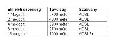

Lehetséges, hogy "öregszik" a modemed... Az elektromos cuccok sem örök életűek sajnos, a kondik kiszáradnak, stb.., és ilyenkor az eszköz lassan elgyengül. Bár ez nem az én szakmám, de így tudom. Tehát lehet, hogy akkor még jó volt. Minden esetre túl sok dolog vág egybe. Messze laksz a központtól, tehát gyenge a jel, amit a szerelő is megerősített, ergo rosszak a vonali paraméterek. Az általad használt modemet a tesztben lehúzzák, ráadásul pont ezt hozzák fel az egyik legnagyobb hibájának. Illetve ezt kapod meg olcsóbban, mint a routert, ha a szolgáltatóval le tudod boltolni, akkor lehet, hogy még ingyen is meg lesz a csere.

A helyzet az, hogy pontos értékeket nem tudok mondani neked, hogy milyen sávszélességhez milyen jelszint szükséges, de amit mondott, az nem hülyeség. Az ADSL valóban így működik, hogy a központtól való távolság függvényében csökken az elérhető maximális sebesség. Ha jól rémlik, akkor ez a telefonvezeték csillapításával van összefüggésben.

http://www.nordtelekom.hu/ADSLminosegetBefolyasoloTenyezok.htmlLehet, meg kellene próbálni egyezkedni a szolgáltatóval, hogy egy próba erejéig állítsanak át mondjuk 4 Mbit-re, hátha stabilizálódna. Vagy pedig más szolgáltató után nézni, ha van ilyen...
