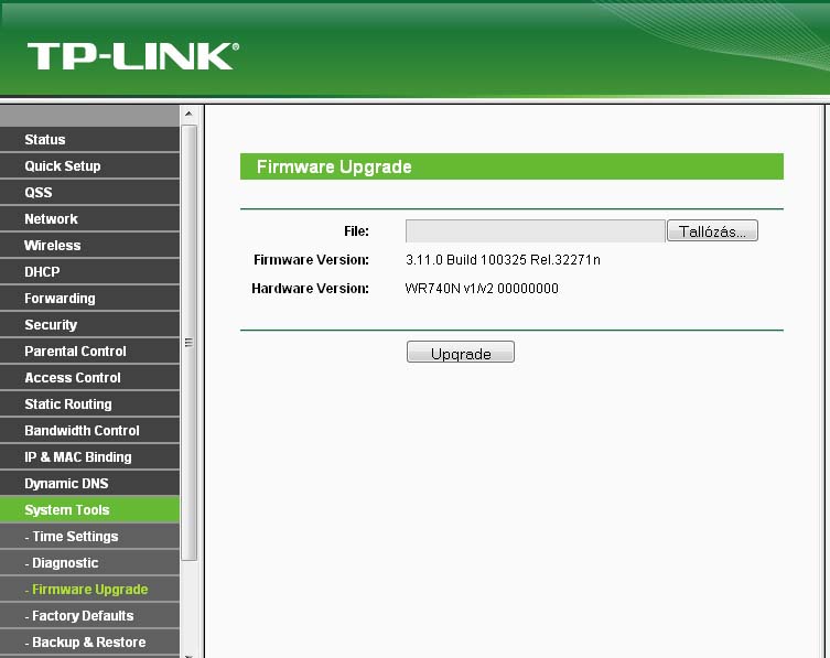

Nem, ezt nem a gépen kell futtatni... Csak letöltöd a routerednek megfelelő verziót, aztán a Firmware Upgrade menüben betallózod, és feltolod a routerre...
Ezt követően, a router néhány perc alatt flasheli az új firmware-t, majd újraindul, és ekkor már a DD-WRT felület fogad majd... Ez alatt az idő alatt ne csinálj mást a gépen, ne húzd ki egyik kábelt sem, ne zárd be a böngészőt, se semmi egyebet ne tegyél, ami megszakítja a folyamatot. Ez a szoftver tehát nem a gépre, hanem a routerre való!

TP-LINK routerből DD-WRT-vel tudod kihozni a legtöbbet... Letölteni itt tudod.
Ha szoftver probléma van, akkor ez megoldja, és mellette sokkal jobban konfigurálható, nagyobb tudású lesz a routered... Ha e-mellett döntesz, a firmware kiválasztásánál ügyelj a router verziószámára is.
Mindkettőből a factory image-re lesz szükséged... Mielőtt felteszed, csinálj egy RESET-et a routeren. Ja, és ne feledd, mindent csak a saját felelősségre!
