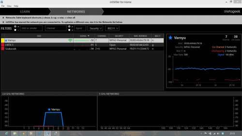

Intruder2k5 #15707 üzenetére
120MBit T-home.
Wifinél jön elő csak a probléma, a router elérhető csak ilyenkor is csak nemlehet rácsatlakozni ismeretlen probléma miatt. Újraindítom és működik.
Intruder2k5 #15702 üzenetére
áttettem az írt adatokat, így most eléri a 24/5-öt..
próbáltam keresgélni, úgy 40%-ra mondom, hogy ilyen van benne: [link]
lehet, hogy inkább szétszedem, és megnézem.. mert ha tényleg nem tud többet a "vevő", akkor nem szórakozok tovább.. csak nem tudom, időnként miért esik le 2/5-re; már minden adatforgalom korlátozást kikapcsoltam az Asus beállításaiban. -

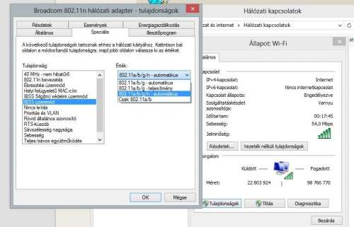

Intruder2k5 #15697 üzenetére
mielőtt írtam, már akkor is kerestem valami adatot róla, de az eszközkezelőben nem találom, az Acer honlapját alig értem el, végül a driverek között is csak ennyi van: Broadcom Wireless LAN Driver.
az eszközkezelőben valami 4357-re találtam, lehet ez a típusa, csak ilyen nincs a Broadcom honlapján: [link]közben újra ledobott 2-5 mbps letöltésre, aztán 10 perc szenvedés után visszaállt 22-23-ra..
le lehet korlátozni a laptopban a vevőt, hogy csak b/g-n működjön? :S már a kapcsolat állapotánál is 54 Mbps-t ír, volt már (ha jól emlékszem) 130 is..

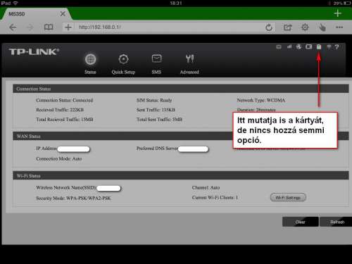

Szóval: megpróbálom egy kicsit összeszedettebben.
Van egy PC. Ehhez csatlakoztatok egy mobilnetes stick-ket, majd ezt az internetkapcsolatot a windows segítségével megosztom. Ezután a PC LAN csatlakozójába bedugom az UTP kábel egyik felét, a másikat pedig bedugom a routerbe. Azt szeretném, hogy ezen keresztül "menjen"' az internet a routerhez és tudja szórni a jelet WIFI-n keresztül (és persze működjön is
Olvasgattam egy csomót és arra jutottam, hogy mindent jól csináltam, a router beállításaival lehet valami baj. Nyomtam egy reset-et, próbálkoztam DHCP szerver letiltásával, IP címek megadásával, se sehogyan sem volt netem a WIFI-re csatlakozva.
Azt a tanácsot kaptam, hogy talán menne a dolog akkor, ha a router csak egyszerű Acces point-ként működni. Lehet én vagyok a hülye, de ha jól tudom, akkor egy router-nek ki lehet kapcsolni a router "funkcióját" és meg lehet oldani, hogy csak úgy működjön, mintha egy mezei access point lenne.
(Az enyémmel is meg lehet ezt csinálni, mert a kollégiumi rendszergazdánk is ezt csinálta vele és úgy használtam egész tanévben.)
Csak az a problémám, hogy nem tudom mit kell kikapcsolni, beállítani, stb. Ehhez szerettem volna segítséget kérni. (Remélem így már érthetőbb volt.)

rento
Intruder2k5 #15384 üzenetére
igen tudom, hogy ez a g sebességnek felel meg. az a baj, hogy ha router beállításaiban ha csak n-re teszem, nem mixedre, akkor nem is hajlandó kapcsolódni a routerhez egyik laptop sem. a dellben lévő wifin ez a chip van: Atheros AR9285
Ez elvileg 150mbps-s. A samsungba is mindjárt megnézem, hogy milyen van. inSSIDer-es képet is csinálok nem sokára. -
