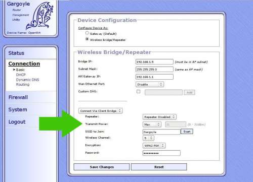

A v2 verzióra való Gargoyle fw-t itt találod!
gargoyle_1.5.10-ar71xx-generic-tl-wr741nd-v2-squashfs-factory.bin
Ha úgy döntesz, hogy kipróbálod, akkor letöltöd a linkelt file-t, átnevezed valami rövidebb névre (mondjuk firmware.bin) mert a gyári fw nem tudja kezelni ezt a hosszt, majd felteszed a firmware upgrade menüben! Ezt lehetőség szerint kábelen kell csinálni! A művelet körülbelül 1 perc, utána az elérés...
url: http://192.168.1.1
jelszó: passwordA másik kérdésed nem értem! Miért akarod most egy ilyennel osztani a netet? A router helyett? Vagy úgy érted, hogy ezt használnád repeater-nek a távolabbi helységben?
