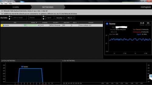

A samsung r540-sben Broadcom BCM4313GN típusú wifi chip van. Erről csináltam is egy inSSIDer képet:

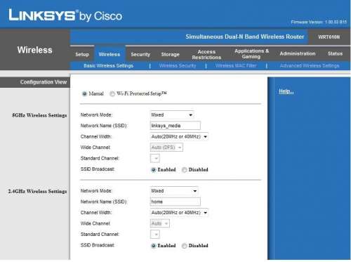

Az aida-val megnéztem, és a kapcsolati sebességhez 54mbit-et ír, tehát csak g-ként üzemel. Miért nem n-el kapcsolódik, ha mixedre van állítva a routerben és a wifi kártya támogatja az n szabványt?
A baj nem az 5GHz hiányával lesz, mert 2.4GHz-en is elérhető közel 100Mbps valós sebesség, csak megfelelő eszközök, beállítások, és körülmények kellenek hozzá! Ez a 22Mbps még akár arra is enged következtetni, hogy nem csak az 5GHz-et, de még az N szabványt sem ismerik a laptop WiFi adapterek, mert ez közelítőleg a G szabvány végsebessége!
A fő kérdés tehát, hogy egész biztosan ismeri a laptop wifi adaptere az N szabványt?
Ha igen, akkor a 40MHz 300Mbps, vagy a 20MHz 150Mbps verziót?
Ezen kívül jó lenne egy kép inSSIDer-el készítve...
