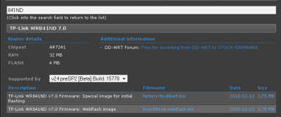

Krissz5435 #10034 üzenetére
Milyen verziójú 841ND?
Krissz5435 #10032 üzenetére
Gari...? Szerinted a 1043-as topikban a sok OpenWrt felhasználó mind bukta a garit? Á, dehogy! Sőt, még miután hazavágták a routert, simán gariztatják, és tudomásom szerint eddig minden esetben simán cserélték, senkinek nem kötöttek bele a moddolás miatt! Persze nem erőszak, ez mindenképpen a Te döntésed kell legyen, így nem is erőltetem! Az újabb gyári fw-vel ugyanez lesz a helyzet!

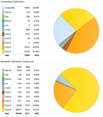

És még az első kérdésedre visszatérve, én ASUS RT-N16-ot használok jelenleg, de sosem volt problémája a DNS szerver feladatok ellátásával! Előtte ASUS WL-500gP volt, ott sem voltak ilyen gondjaim. Bár az is igaz, hogy nem szoktam ilyen 70 000-es kapcsolatszámot csinálni!
Szintén a router stabilitás témához még, bár ez nem router beállítás kérdése, de torrent kliensben a maximális kapcsolatszámot és egy ésszerű értékre kell állítani, mert a több ezer kapcsolat hamarabb megborítja bármelyik routert, mint a DNS feladatok! Ez pedig egy mai P4 konfignak fel sem tűnik, csak utólag, mikor elmegy a hálózati kapcsolat!
