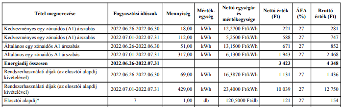

Most nem fogsz kulon fizetni, az atalanyod sem fog a kovetkezo leolvasasig valtozni. Amikor leolvassag, akkor ha bediktalod most az ora allasat, akkor azt a reszt a regi rendszer szerint szamoljak el, es a diktalt es az aktaluk majd leolvasott allas kozotti lesz az uj rendszer szerint elszamolva. Ha nem diktalsz, akkor megbecsulik, hogy mennyit fogyasztottal a regiben es mennyit az ujban. Ha most elorebb jarsz fogyasztásban, mint tavaly ilyenkor, akkor erdemes diktalni.
Egyebkent, ha a tavalyi szerint is tullepted a keretet, akkor augusztustol az atalanyod osszege emelkedni fog. Es ha jelentosen tul fogod lepni a tavalyi eves fogyasztasod, akkor majd elszamolasnal szamithatsz egy vaskosabb osszegre… -
asdf_
Atomgeszi #2476 üzenetére
Pont fordítva. Többet fogyasztottál mint tavaly, így előrébb jár az órád, mint szerintük, azaz ráfizetnél.
De tényleg olyan bonyolult elővenni a legutolsó számlát, megnézni benne a Utolsó elszámolt mérőállás értéket és hozzáadni a részszámlán a záró becsült mérőállás értéket, és ezt összehasonlítani az aktuális óraállással? -
asdf_
Atomgeszi #2472 üzenetére
Ha most bediktálod, akkor ha előrébb tart az órád pl. 150 kWh-val, mint amit eddig kiszámláztak és ahol szerintük áll, valamint limit felett fogyasztasz, akkor mivel az áramelés időpontjában becsült óraállás szerintük kevesebb, mint ami amúgy a tényleges, így ezt a 150 kWh-t majd emelt áron fogod kifizetni. Ahelyett, hogy még most augusztus előtti fogyasztásnak vennék, tehát olcsóbban kapnád. Tekintve, hogy mennyit ráaggattál pluszban, valószínűleg ez lesz az üdvözítő módszer.
