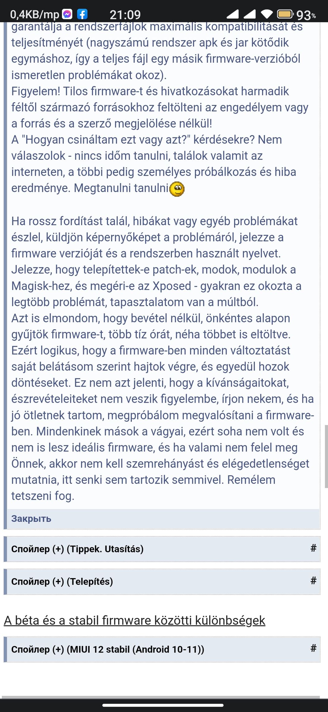

Android 11-hez az alex féle 3.4.x.x twrp nem használható.
Android 12 fastboot vagy cmd-vel módszerrel telepíthető ,frissíthető(xiaomi.eu rom esetén).

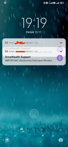

Mind a két helyen kikapcsolva, tiltva wifiről is, mégis benyomja mindenhogy, ha van wifi ha nem. Az ujjlenyomat olvasó az esetek kb felében olyan, hogy előbb beírom a jelszót. A telefon nagyon be van lakva, de érik az a visszaállítás, viszont végső esetben. Igen tudom, hogy cserélhető, tervben is (volt), hogy rendberakom külsőre, mert az előző gazdája a "hibátlan" telefon elejét úgy összekarcolta, hogy lehetetlen eltüntetni. Mert így kb kapnék érte 20-at, pedig vigyázok rá.

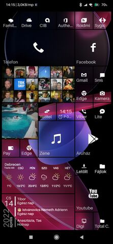

Én nemrég frissítettem és ugyan ez a problémám! Én fng és Microsoft launchert használtan nagy megelégedéssel. Most kénytelen vagyok miui launchert használni. Amúgy már nem olyan rossz ez a miui launcher csak már hozzászoktam a Microsoft launcher - hez és a jobb testreszabhatósághoz de a gesztusvezérlés kell így ugrottak a nem gyári launcherek.
A google beépülés nem csak neked nem tetszik , bár tudom , hogy ez nem jelent vigaszt .
Amennyire csak lehet érdemes az embernek plattform független megoldást használni . Az viszont biztos, hogy nem fogok kapkodni az updattel , Karavikékat olvasva az new miui és android csak plusz korlátokat hoz .

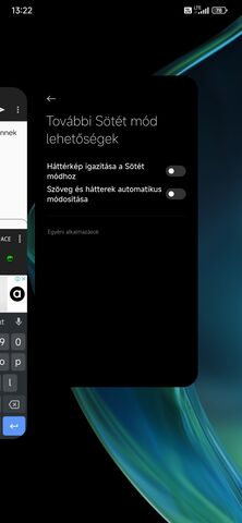

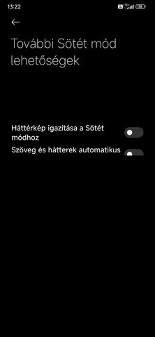

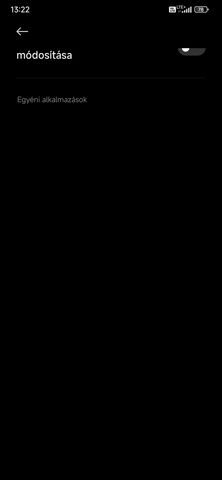

Ha jól értelmezem a funkció vesztés oka az , hogy a kézi sötét mód anomáliákat tud okozni (erőltetett sötét vagy épp a világos mód használata) emiatt ugrik ez a ficsör és az android rendszerre illetve a miui-ra van bízva a user helyett . Számomra ez szívás lesz (már ha rá kerül a miui13/a12 ) mert bár a telefonon be van kapcsolva a dark mód, de az alkalmazások jó részénél ezt kikapcsoltam , mert szexuálja a szemem a fekete , de ez alkalmazás függő . Ui.: Nesze neked teljes körű személyre szabhatóság .
