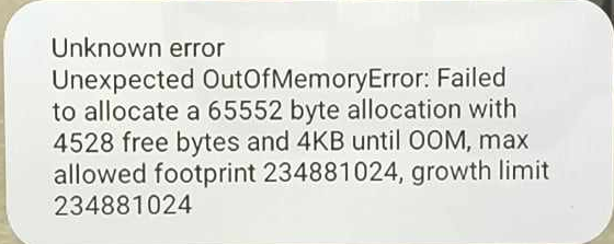

Van nekem egy MiBox 3-as eszközöm és mostanában, amikor youtubeot nézek vele, akkor sokszor elkezd akadozni a videó és egy pillanatra el is megy a kép és hang, előptte pedig a lenti hiba üzenetet adja.:
Másnál előfordult ilyen? Mit lehetne tenni ez ellen? Baromi idegesítő, mert gyakorlatilag nézhetetlenné teszi a videókat ez a hiba!
A gép nincs tele pakolva alkalmazásokkal, van néhány, de bőven van még rajta hely, legalább a tárhely fele üres és frissítve is van, bár nem mai már, így csak android 9 van rajta.
Nem tudom, az új MiBox S2 mennyivel tudna többet ennél... -
