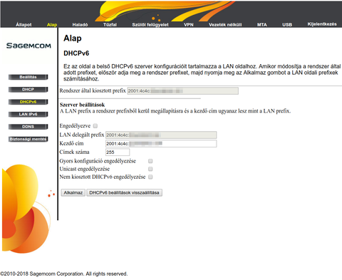

azbest
Levente1991 #3441 üzenetére
Ha sagemcom kábelmodem, akkor így néz ki, ki kell venni a dhcpv6 -osnál a pipát. Talán 192.168.0.1 címen lehet elérni, ha nem, akkor lehet rá van írva a routerre.
Újraindítani a miboxot, esetleg elfelejtetni a wifit és újra beadni, ha továbbra is kapaszkodik a régi címéért. De, ha más kapcsolatod van, azon is hasonló lehet.

azbest
Levente1991 #3436 üzenetére
Nem lehet, hogy ipv6 kavar be? A box wifi részén nem látom, hogy lehet-e tiltani, mert én már router oldalon kikapcsoltam múltkor, amikor több eszközöm is meghülyült tőle. "Kellemes" meglepetés, amikor a szolgáltató egyszer csak aktiválja figyelmeztetés nélkül, de persze a router felületén a megfelelő pipa kivételével (ipv6 dhcp) megoldódik, bár némelyik eszköz egy darabig akkor is még használja, míg le nem jár az érvényessége.

Levente1991
A legutolsó két frissítés óta bár hiába ígért mindkettő Wifi-stabilizálást, folyton azt írja a box, hogy olyan wifi hálózathoz csatlakozik, amelyen nincs internet, holott ez nem igaz, mert a telefonom és a laptopom is ugyanezen a hálózaton van, és maximális jelerősséggel, kifogástalanul működik.
Mit tudok tenni ezellen?

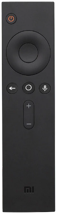

azbest
Úgy tűnik xiaomiék elkezdték árulni a mibox3-ashoz adott fajta távirányítót végre. Talán nyakukon maradt egy nagyobb készlet a boxok kifutásával.
Szóval aliexpressen 10 dolcsi körül úgy tűnik eredeti xiaomi bt hangos távot is kapni. Akinek megette a kutya, annak jól jöhet. Az utóbbi időben csak bénább másolatokat lehetett kapni.
Sok feedback is van az árusnál, de persze más árus is van, csak figyelni kell, ne gagyit vegyen az ember.
