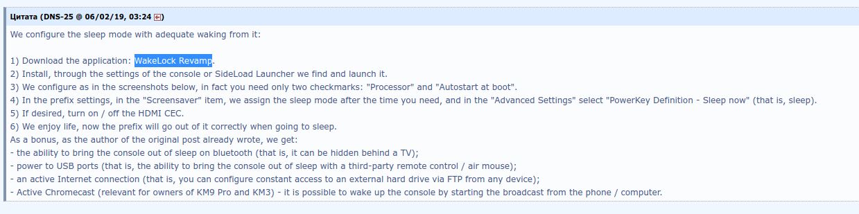

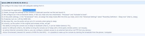

Múltkor valamit próbáltam és távval lekapcsoltam, utána másnap be is állt mint a szög youtube közben. Valami a háttérben meghülyül olyankor és leterheli a procit. De ciki, hogy még mindig nem tudták megcsináltni. Altatás nélkül azért ritkán van gond vele, van hogy hónapokig is bekapcsolva marad. Valahol olvastam, hogy valaki csinált egy wakelock-oló appot, ami szintén ébrentartást csinál, de eléggé ismeretlen és külső forrásból van, szóval nem biztos, hogy megbízható.
Ahogy hallottam, nvidia shieldből lett új verzió. Csak az a szokásos magasabb ár szinten van és nem igazán kapható itthon. Plusz van még pár alkalmazás, aminék még nem került be a kompatibilitás listába (pl hbo go tv app). Azt nem értem, hogy ha a google is amlogic fejlesztői kiteket osztogatott, azok is hasonlóan problémásak-e vagy miért nem nézik meg a kínaiak, elvileg a kernel mókolásuk forráskódját ki kell hogy adják google-ék is. Valahogy olyan anyátlan ez a fejlesztőcsapat.
Közben 4pda kommentben találtam hasonló javaslatot:
WakeLock Revamp nevű progit mondja felrakni kézzel, mert a tévés rendszerre alapból nem kíválja. Nem tudom, hogy valóban segít-e bármit, google translate oroszról:Bár az is igaz, hogy mióta múltkor nyomtam egy gyári visszaálltást a mibox3-on, azóta nem kell 5 másodpercet várni arra, hogy felébredjen a távirányítóm. De én sok béta frissítésen is átmentem, mire az legutóbbi stabil verzió lett, takarítás nélkül.

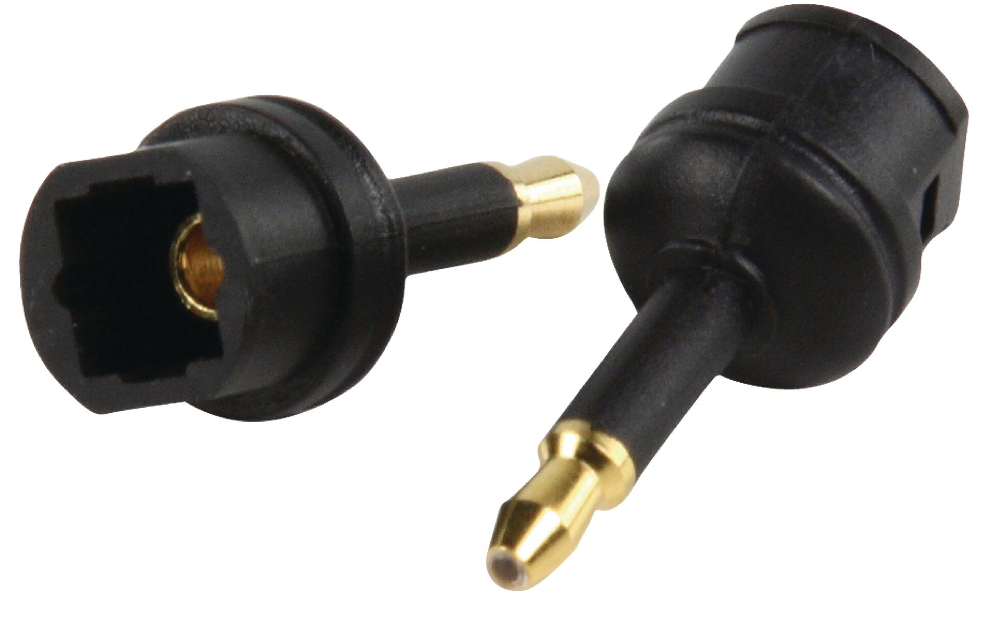

Én most csomagoltam ki a Mi Box S-em, és nem volt része a "pack"-nak az említett Toslink adapter. Egyébként a vonal-kimenet mintha optikai is lenne egyben, mert pirosan világít. -

Mini-Toslink-ból Toslink adapter kábellel össze lehet kötni az erősítő optikai bemenetével és akkor S/PDIF formátumban van digitális audio átvitel. A menüben úgy emlékszem van a settings alatt opció a digitális kimenet engedélyezésére.
De S/PDIF-en tudtommal egyedül AC3 és DTS kódolással lehet 5.1-et átvinni, LPCM 5.1-hez nem elég a sávszélessége (igazából mesterségesen limitálják ezt, hogy csak HDMI felett lehessen veszteségmentes nagy felbontású hangot átvinni DRM védelem mellett).
De szerintem maga a box nem tud átkódolni, csak ha amit éppen lejátszol, ha ilyen hangsávval bír, vagy olyan formátumról van szó ami tartalmaz AC3 és DTS magot (Dolby True-HD / DTS-HD Master Audio) akkor azt áteresztő (passthrough) módon át tudja adni SPDIF-en is. Elvileg Kodi-val működik, de én nem próbáltam, más esetleg majd elmondja mi igaz ebből.

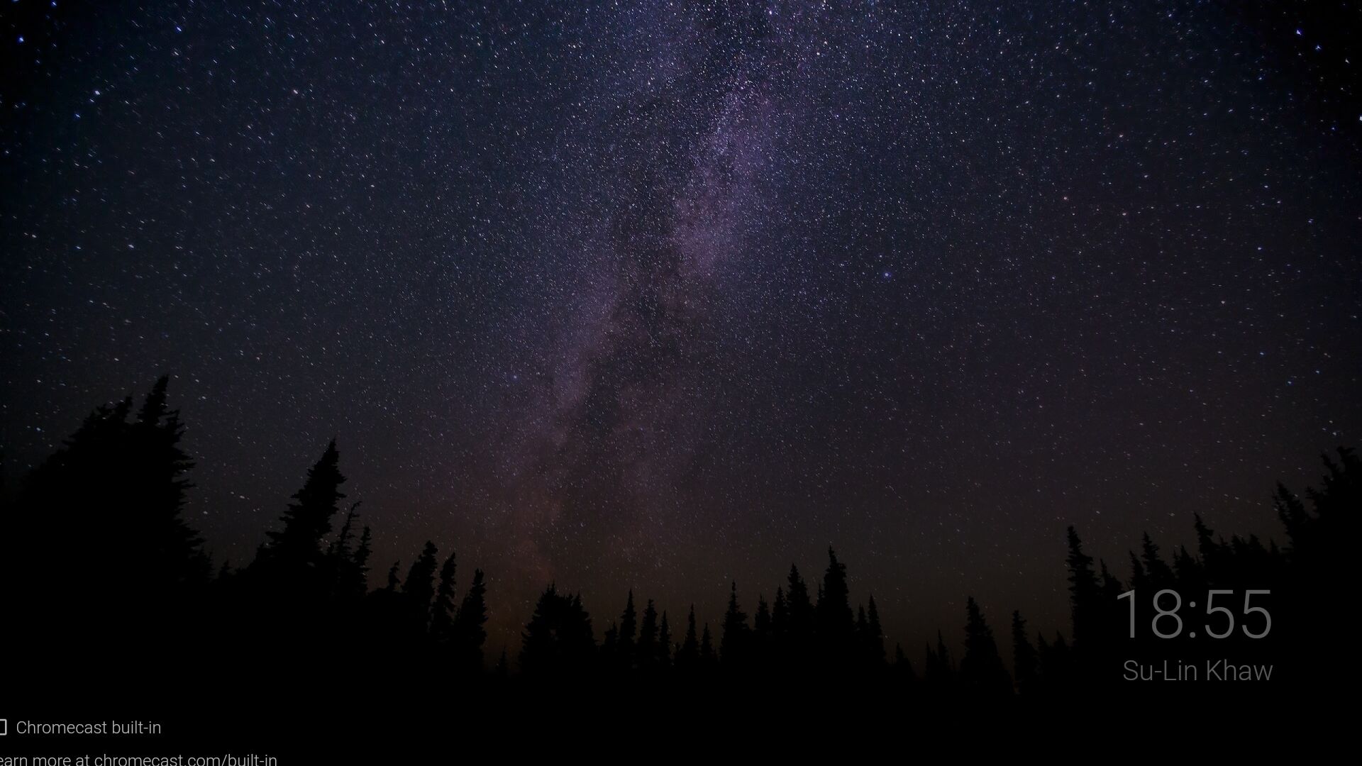

Van egy problémám. Legfrissebb fw van a box-on (képernyőkímélő képvetítésnél a bal alsó sarokban lévő chromecast felirat nálam is kilóg a képernyőről), viszont pár napja a youtube app lefagy.
Konkrétan:
Ha bekapcsolom alvó állapotból a box-ot és elindítom a yt appot, majd egy videót, majd kilépnék, megfagy a kép, beakad a hang (valamikor csak a kép fagy meg, hang megy tovább). Semmi más nem segít, csak a tápkábel kihúzása (ez hosszútávon nagyon nem tesz jót).
Se netflix-szel, se kodi-val nincs ilyen jellegű probléma. Sőt a yt app is rendben működik a fentebb említett áramtalanítást követően. Így feltételezem, hogy az alvó állapot kavarhat be...Valaki találkozott ezzel a hibával? Esetleg meg tudná nézni, hogy nála, egy hosszabb alvó állapotból való felébresztést követően ki tud lépni az első elindított yt videóból?

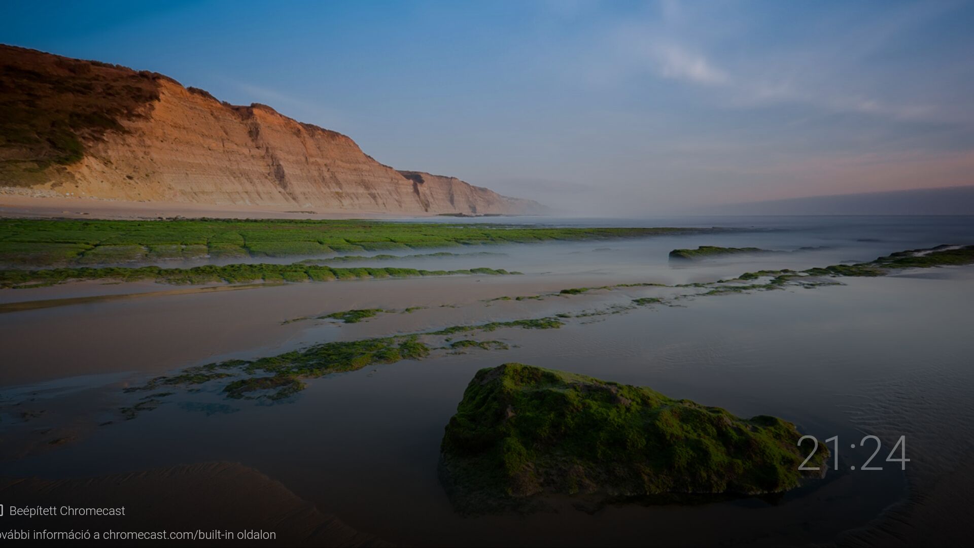

Bár nekem az alja nincs így levágva. 4k módban, bár lehet nyelvtől is függ. szerk, nem, angolul sincs az alja levágódva nálambár a beépített power + hang le gomb csak fullhd-ban mentette ki.
Érdekes, toltam egy resetet a boxra és két dolog tűnt fel:
- a kézzel telepített Prime Video - Android TV 4.14.1 -ben újra lett uhd 4k minőség.

Nálatok is lelóg a chromecast built-in szöveg a screensaverben?
