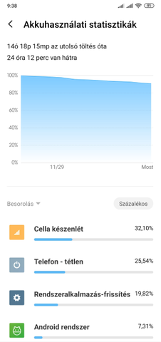

Wovbagger #4953 üzenetére
Hú ez egész jó, fene enné meg, ezt a hsz-edet pont nem vettem észre tegnap, köszi!
Nekem a 4X volt ilyen eddig. Most egész éjszaka hagytam nyugodni a telót, most az android rendszer nem szarakodott, viszont a cella készenlét nagyon eszi az energiát, kezd tele lenni vele már a hócipőm. Megnéztem a 4X-et is most és a listájában nyoma sincs cella készenlétnek, szóval nem tudom mi a ragya van ezzel a Mi 9SE-vel. 4X-ben Telekom előfizu van, SE-ben meg Domino, mellette a Digi SIM, lehet, hogy az okozza? Este feltöltöm és kiszedem belőle a Digis kártyát, más ötletem nincs.
Ha valakinek volt ilyen extreme merülése és tudja mi az, ne tartsa magában! :_)

Wovbagger #4916 üzenetére
Az brutàl jó érték. Àltalàban 1%/ óra (repülőben). Tegnap viszont 8 óra alatt 0 azaz nulla % volt. Nem hittem a szememnek. Most néztem, 3 óra SOT és még van hàtra 50% töltöttség. Most este màr óràkóta nyomkodom és a fogyasztàs grafikon esésének a szöge kb feleakkora, tehàt szabadesés helyett egy szolid 45° (PFBEUXM). Lehet, hogy valami összeàllt a kis agyàban.
