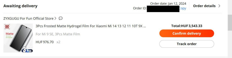

Elkallódott a rendelésem, ezért rendeltem másik 3db matt hydrogel kijelző védő fóliát (öngyógyító). Erre megjött az elkallódott is.
600ft/db-ra jön ki az ára, ennyiért eladnám őket/db.

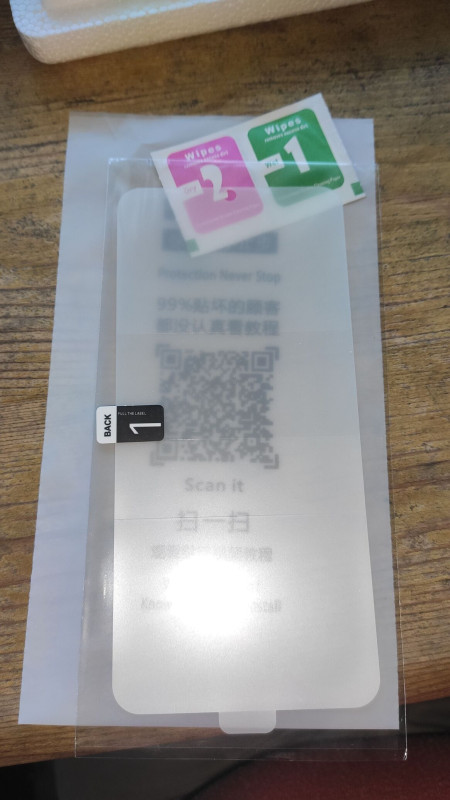

kifejezetten mi 9 se-re valók. Még nem tettem fel egyet sem. (Akku csere előtt állok)
De rápróbálva jól mutat.
sima posta levélként, vagy ahogy szeretnétek megkapni.
minden is megbeszélhető. -

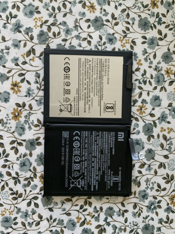

mekker
Nincs rajta márkajelzés. OEM, annyi van a papírdobozán.
Szerk.: USB töltőpanel hasonlóan néz ki, közepén a mikrochip máshogy néz ki, az a rézszínű fólia nincs rajta, csak eg negyed körömnyi mikrochip és körülötte egy fémház. Elvileg lehetett volna csak az aljzatot is cserélni.
mekker
Haldokló töltőkábelt használtam, ezért most az USB panel is cserés lesz. A hátlapot nagyon könnyű volt leszedni. Rendeltem egy új akksit is bele. A régi akksi is bírta még, de ha már nekiállok, akkor azt is cseréltem. Remélem, hogy hozza a majd gyári spect.

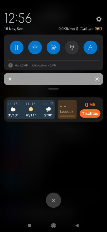

helló skacok!
van valakinek tippje, hogy a legrégebbi stock miui 12.5.1 saját gyári launcherrel miért nem vált automatikusan wifit ha erősebbet észlel, és inkább átmegy mobilnetre inkább?
A legjobb hálózat auto kiválasztás OFF
adatforgalommód OFF (wifin belül)
Wifi auto bekapcsolás OFF.
Valakinek valami tipp? vagy csak basszam fődhö'?

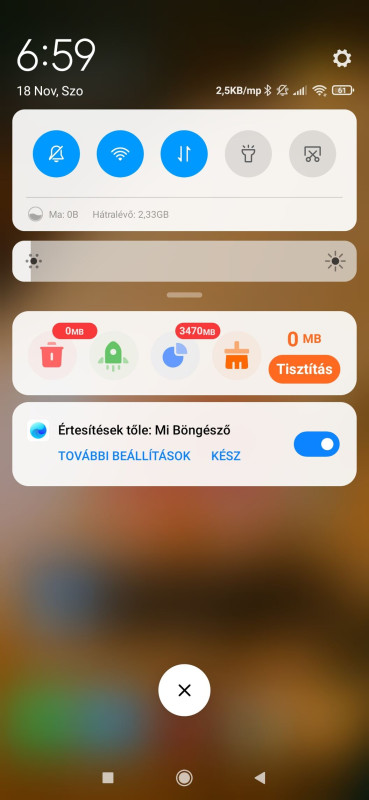

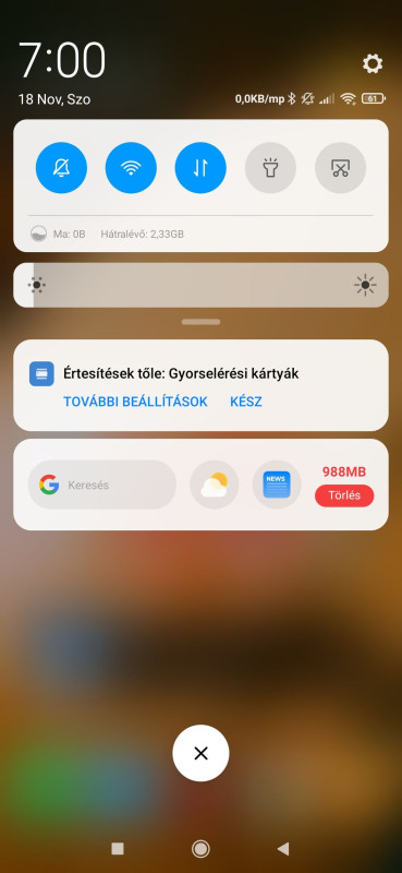

Oldalról a témák időrabló tolakodasa basztat. Hogy tudom kikapcsolni?

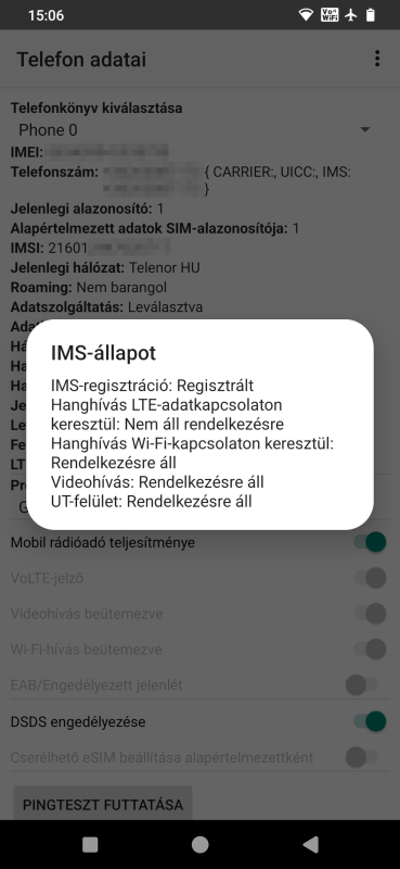

Yettel VoWiFi mukodik modem butykoles (es SMS kodos aktivacio) utan: pont ahogy KurtCobain megirta a Poco X3 Pro topikban. Persze a profil neve mas, de megtalalhato a Turkey es VoLTE szavakkal.
AlphaDroid 1.10 alatt PDC-ztem, ott is szepen fellep, de a fenti kepet mar crDroid 9.10 alatt keszitettem.

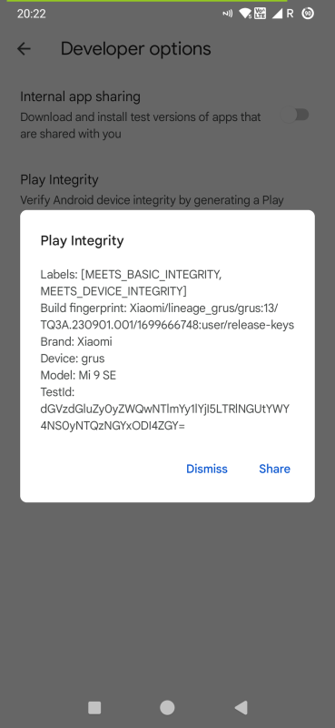

Most, hogy a Google bekemenyitett a Wallet-es NFC fizetessel, kiprobaltam az AlphaDroid 1.10-zel, Zygisk Next-tel, Play Integrity Fix-szel ... rendben mukodott.
Persze csak a kovetkezo Google varialasig.
