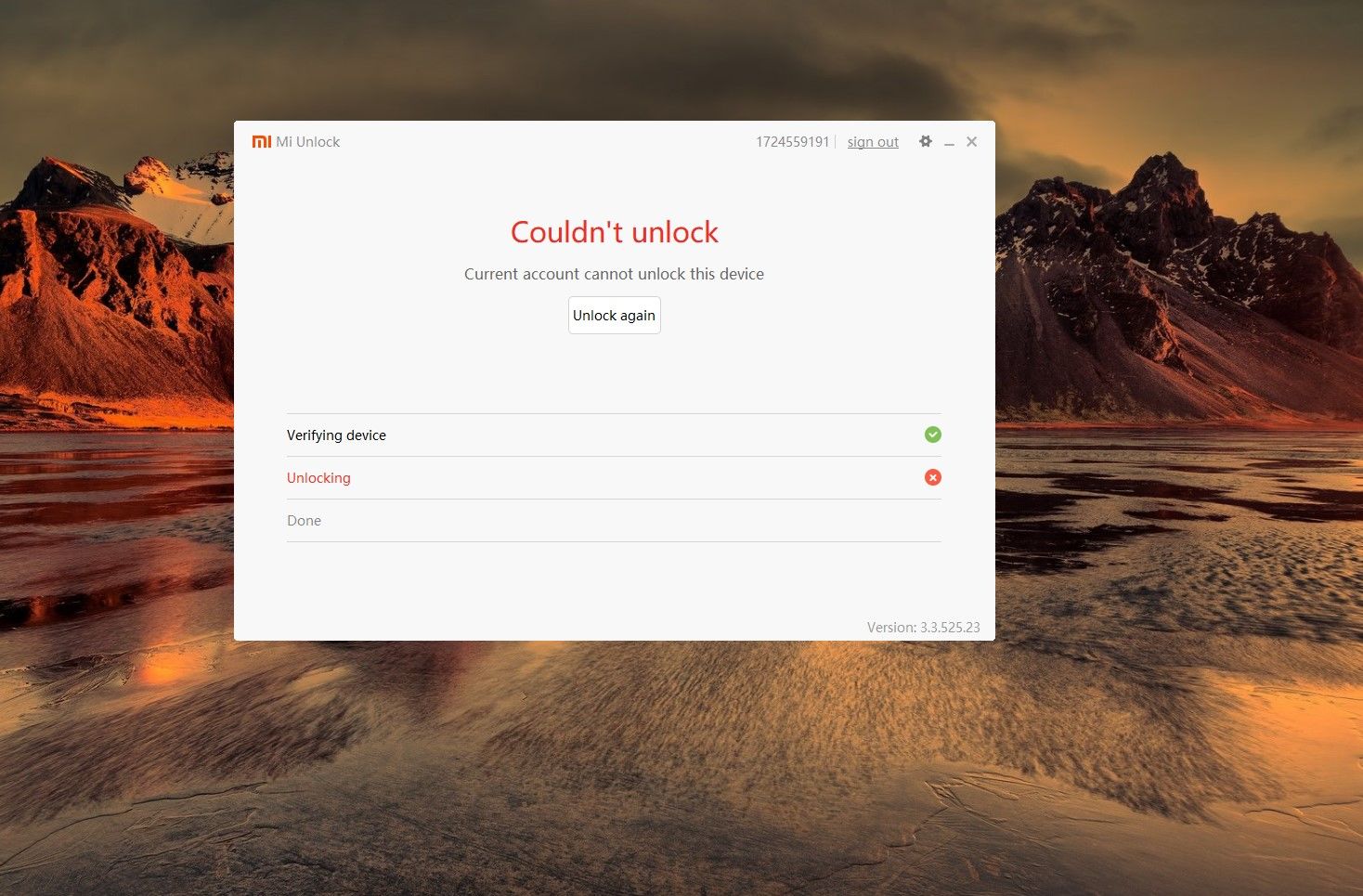

Szerintem zárt a bootloader, ki kell nyitni, és mehet a TWRP.
Esetleg ha megosztanád velünk a rom verzióját is az is segíthet. -

Írják is: "NOTE: This patch will not upgrade or lock your bootloader!"

Amit pirossal bekereteztél az a 'Flash all except data and storage' opcióhoz tartozik.

Nem hiszem, hogy bárkinek is van itt ezzel a ROM-mal kapcsolatban tapasztalata.
De ha még nem 7-es alapú ROM-on vagy, akkor biztosan zárni fogja.
Ha már 7-esen vagy és hivatalosan nyitottad, akkor van esély, hogy nem zárja be. -
