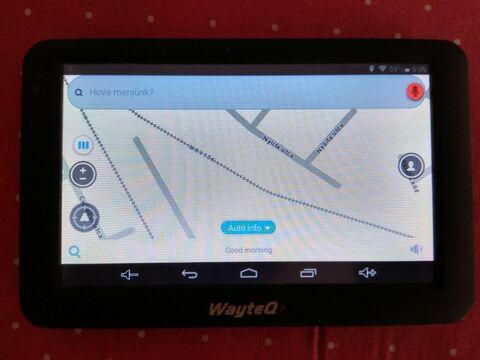

Zsozsoka 74
Sziasztok! Lenne egy x920 bt vagy x880 (nem tudom melyik lenne a legjobb) arra, hogy nekem csak a waze kellene rá. Rá lehet valahogy tenni illetve ha igen akkor mi a menete.

Upo
adidas4death #805 üzenetére
(az is kalkulál a netről)
Most próbából lefrissítettem azt a működő régebbi waze-t a play-ről a legfrissebbre, és legnagyobb csodálkozásomra elindul és működik.Indításkor bejelentkezett a név-jelszóval, de utána valamit kérdezett, automatikusan akart valamit indításkor. Rányomtam hogy csinálja, attól azonnal indításkor elszáll. Letöröltem, újra felraktam, utána nem engedtem ezt az automatikus valamit (nem emlékszem már hogy mi volt), és azóta is működik a megosztott mobilneten keresztül.
adidas4death
Én is igy használom a sajátomat, a GPS csatlakozik a telómra amin megvan osztva a net, és igy a Sygic mindig friss forgalmi infók alapján kalkulál ha utazunk, és tökéletesen működik igy.
