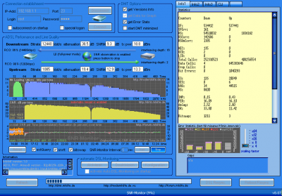

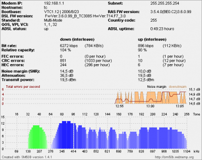

Annyira nem vagyok otthon ebben a témában. Sok linkelt SM50B-s képet láttam és nekem furcsa hogy úgymond "rosszabb" vonali értékek mellett is helyenként jóval nagyobb sebességet tudnak elérni.Szerintem még beszerzek 1 T1-set is.

SteveBeard
Igen, jól látod a Te szoftvered fut, köszönöm!

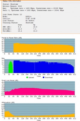

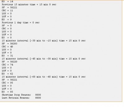

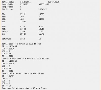

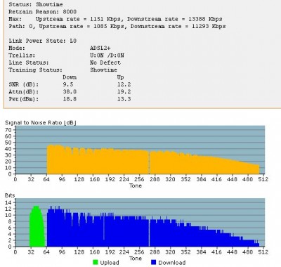

horukk
Ha nincs szakadás, akkor miért kapok ilyen sűrűn új IP címet? Mióta elküldtem a diagnosztikai képeket, megint volt legalább 4 újracsatlakozásom. És ezt csinálja routerrel is. Már 4 db routert kipróbáltam gyári és custom firmware-el is. Régebben, amikor még 8 Megás ADSL vonalam volt, napokig tartotta a WAN kapcsolat az IP címet. Pedig akkor is torrenteztem. Most meg azt figyeltem meg, hogy ha nagy az adatforgalom, talán gyakrabban kapom az új IP-t.
Még 24 óráig hagyom így a modemet, hátha láttok a vonalon valami rendellenességet. -

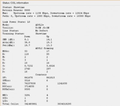

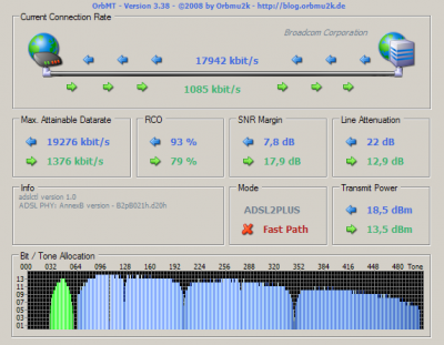

horukk
Íme az eredmény. A gépem ezalatt a 11 és fél óra alatt 3-szor kapott IP címet.
Status / DSL information
Status: Showtime
Retrain Reason: 8000
Max: Upstream rate = 1413 Kbps, Downstream rate = 20260 Kbps
Path: 0, Upstream rate = 1085 Kbps, Downstream rate = 18041 KbpsLink Power State: L0
Mode: ADSL2+
Trellis: UN /D
N
Line Status: No Defect
Training Status: Showtime
Down Up
SNR (dB): 9.3 19.8
Attn(dB): 14.5 7.1
Pwr(dBm): 18.3 13.3
ADSL2 framing
MSGc: 53 17
B: 123 95
M: 2 2
T: 5 1
R: 6 16
S: 0.4391 5.6026
L: 4627 297
D: 16 2
Counters
SF: 2566389 500443
SFErr: 81 10
RS: 378542394 3863570
RSCorr: 1397 1
RSUnCorr: 797 0HEC: 69 6
OCD: 0 0
LCD: 0 0
Total Cells: 1768462694 2718860266
Data Cells: 1166849862 1180667210
Drop Cells: 11569
Bit Errors: 0 86472ES: 73 831
SES: 0 3
UAS: 33 19068
AS: 41562INP: 0.08 0.43
PER: 16.19 16.10
delay: 1.75 2.80
OR: 29.14 11.42Bitswap: 3288 1
Total time = 11 hours 33 min 55 sec
SF = 2566389
CRC = 81
LOS = 0
LOF = 0
ES = 73
Latest 1 day time = 11 hours 33 min 55 sec
SF = 2566389
CRC = 81
LOS = 0
LOF = 0
ES = 73
Latest 15 minutes time = 3 min 55 sec
SF = 14493
CRC = 1
LOS = 0
LOF = 0
ES = 1
Previous 15 minutes time = 15 min 0 sec
SF = 55557
CRC = 8
LOS = 0
LOF = 0
ES = 7
Previous 1 day time = 0 sec
SF = 0
CRC = 0
LOS = 0
LOF = 0
ES = 0
15 minutes interval [-30 min to -15 min] time = 15 min 0 sec
SF = 55619
CRC = 2
LOS = 0
LOF = 0
ES = 2
15 minutes interval [-45 min to -30 min] time = 15 min 0 sec
SF = 55557
CRC = 4
LOS = 0
LOF = 0
ES = 3
15 minutes interval [-60 min to -45 min] time = 15 min 0 sec
SF = 55557
CRC = 3
LOS = 0
LOF = 0
ES = 3
Showtime Drop Reason: 8000
Last Retrain Reason: 8000 -

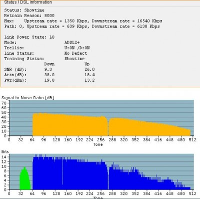

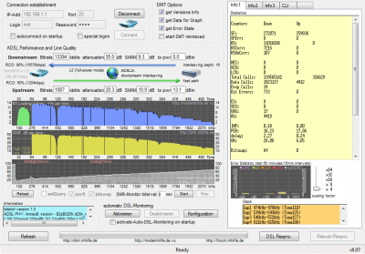

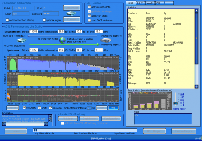

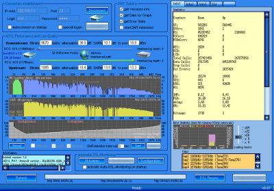

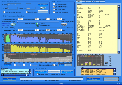

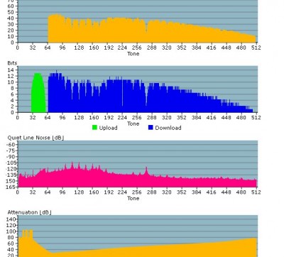

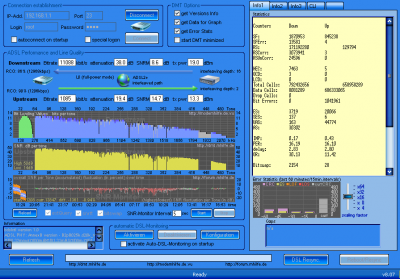

Fefy
Kicsit off lesz, de hátha itt előrébb jutok. Úgy néz ki, hogy a vonalam, illetve a dsl-321b beton stabil, viszont a routerem erőforrásokban 6x is elfogyott
, így egy "fél" (nincs kijelzője, billentyűzete, stb) toshiba laptop kerülne a helyére, ezzel kiváltva a modemet, routert, etc. A probléma pedig itt kezdődik. Létezik egyáltalán expresscard-os adsl2+-os annex b-s modem? Én nem láttam a nagyobb gyártóknál (linksys/cisco, d-link, tp-link), de nem hinném, hogy ez olyan extra igény, habár a 0 találat alapján erősen annak tűnik
Ha ilyen nem létezik, akkor tippként jöhetne pár usb-s verzió is. A külön modem tényleg csak végső verzióként lenne a villanyszámla miatt (14 watt a laptop + modem kombó, 15 a router+ modem) -
AtFudfabAz8
újonc
Sziasztok! Ujabban nagyon szakadozik az adsl vonalam (az uzenetek valtakoznak Peer not responding, LCP down) , es ujabban mar az adsl modem ki-be kapcsolasan kivul semmi nem javitja meg. A modem dlink 360R T1E dchard firmware-val, a router tp-link 1043nd.
A firmware webes feluleten kesziettem egy merest (nem hosszu idore):
http://kepfeltoltes.hu/120222/adsl_bs1_www.kepfeltoltes.hu_.jpg
Esetleg valami otlet?

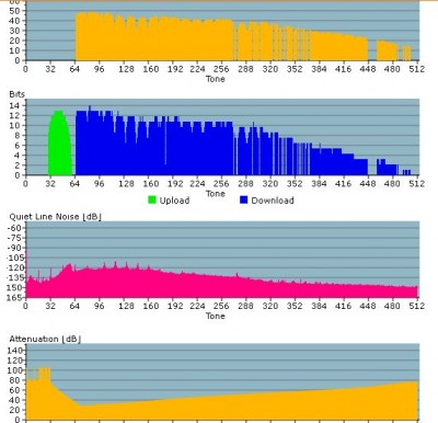

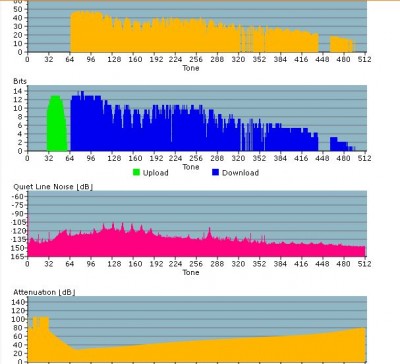

Fefy
Gyorsabbat nem is szeretnék (a 16 MBit így is több, mint a papír szerinti 15), viszont az nem lenne hátrányos, ha lenne még egy kis tartalékom, szóval majd megkapja az egész halózat az új, árnyékolt kábelt, de ebből sztem csak március-április környékén lesz valami. Köszi mégegyszer mindent

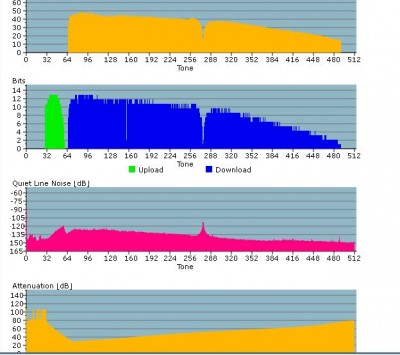

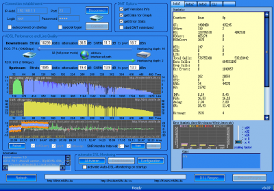

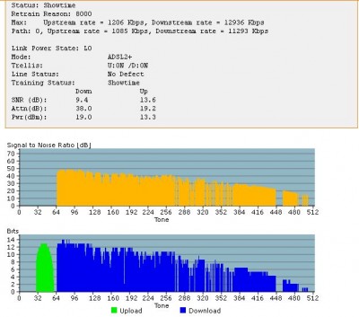

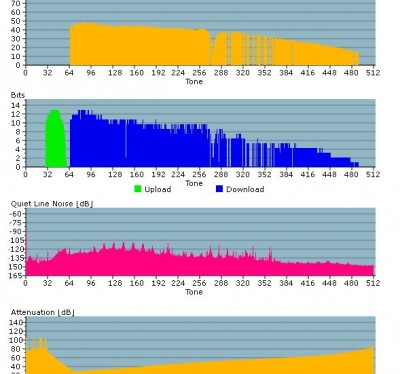

Fefy
Tegnap véletlenül csináltam egy áramszünetet, úgyhogy kénytelen volt a modem újra szinkronizálni és azóta a szó legszorosabb értelmében száguld a net.
Ezt kaptam:
http://speedtest.net/result/1739005981.pngElőtte ilyen volt:
http://speedtest.net/result/1738093533.pngTovábbá a restart óta így néznek ki a grafikonok:
http://noob.hu/2012/01/30/modem.pngAz alacsony SNR margin miatt aggódtam egy kicsit, de tegnap kapott egy masszív torrentezést is (úgyis kell az ubuntu iso-ja). Közben stabil 1,6-1,7 MB/s sebességgel jött le (néha felugrot 1,8-ra is). Hash hiba nem volt, valamint felfelé is megy 110-112 KB/s-al.
Lassan 12 órája megy a dolog, eddig a szakadásnak a legapróbb jelét se adta, szóval mégegyszer köszi. Ha majd meglesz a kábel csere, akkor még szerintem írok, mivel sokat várok a cserétől. -

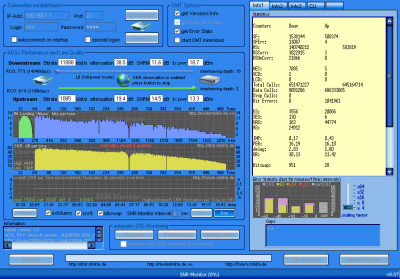

Fefy
Mivel lejárt a szerkesztési idő, így kénytelen vagyok megint választ írni
Szóval jelenleg itt tartok:
Szerinted ez még javítható vhogy, vagy egyáltalán érdemes javítani?
Egyébként azért kérdezem, mert jelenleg kb 4 méternyi fali kábel van feltekerve (mivel a modem eredetileg máshol volt és még nem volt szívem eldarabolni), valamint még ebbe csatlakozik a gyári kb 1 méteres lapos "lengő" kábel. Ezen viszont változtatni akarok, mert ez a sok vezeték nem csak ronda látvány, de sztem feleslegesen rontja a vonalat is. Nagy hülyeséget viszont nem akarok csinálni így a biztonság kedvéért kérdezek, valamint a padláson a magentás szakik is érdekesen oldották meg a problémákat. A régi "fehér" vezeték a padláson kb 1 méterre a külső csatlakozástól el lett vágva (az ok mindegy, lényeg az, hogy régebben ez el lett vágva) és amikor tavaly kihúztak új vezetéket, akkor szimplán csak hozzászigszalagozták az új vezetéket és "nesze paraszt, használd" módon le is tudták a problémát (ezt másnap láttam sajnos). Esetleg ha ezt a megoldást felváltanám azzal, hogy visszahúzok kb 1-másfél métert a mostani feleslegből és közvetlenül kötném az utcai vezetékhez, az szted járható út? (magentásokat nem hívnék ezért, mert tavaly azt is be akarták adni, hogy 5 mbitnél többet nem lehet nálam elérni, ezért is mérek állandóan 12-13-at...).
Fefy
Bocsi, hogy csak most írok, de a helyzet a következő volt: A víruskergetőm + a winem szívatott meg
A k..g avast vmi miatt megfogtam a gui script-jeit, így az nvram-ba a semmin kívül más nem íródott bele. Továbbá a win se állt a helyzet magaslatán, de másik gépem kipróbálva, már rendben volt a dolog
Most már az nvram is normális értéket mutat. Amint ráböktem a mentésre már egyből megjelent az nvram tartalma is, szóval minden happy
Habár az SNR értéke elég gyér letöltés irányába (9.4dB, up irányba a 15.4-el már meg tudok barátkozni), de ezzel majd játszok egy keveset
(egyébként a dsl ledjének manuális bekapcsolására nincs vmi parancs?
(ez csak egy költői kérdés volt
)) Egyébként köszi a türelmet, így már minden korrektül működik
Fefy
Éjszaka meg fogom próbálni az SNR állítást is. Továbbá amit furcsának tartok, hogy eleve a Save & Run gomb se jelenik meg, csak "Back <<", illetve "Save" van.
A "dsl beállítások (vpi, vci, stb) -> save gomb", ezt pedig úgy értettem, hogy beírom az értékeket, amit kell adsl2+-ra, illetve on-ra kapcsolok/váltok, ezután a sima Save-el mentek (mivel Save & Run gombom nincs is), ahogyan a leírásban is van, viszont ez: "A beállítások elvégzése után kattintsunk a "Save" gombra, majd kis idő után megjelenik egy ablak, ami arra figyelemztet, hogy újra kell indítani az eszközt a beállítások véglegesítéséhez." egyáltalán nem következik be fél óra után se (az ablak nem ugrik fel, így restartolnom is felesleges).
Na de majd hajnali 1 körül (+- fél óra) kiderül, hogy mi is a gond, mivel megvárom, hogy elaludjon mindenki itthon.
Valamint még egy kérdés: Ha nincs bekonfigolva a modem, akkor normális, hogy az nvram show-ra kemény 2 sort dob vissza (a routerem ekkor is legalább 100-150 sorral bombáz, habár a kettő azért más egy kicsit)?
Fefy
Pont ez a bajom, hogy ezeket is(!) megcsináltam, de semmi nem változott. Nem véletlenül írtam, hogy problémám van a firm-el.
A save gombra kattintás után fél órával se jelent meg semmi. Először gyanakodtam arra, hogy az Operám szívat, de próbáltam FF és IE alatt is (Chrome-ot már lusta voltam kipróbálni hajnali 2-kor), igaz utóbbi kettő esetében "csak" 10-10 percet vártam. A fél órányi várakozás után a restart pedig kb semmit nem ért, mivel a modem eleve el se mentette a beállításokat (ugyebár meg kellett volna jelenni egy figyelmeztetésnek, hogy indítsam újra, de nem jelent), pedig fél óra alatt lett volna ideje.
De leírom, hogy mit hogyan csináltam részletesen:
Gyári 1.01->upgrade 1.03 -> ezzel nem volt gond
1.03 -> power kikapcs -> reset nyomvatart -> power on -> 10-12 másodperc után reset elenged -> böngészőben megjelent az egyszerűsített felület a firm. frissítésre -> kiválasztva a firm-ed, upgrade (vagy update, fejből meg nem mondom) -> modem újraindul -> webes felület ezután megnyit -> root/0000 -val bejelentkezés -> dsl beállítások (vpi, vci, stb) -> save gomb -> fél óra várakozás, de nem történt semmi -> modem restart az administration menüpontban -> kudarc
firm. újrarakás a resetes megoldással Firefoxban -> dsl beállítások -> 10 perc várakozás, de nem jelent meg semmi -> restart -> kudarc
firm upgrade megint resettel IE-ben -> dsl beállítások -> 10 perc várakozás, semmi nem történt -> restart -> kudarc
Ennek tudatában van vmi ötleted?

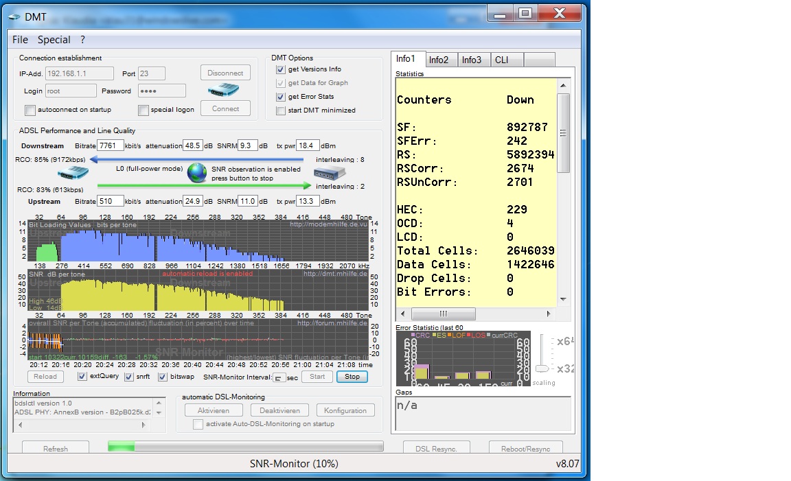

Jégkokó
Én azt hittem, hogy a 360R nél az adsl2 feliratú számít ujnak.mert pár hete sikerült egy olyat beszereznem, amivel sokkal jobb feltöltési sebességet értem el.A probléma az, hogy bizonyos időközönként megszakad a net és a wifi kapcsolatnál pedig megjelenik a nincs internetkapcsolat felirat.A router ki lett cserélve, mert a ledek néha kialudtak meg ilyesmi ,de maga a net szakadozása nem szűnt meg.Van amikor egy hétig jó, de olyan is van, hogy naponta töbször is elmegy.OLyat is csinált, hogy nem hozott be semmilyenm weboldalt, vagy csak nehezen , de közben az msn illetve a torrent is gond nélkül ment.Felhívtam a T-home ügyfélszolgálatát , ahol azt sakkozták ki , hogy nem bírja a vonalam a 15 megabitet igy visszavettek 5 megára.De ekkora sebesség meg kb semmire nem elég és gyorsan telefonáltam neki, vissza is raktak, de a probléma továbbra is fent áll.Kijönni nem akarnak, mert egyszerűbb visszarakni mint a hibát elhárítani.
szimla65
A DSL Settings-Modulation mode-ADSL2+.
De ha megnézem a Status-t ott Mode:ADSL2.
Mem tudom miért van,igen kb 2-300 méterre vagyok az alközponttól.DSL Settings
http://kephost.hu/share-B185_4F116F03.html
A Status ablak

Last Retrain Reason: 0Back <<
Info <<
Update <<
DSL StatusDSL status, bit and frequency spectrum.
http://kephost.hu/share-17F9_4F116F03.html
http://kephost.hu/share-746A_4F116F03.html
http://kepfeltoltes.hu/120114/dmt20120114_1004_www.kepfeltoltes.hu_.png
http://kepfeltoltes.hu/120114/dmt20120114_1017_www.kepfeltoltes.hu_.png

Last Retrain Reason: 0 -
Voice24
Amúgy ha jól dereng, valami modul-cserét mintha emlegetett volna a szerelő. Nem tudom, ez milyen kapcsolatban van a porttal (talán egy és ugyanaz?), de - le is kopogom gyorsan - már 30 óra a dsl uptime. Néztem a képet, volt már szebb, de a sebességem az végre nem 8,5 körül, hanem 9,5 és 10 mega között jár, ma akármikor mérve. Ha így marad, már megérte bejelenteni. Ha visszaromlik, tényleg nem fogom őket békén hagyni.
Voice24
Így legyen ötösöm a lottón, ahogy a rokon szaki megjósolta a "javítás" menetét. Ma megjött a szerelő, annyit csinált, hogy hozta a saját modemét (360R), és azzal az sm50b segítségével elemzett. Azon is ugyanazon a helyen látszik egy nagy vágás a képben, ahogy nálam is, és azt mondta, ezt kint, valamelyik oszlopon is látta. Visszatetette 15 megásra a csomagot, és az sm50b egyből mutatta, hogy szaporodnak a hibák. Az 5 megással annak beállítása után, közel 24 óra alatt nem volt szakadás. Azt mondta, átadja a továbbiakat a külső vonalasoknak, őhozzá csak a belső dolgok tartoznak. Hamarosan jött is egy másik szerelő, ő valami központon át teszteltette a vonalat, és megállapították, hogy rossz a vonal minősége, mert messze vagyok a központtól (ezt eddig is tudtam). Részükről ennyi volt, szerintük más gond nincs, csak a nagy távolság, és mindjárt javasolta is a kisebb csomagot (amit nem fogadtam el).
Mondjuk az igaz, hogy amíg most az 5 megásban voltam, 19 felett volt az snr margin, és amint visszaállították a 15-öst, egyből leesett 8-9 közé.
Ez van, javítani, pénzt rákölteni, fejleszteni nem akarnak, ha sokat reklamálok, tényleg leraknak a kisebb csomagba. Csak azt nem értem, miért kapcsolták be ezt a csomagot szeptemberben, a telefonomtól számítva egy órán belül? Akkor nem volt fontos az előzetes tesztelés, vonalellenőrzés? És hogyan tudott a bekapcsolás után két hétig stabilan, szakadás nélkül menni, majd azután pedig naponta több szakadást is produkálni?Most amúgy ilyen, pont egy szakadás után:

A szakadások teljesen véletlenszerűek, nem köthetők semmilyen időszakhoz. Mostanában kora reggel is be van kapcsolva a gép egy kis időre (fiam Travianozik), és bizony volt, hogy reggel fél 7-kor is leállt a net. Az meg ugye véletlenül sem nevezhető csúcsidőszaknak.
Viszont az érdekes, hogy a szép képeim mind áramtalanítás után készültek. -
Voice24
Bejelentettem hibára a dolgot. Első körben vonali ellenőrzést végeztek, áramtalanítanom kellett a modemet. Aztán egyből mondta az úr, hogy központi hiba van, fel is vette a hibajegyet. Nem tudom, mi alapján tudta így megállapítani, nem értek hozzá, de megnyugtató, hogy valóban van hiba, és az nem nálam van. Így még jobb is, mert hozzám nem is jönnek ki, nem kell itthon lennem emiatt.
Nagyon remélem, hogy tényleg meg tudják oldani. -

Most délután monitoroztam több, mint két órát, de előtte még reggel kicseréltem a modemet a régi, sima 360R-re. Délután néztem sm50b-vel, az adatok szerint ezzel a modemmel is volt szakadás, mert az uptime-ra csak kevés időt írt. Mindegy, csináltam arról is képet, hogy össze lehessen vetni, és rakom a monitorozás képét is.
Megjegyzem, fura, hogy a T1 modem megint elég szépet produkált, mégpedig olyankor, amikor éppen áram alá lett helyezve. A szombati szép kép is bekapcsolás után pár perccel készült.Megj.: természetesen az utóbbi kép a T1 modemről lett készítve.
Voice24
Megint megnéztem, teljesen más képet kaptam, mint tegnap délután. Ezen máshol vannak a zavarok. 13 órája nem volt szakadás a modem szerint, viszont most, ebben a viszonylag nyugis időszakban sem megy 8,3 mega fölé a sebességem. Tehát ugyanaz a helyzet, mint a kábelcsere előtt, ha megjön a szakadozós időszak, utána hiába áll helyre és lesz stabil, a sebességben kb. 3 megát elvesztek. Fogalmam sincs, hogy mi okozhatja ezt, a kábelcsere után olyan szépnek tűnt minden...

Na, ma kicseréltük a telefonkábelt UTP-re. Pluszban ki lett iktatva egy konnektoros csatlakozás is, így egy kötéssel kevesebb lett.
Mivel pár napja visszaállítottam a modem snr értékét 80-ról 100-ra, azóta viszonylag stabilan (de maximum 8,5 megával) jött a net, nem is nagyon nézegettem a modem grafikonjait. Így nem tudom, hogy időközben a hiba okozója szűnt meg, vagy tényleg a kábelcsere ennyit számított, de laikusként elég jó képet kaptam szerintem:Csak ott, a közepén van valami zavar, de a többi része jónak tűnik.
Voice24
Köszönöm a véleményedet, és megcáfolni sem akartalak, ahhoz én messze vagyok szakmailag. Csak nagyon furcsállom a dolgot, hogy egy eddig teljesen stabilan működő hálózat hirtelen, minden átmenet nélkül majdnem egy órára leáll úgy, hogy közben pillanatokra tér csak magához.
Eddig akárhogyan állítgattam a modemben az snr értéket (próbálgattam kikisérletezni az ideális sebességet), az adsl uptime 2 perc híján (amíg felépül a vonal) mindig megegyezett a modem uptime-mal. Tehát nagyon stabilnak tűnt minden, erre jön a tegnapi hiba, ami ma délután megismétlődött.
Nem tudom elképzelni, mi okozhatta ezeket a hosszú üzemszüneteket, de nálunk a faluban végig légkábel megy (természetesen réz), a házhoz is oszlopról jön, és a padláson a bejövő doboztól a splitterig van kb. 12-13 méter sima telefonkábel. Ez utóbbi cseréjén amúgy már gondolkodtam (a szakadás nélkül is), pont a Te múltkori javaslatodra. Hát most már erősebben gondolkodok rajta. -

F_Petii
Köszi szépen a segítséget!
Igazából egy 15 megás T-ről lenne szó, de már amikor megkötöttük mondták, hogy a 15-ből, csak 10 lesz. Ami nekem nem lenne gond, de legalább az a 10 lenne stabil....
Csináltam még egy képet, hátha ebből többet ki tudsz hámozni.
Modemet akkor melyiket javaslod? A 360R T1-et, vagy inkább a 321B-t? Egy modem akkor megoldana mindent? Úgy értem akkor mással, pl. hálózattal, vezetékekkel, zajjal, nincs is gond? Vagy az még nem látható előre? Köszi!

Ma lemértem az átadási pontnál a vonalam és hát az értékek jobbak lettek de max töltésnél szakad így is 1-2szer 2-3 óra alatt. Azt vettem észre mióta próbálom a hibát megoldani hogy a dchard firmware modem uptime és dsl uptime majdnem azonos volt és volt 150-200 óra is a héten úgy hogy a a win kirakta az újratárcsázást és addig nem ment a net. Ma is direkt megnéztem a szakadás után és a dsl uptime nem nullázódott de az újratárcsázást kiírta és a böngészés torrent sem ment ez firmware hiba?
A screenshotok:
modem az eredeti helyén:
modem az átadási pontnál:
[link]üdv, Adam

Érdekes azt hallani, hogy mennyi kellően hozzá nem értő ember dolgozik egy ekkora cégnél is akkor bele sem merek gondolni kik dolgoznak a kisebbeknél...
Mindenképpen a következő az átadási pontnál lévő teszt lesz a héten valamikor ha lesz időm megcsinálom és megírom a tapasztalataim.
A DSLAM-ról jutott eszembe, hogy annak azért nagy valószínűsége nincs szerintem mert kb egy éve teljesen meghalt a net akkor hívtam szerelőt aki rögtön modemcserével próbálkozott de azzal sem szinkrinizált be végül a központba visszament és átkötött egy másik portra ami után jó lett. De a szakadás előtte és utána is jelentkezett szóval 2 hibás portnak elég kicsi a valószínűsége.
Jó lenne ha tényleng sikerülne rájönni mi okozza bár azért szántam ilyen későn el magam, hogy utána járjak mi okozhatja mert elég random, hogy mikor szakad pl ha nem megy torrent akkor csak nagyon ritkán van szakadás
Ja még valami az miért van hogy nálam van egy pár olyan vivő amit nem én tiltottam ki és mégis úgy látszik hogy nincsenek használatban. Nézegettem a forumban a grafikonokat és ilyet nem nagyon láttam senkinél.
kingadam
Nem találom a webes felületen a QLN-t..
Igen az snr monitorozás közben is szakadt 2-3 szor.
Szél eső telefonhívás nem volt úgyhogy az szerintem kizárt. A napszak azt majd még kipróbálom hogy csúcsidőn kívüli időben is dobja-e bár a 380t-s modem dobta akkor is.
Az átadási pont kicsit problémás mert a tetőtérben van a gép de majd laptoppal megpróbálom.
