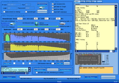

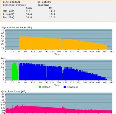

Oké, csak én nem vagyok annyira jártas ezekben a témákban. Bekapcsoltam, most már ment a DMT. Sikerült is kiiktatnom azt a bizonyos zavart frekit (pontosabban egymás mellett kettőt). De a többi, a hullámzó rész megmaradt. Azon agyalok, mi lehet az, ami ha egyszer elkezd zavarni, nem egy-egy szakadást okoz, hanem 15-20 perces (de volt egy órásra is példám) majdnem folyamatos leállást, aminek során csak egy-két pillanatra jön vissza a net.
Már tudok szolgálni két dmt-s képpel, kizárás előtt ill. után:

Megint megnéztem, teljesen más képet kaptam, mint tegnap délután. Ezen máshol vannak a zavarok. 13 órája nem volt szakadás a modem szerint, viszont most, ebben a viszonylag nyugis időszakban sem megy 8,3 mega fölé a sebességem. Tehát ugyanaz a helyzet, mint a kábelcsere előtt, ha megjön a szakadozós időszak, utána hiába áll helyre és lesz stabil, a sebességben kb. 3 megát elvesztek. Fogalmam sincs, hogy mi okozhatja ezt, a kábelcsere után olyan szépnek tűnt minden...

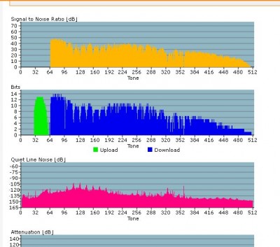

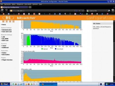

Gondom van a nettel, hátha tudtok segíteni, milyen oka lehet. Tegnap este kezdte, kb. egy órán keresztül szinte csak másodpercekre jött vissza net olyan 4-5 percenként. Előtte tök stabil volt, szakadások nélkül (téhóm családi csomag, ami nálam kb. 11 megával jön, 360R T1 modem). Utána helyreállt, ismét folyamatos volt. Aztán ma délután 5 felé megint elkezdte, megint pillanatokra állt helyre a kapcsolat, néha csak félig töltötte be a kért oldalt, már meg is szakadt. Indítottam újra a modemet és a routert is, nem segített. Ma visszatettem próbaképp a sima 360R modemet, ugyanez a helyzet.
Most éppen megy, csatolok egy korábbi, viszonylag jó képet és egy tegnap estit is:A korábbi:
Ui.: Most éppen megy a net, de nem tudom, magától állt-e helyre, vagy attól, hogy kicseréltem a splittert a korábbira.
