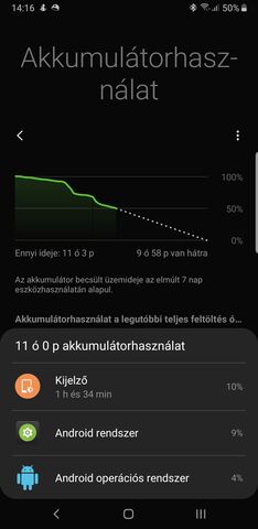

Sanci789: Szia, Nálam nincs ilyen gond: [kép]
