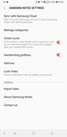

A legnagyobb szivas a hatter szinenek allithatatlansagan kivul az, hogy ha beallitom, hogy a lezart kepernyore ne szurke szinnel irjon, hanem a toll szinevel - ami nekem sarga -, akkor az a Notes-ba is sarga szinnel megy at es feher hatterre kerul. Igy pedig olvashatatlan. A Notesban raadasul a meglevo iras szinet sem lehet par gombnyomassal megvaltoztatni.

Hasonlitsd ossze az S Memo tudasat a Samsung Notes-al.
(#7168) Jakesz: Az ugyan ugy jol mukodott, mint most, csak teljesen passziv volt. Kesleltetes volt valamivel nagyobb, mert akkoriban nem voltak tul erosek a procik.
Ahogy olvastam eleg sok panasz van ra, sokan azt javasoljak hogy a regi S Note 4.0/4.1-es verziojat erdemes felrakni. Csak az a baj, hogy a lezard kepernyorol nem oda kuldi a rajzot.

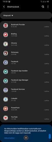

Ez így van de oreo nál volt külön egy mappa nem figyelt alkalmazások címén ebbe alapból beletartozott a viber,duo stb... meg amit belepakoltál és ezeknek az appoknak a ram/akku/ net használatát figyelmen kívül hagyta.
Egyébként én ezeket tiltottam illetve töröltem:
play zene
play filmek
drive
magazinok
bixby home a képernyők között
mtm800
Sztem az most is ott van ahol eddig az eszközkezelö/akku-nál....annyi csavarral,hogy csak alvó alkalmazások pont van. Itt lehet hozzáadni mit szeretnél altatni...a többi az én olvasatomban nem alvó, hanem futó alkalmazás lesz. Persze lehet tévedek, de én úgy érzem, hogy ez nálam így működik
Teal'C
Tybike81
#7144
Azt tudnod kell hogy a pite nagyon komolyan veszi az akku kimélést bármit is altatsz, vagy csak energiatakarékosra teszel az tuti az is lesz nincsenek kiskapuk ezt már az első update.zip is így csinálta. Valamint ha tiltottál valamit de eddig nem volt gond pite alatt lehet hogy használná valami.
Javaslom csak félve tiltogassunk és azt is 1esével.
Másrészt ami hiányzik az az hogy oreóban volt olyan hogy nem figyelt alkalmazások. Lehet hogy vak vagyok de nem találom sehol. -

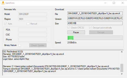

Most végülis melyik a leginkább "nekünk való" Odinos verzió, ami elérhető? Anno pár napja felraktam azt a portugál(?) pitét, de ha azóta van újabb, még bevállalom az újralakást, még nem sikerült úgysem belaknom igazán.
Ugye, amit pár napja felraktunk, az EZ volt;
N960FXXU2CRLT_Odin.zip 4432379754AP_N960FXXU2CRLT_CL15091941_QB21292152_REV00_user_low_ship_meta_OS9.tar.md5 4473333949
BL_N960FXXU2CRLT_CL15091941_QB21292152_REV00_user_low_ship.tar.md5 2764977
CP_N960FXXU2CRLT_CP11538160_CL15091941_QB21292166_REV00_user_low_ship.tar.md5 26368189
CSC_OMC_OXM_N960FOXM2CRLT_CL15091941_QB21292152_REV00_user_low_ship.tar.md5 680468668Viszont, most látok már egy ilyet is SamFirm-mel:
Ez az igazi, utolsó, ami nem akar nekem mindnféle portugál alkalmazást felpakolni?
