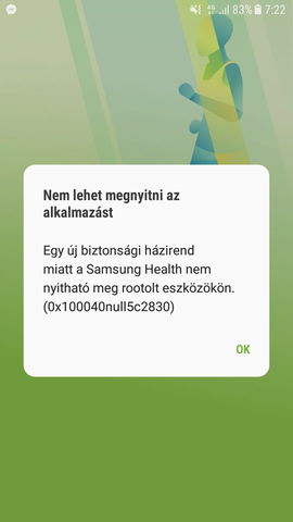

Karcub
Milyen eredetű a készülék? Gyári vagy bolti garanciás? Írtad, hogy nem ugrott a knox. Vagyis download módban a "knox warranty void" bit = 0x0? Csodálkoznék, ha tényleg, mert ha módosított rendszert érzékel, már billen is át 0x1-re...
Miről mire frissítetted? Factory reset volt utána? Visszaállítás előtt előtt törölted a Google accountodat a készülékről?
Biztos, hogy szűz gyári rendszert tettél fel, és biztos, hogy a telefonodra valót?
Ha ezek mind rendben vannak, akkor próbáld meg újra flashelni a telót, esetleg szedj le egy másik romot. -
Karcub
kárátékutyá #1971 üzenetére
Magyar függetlent raktam rá, nem F-es romot.
Karcub
Hello!
Független ROM felrakása után nem megy az S Health.
Mi lehet a baja? Nem ugrott a knox, szóval nem értem. -

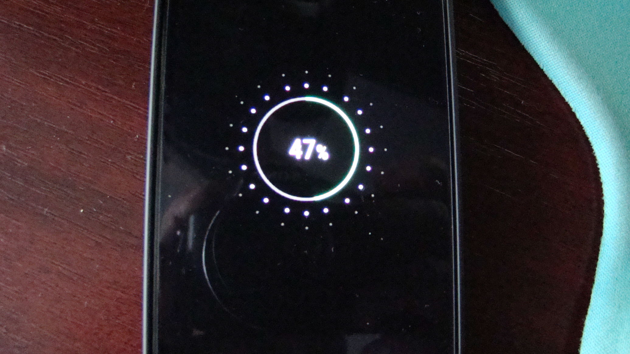

somogyib #1966 üzenetére
Nem biztos az, hogy én jobban értenék hozzá, csak tippelek.
Ne olyan komoly rövidzárat képzelj el, lehet, hogy csak pár Mega- vagy párszáz kiloohm ellenállás jelentkezik két láb közt (a végtelen helyett), erre az oprendszer ugrik, és letiltja a töltést, de kikapcsolva csak a töltőelektronika él, az meg tojik rá. Én erre tippelek. -

somogyib #1961 üzenetére
Nincs ott semmilyen szenzor, a csatlakozó lábai közt méri az ellenállást, és ha rövidzárat érzékel, akkor szól. Valami kosz/ragacs van rajta, ami a levegőből megköti a vizet, vagy csak simán vezet. Jártam már én is így régebben egy régi telefonommal, megjelent az usb ikon az értesítési sávon mikor semmi sem volt bedugva a telefonba.

somogyib
Éppen ezért nem "tisztítási" probléma lesz, mert kikapcsolt állapotban működik a töltés. Én azt mondanám, hogy a nedvességet érzékelő szenzorok csak bekapcsolt állapotban működnek és küldenek jelet, az opredszer ezért jelez hibát (lehet, hogy hülyeséget írok, de én kb. erre gondolnék).
Ilyet dolgot, hogy kikapcsolva tölt, de az oprendszer azt jelzi, hogy nincs töltés már két HP laptopnál is tapasztaltam, de ott megoldotta a problémát az akksi ki-be tétele. Mondjuk ez itt nem járható út.
somogyib
Egyszerű monitor/képernyő tisztító is használhat, de ne csak a telefon type-c csatlakozóját, hanem töltő oldalról is próbáld megtisztítani.
Ha ezektől sem javul meg, akkor valszeg szerviz lesz.Az gyanús, hogy kikapcsolt állapotban rendesen tölt de bekapcsolva hibát ad. Én valamilyen szenzor problémára gyanakodnék.

Essien
Köszönöm a segítséget. Szösz volt a bűnös.

2 napja azt írja a telefon hogy nedvességet észlel és nem hajlandó tolteni. Viszont ha kikapcsolom és úgy dugom be a töltőt akkor jó..... Találkozott már vki ilyennel?
C. s.

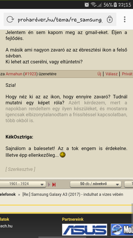

Armahun #1923 üzenetére
Hogy néz ki az az ikon, hogy ennyire zavaró? Tudnál mutatni egy képet róla? Azért kérdezem, mert a napokban rendeltem egy ilyen készüléket, és mostanra igencsak elbizonytalanodtam a frissítéssel kapcsolatban, több okból is.
KékOsztriga:
Sajnálom a balesetet! Az a tok engem is érdekelne. Illetve épp ellenkezőleg...

A másik ami nagyon zavaró az az ébresztési ikon a felső sávban.
Ki lehet azt cserélni, vagy eltüntetni? -

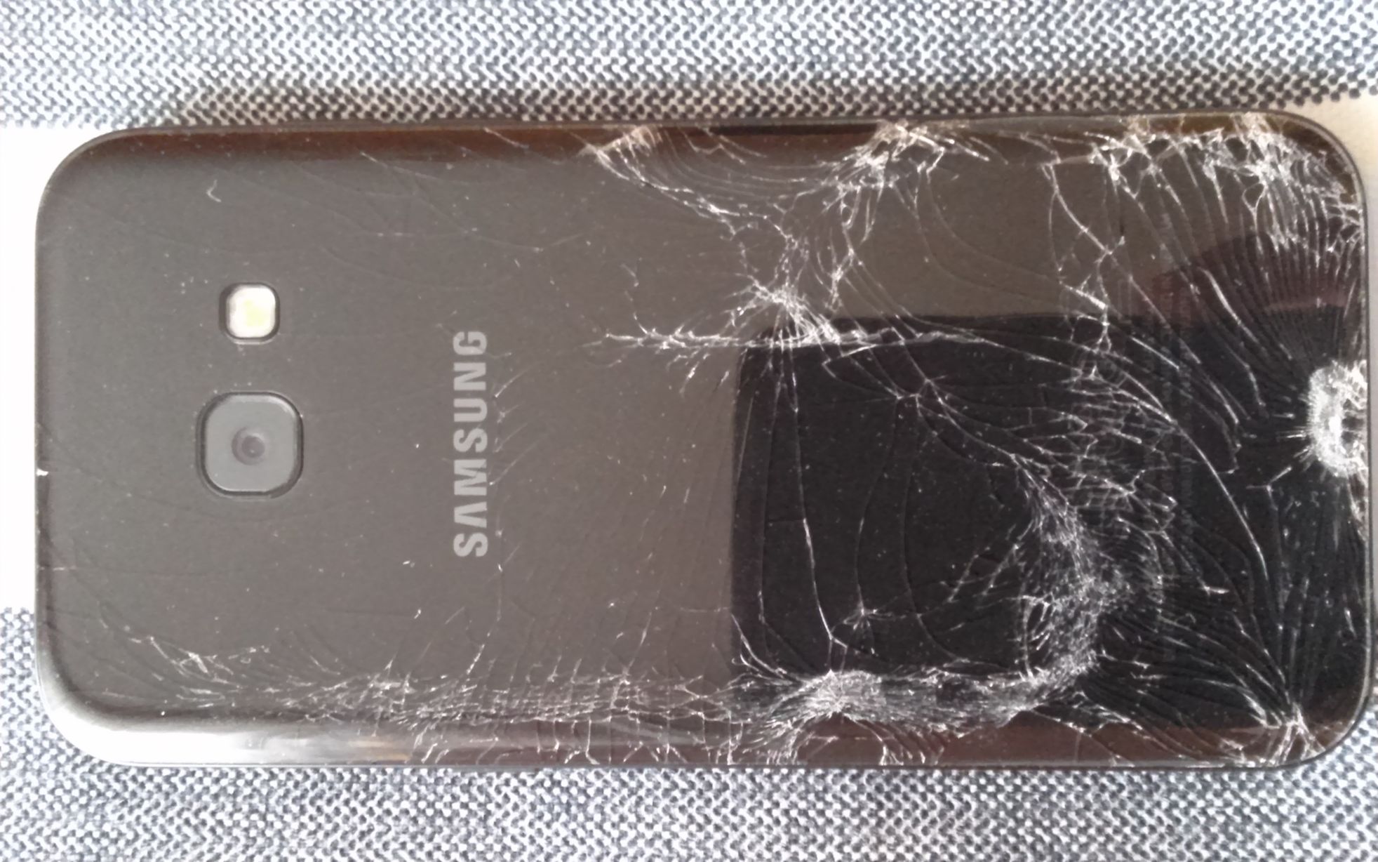

Kazasi
bastya2100 #1914 üzenetére
Derékmagasságból betonra, tokban.
Kazasi
kárátékutyá #1912 üzenetére
Szétfeszítette a gépházat...
Előfordul ilyen baleset sajnos.
