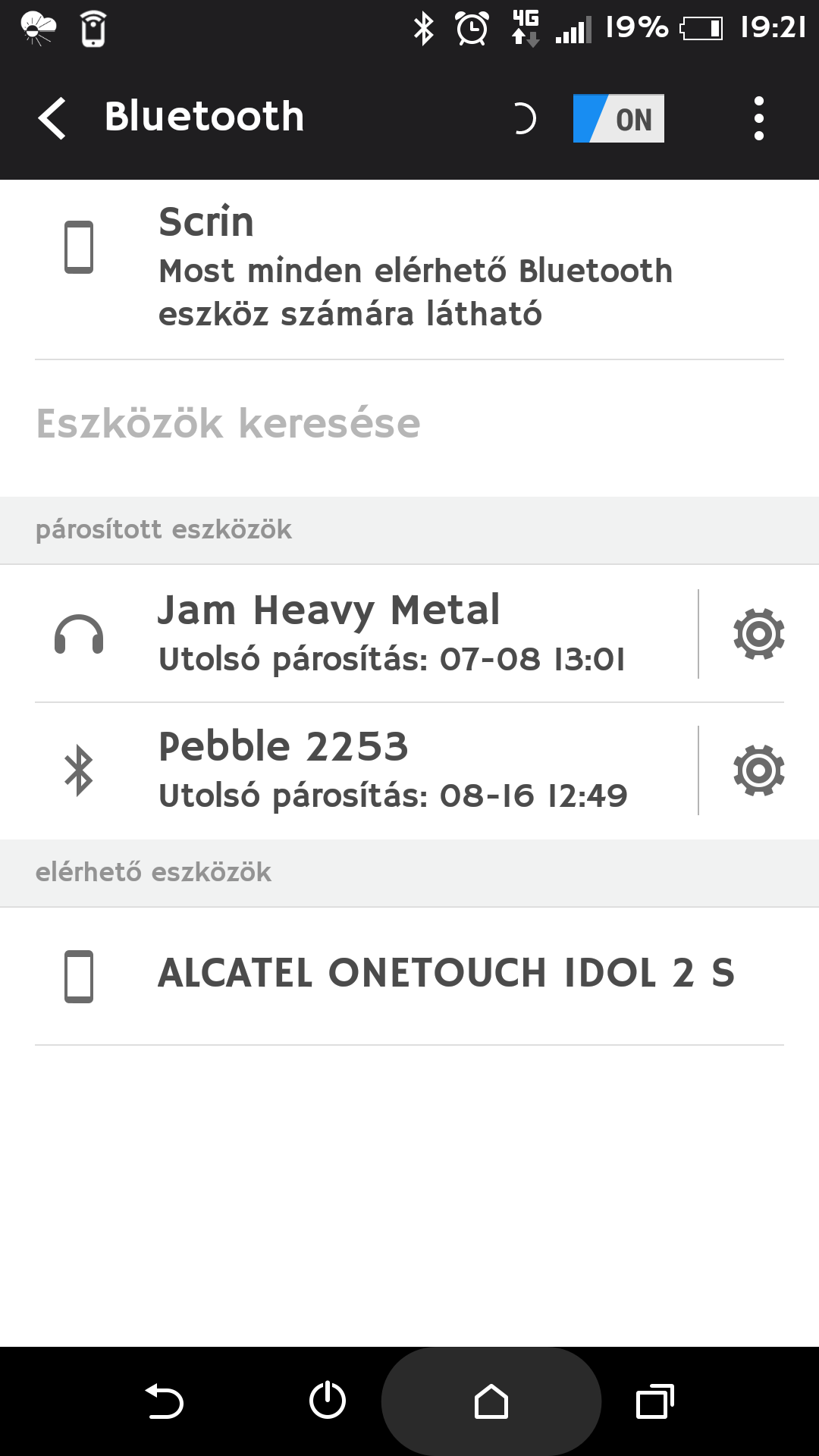

hatpersze
Nekem is így kapcsolódott a készülék a karórán elkövetett fr után (ps), de aztán visszaállt az eredeti (egy) kapcsolathoz, nem emlékszem mit csináltam már, talán valami engedély hiányzott neki a telefonról (s7) ha jól rémlik...
Nagyon jó hogy ennyire próbál energiát megtakarítani, vigyázni a "biztonságomra" ez a telefon, de már néha fárasztó, mindenre külön engedélyt adni, kivenni az altatásból dolgokat. hm...
