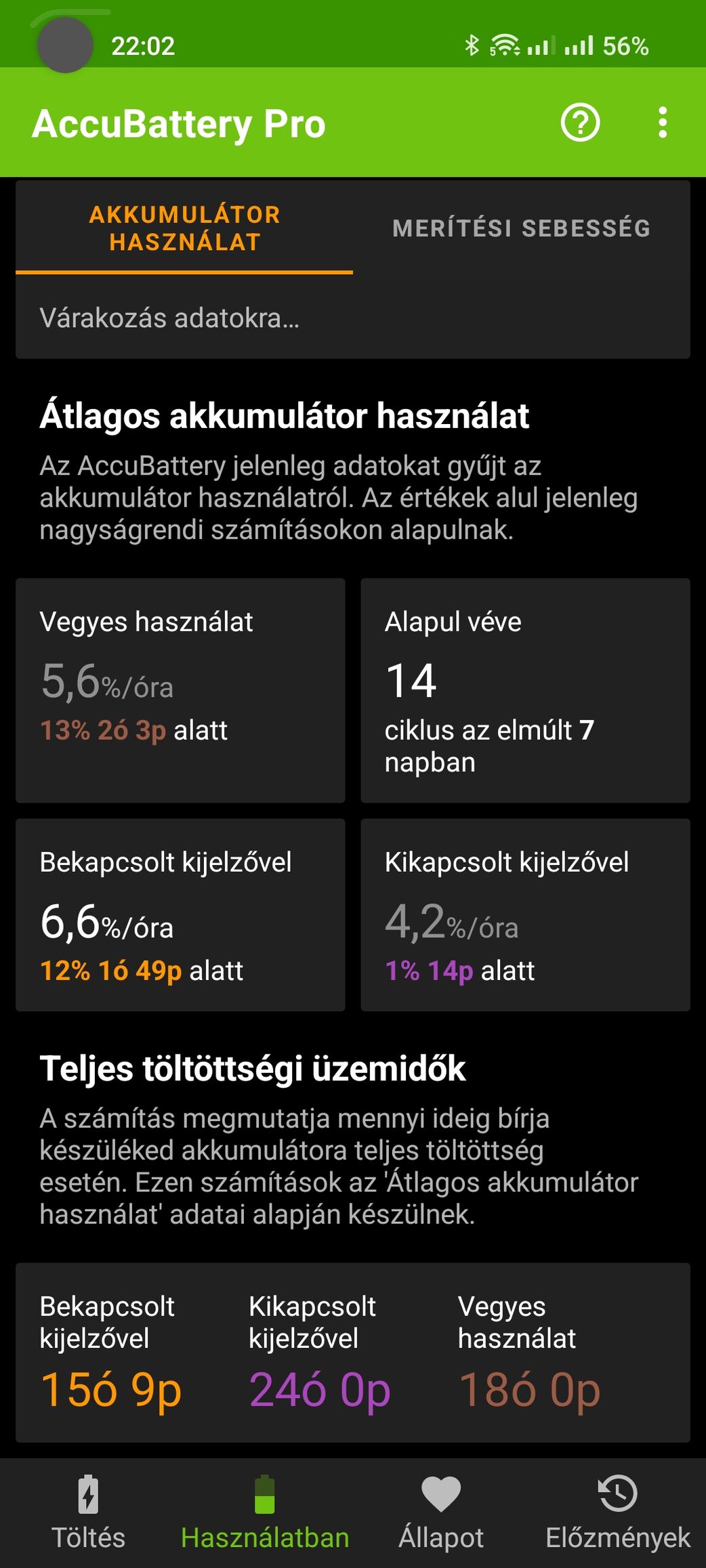

Az accubattery-ben hány mAh kell megadni, 2200 vagy 4400? 🤔
A gyorsítótár törlés miben változott, mert most ugyanott reset van...? 🤔

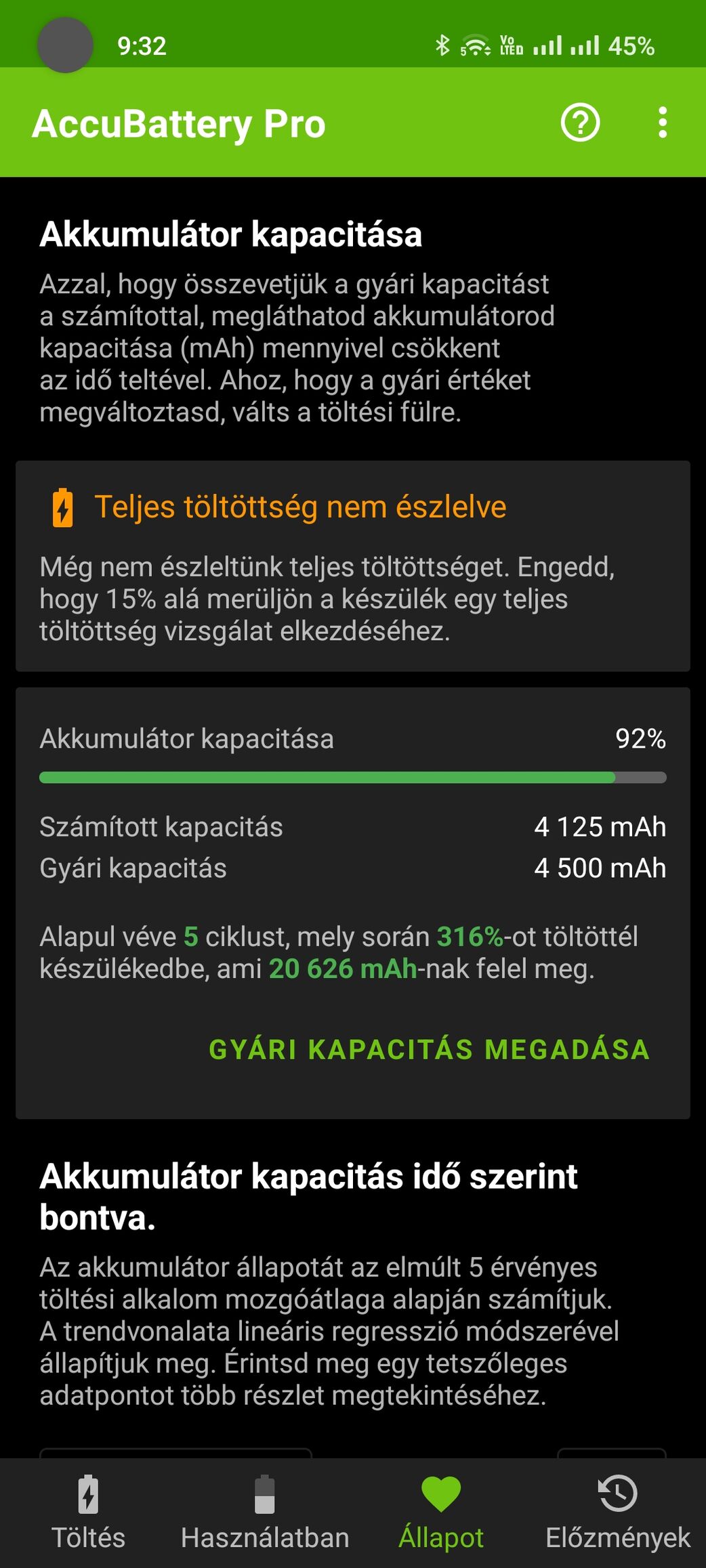

Miért mekkora van benne 12Gb RAM nem elég?
Gyárilag kb 7-8 Gb Zramot is használ.
Mihez kell neked 8-12Gb+ Zram mellé még több? Szerintem nem fogod megérezni a + Ramokat
Hacsak nem memozabáló játékokkal játszol legalább 5tel párhuzamosan
Az akkut meg amúgy is az elektronika szabályozza és nincs vele gond. Nálam 45-50w még nem láttam gyorsabban tölteni a saját töltőjével.
1,5 éves készülék 93% akku csak a saját gyorstöltőjével. [kép] [kép] -

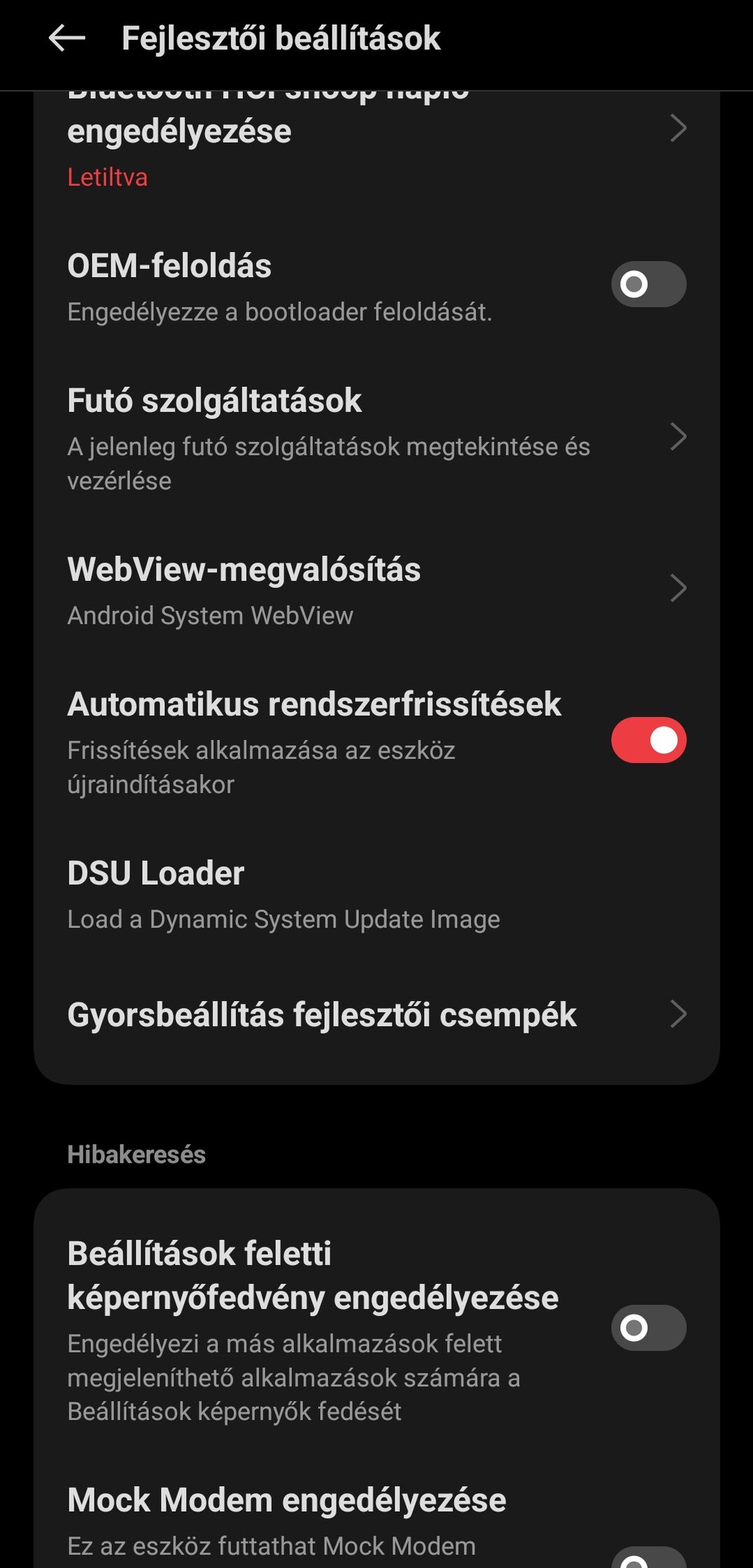

merlin201
Szia,
Ezt próbáld meg:
Winkey W.Hello everyone,
"We noticed that some users would find an upgrade failure during the upgrade process, and after an urgent meeting with the dev team, you may try the following steps to get the upgrade progress back to normal:
1. Go to Settings -> About device -> Version -> Click Build number 7 times and enter the password, now you are in the developer mode.
2. Go to Settings -> Additional settings -> Developer options -> Turn on Automatic System Update.
3. Try to upgrade again.
Thank you for your understanding.
Never settle."
Hivatalos Oneplus fórumon írják a Fejleszői mód>Automatikus frissítés bekapcsolást
Ez segíthet.

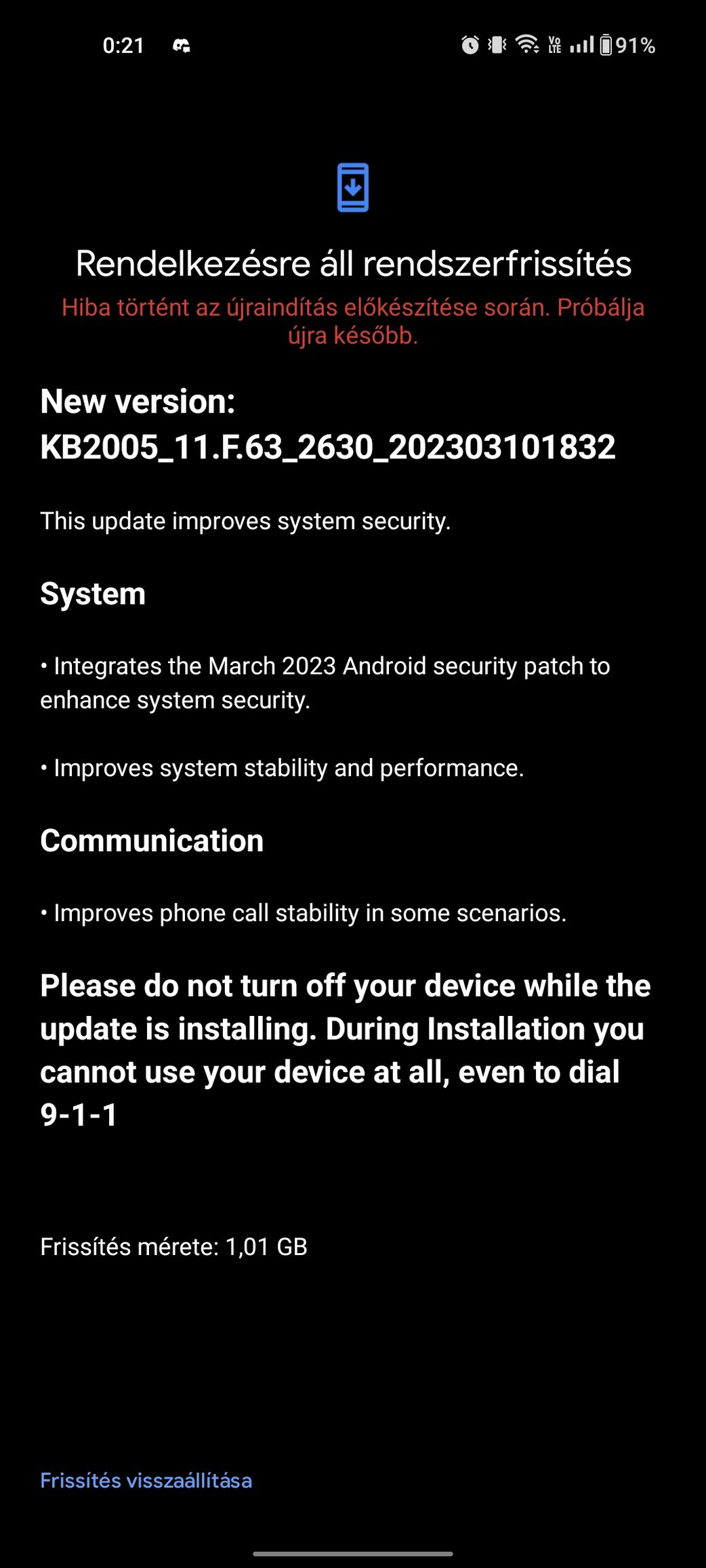

agazsa
A legutóbbi frissítéssel kapcsolatban(KB2005_11.F.63_2630_202303101832) találkozott már valaki a következővel problémával: letöltöttem sikeresen(oxygen updaterrel), majd mikor telepíteném fel a következő fogad [kép] már próbálkoztam mindennel, egy kicsit tanácstalan vagyok. Vissza olvasgatva nem találkoztam hasonlóval.
Előre is köszi a segítséget. -
