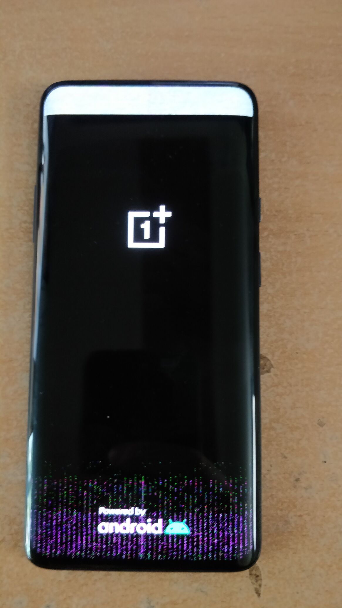

Albigator
balazs1022 #3522 üzenetére
Hát sajnos nem igazán sikerült életre kelteni..
Volt sima hűtő is, fagyasztó is.
Power Bankról lassú töltés, de saját töltővel is.Valahogy nem nagyon akart tölteni vagy csak pici ideig.
Szerintem le van merülve mert többször mikor beindult azt a hiba üzit dobta, hogy az akksi töltöttség túl alacsony.
Egyszer jött be egy olyan pici logo amit még nem láttam: kör alakú, hasonló kicsit mint a Firefox ikonja..
Nem tudom mit jelentett aztán elmúlt..
Aztán később bejött egyszer a sima boot menü ahol egy sima wipe cache-t próbáltam hamár ott voltam.
És próbáltam még töltögetni is szintén hűtő / fagyasztó. Egyszer elértem azt is h a hőmérséklet túl alacsony volt és ki írta nem tud tölteni.. Kivettem már, vártam picit és utána láttam h töltött 0%-ról valameddig. Langyos is lett a hátulja a végére. Reggelig úgy hagytam akkor már hideg volt, nem tudom mennyit tölthetett.
Azóta nem nyúltam hozzá.MI lesz a sorsa? Ajtótámasz. Szobadísz legfeljebb. Nem tudom még.
De ezek után nem szeretnék OP készüléket inkább..

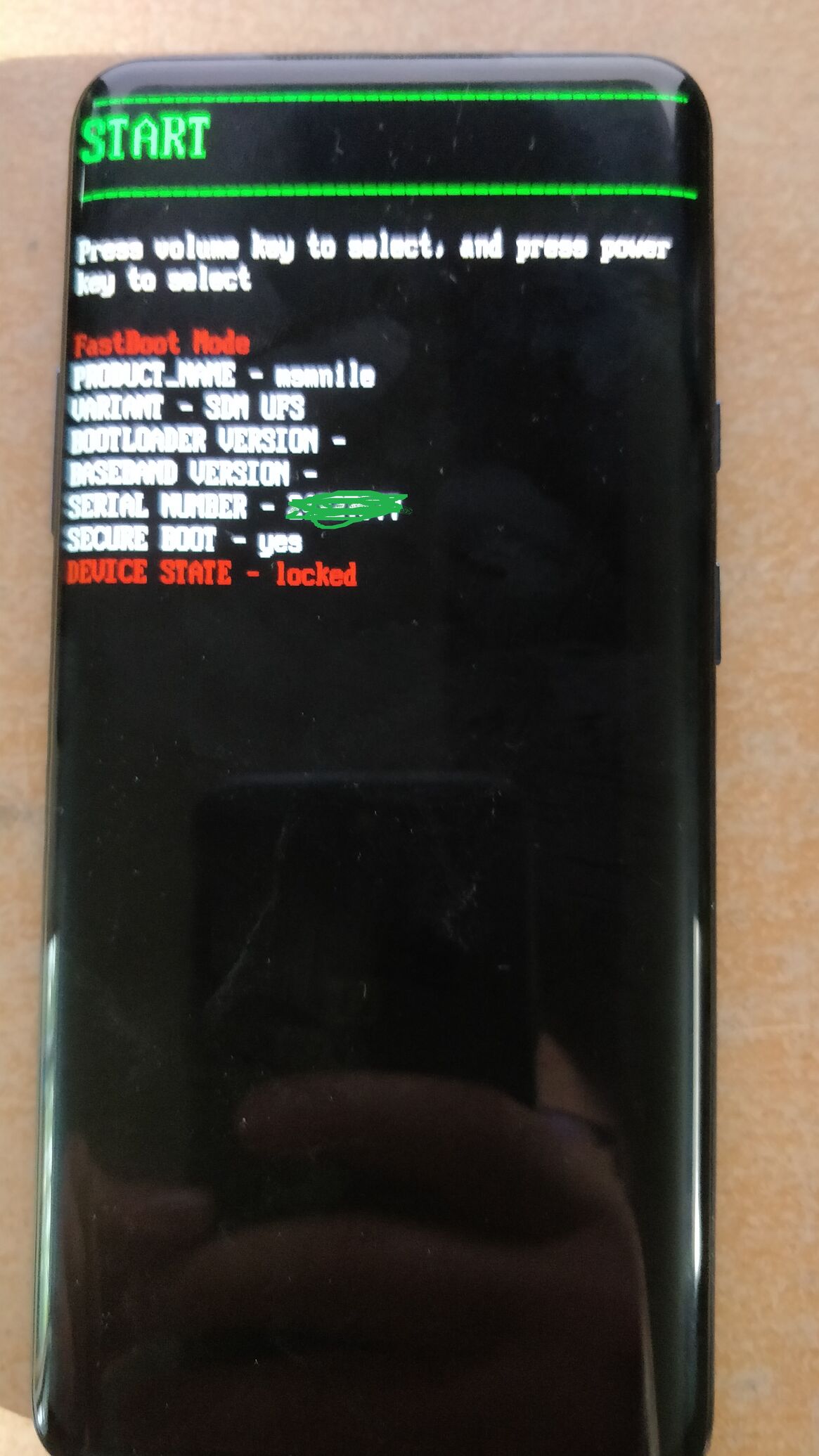

Albigator
balazs1022 #3513 üzenetére
Tegnap próbálkoztam bejutni, Fast boot mode is bejött párszor..
De ott megálltam nem mertem azt csinálni amit YT videó mutatott..Később már teljesen "meghalt" már a CrashDump mode sem jött be..
Lehet lemerült? Egyszer láttam csak mutatni a töltést mikor töltőre dugtam akkor 39-40%-ot mutatott..Az akku ami teljesen meghalt benne már szerintem az a gond.. De tuti vmi hardveres szerintem a probléma..
Nekem a lényeg tényleg hogy egyszer be tudjak még menni valahogy hozzá kéne férni az adataimhoz - fast boot modehoz - anélkül h új ROM-ot raknék rá..
Erre van esély?Meg azt se tudom milyen szerviz jöhet szóba Magyarországon akik tudnának ezzel mit kezdeni esetleg..

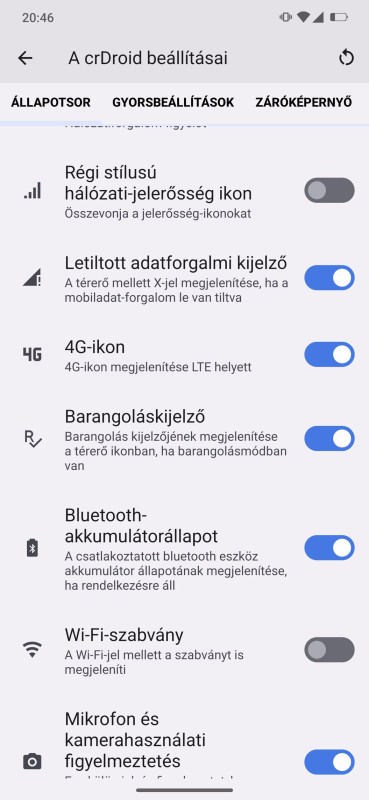

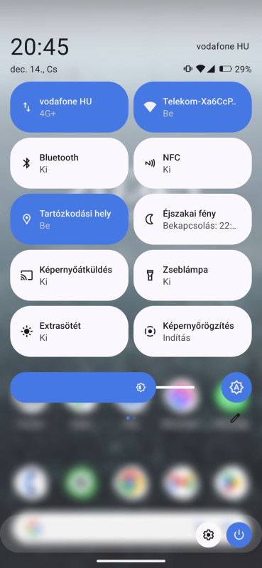

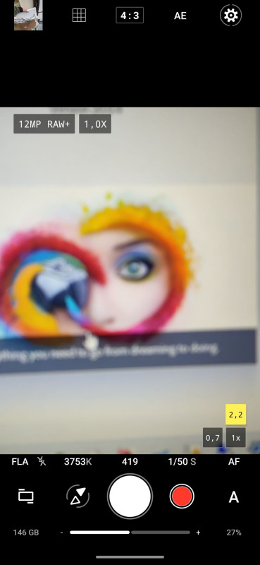

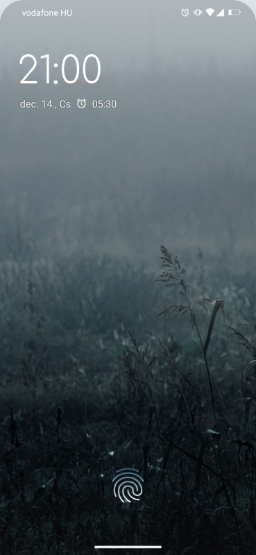

balazs1022
balazs1022 #3404 üzenetére

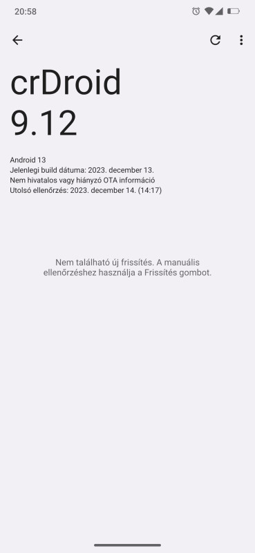

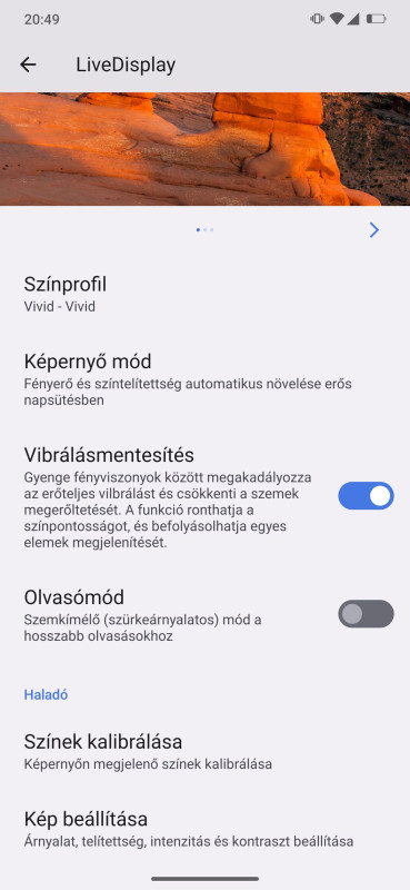

Nah végül csak felraktam a crDroid-ot. Az már:
Utána olvasva nagyon is a LineageOS az alapja, de csak pont annyit változtatással ami tényleg fontos és Oneplus specifikus. Pl. Alapból telepítve van a gyári OOS kamera, vagy Galéria. A quick setting-et is át lehet úgy variálni mint a gyári os féle kinézet. (Én most miui-sra csináltam. Itt van néhány kép:
Működik továbbá a Simple, OTP, Netflix full hd-ban, mind a 3 kamera raw opcióval. És a frissítések is folyamatosak.Ui: Es az automatikus fényerő szabalyozas is működik. Jobban mint LineageOS-en.
(Van DC dimming is)
