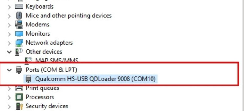

Erre a driverre keress rá: "hs-usb qdloader 9008". De attól tartok, hogy ha úgy sem jelent meg h, "ismeretlen usb eszköz", akkor elég nagy a baj. :/

Még mielőtt akksit keresnél, esetleg dugd fel számítógépre. Nézd meg h felismeri-e. Az "Eszköz kezelő"-ben nézd.
Ezt kellene látnod ha telepítve vannak a driverek:
Ha semmit nem dob fel, akkor tenlyeg alaplap gyanús.Esetleg nedvesség vagy víz nem érhette a telefont?

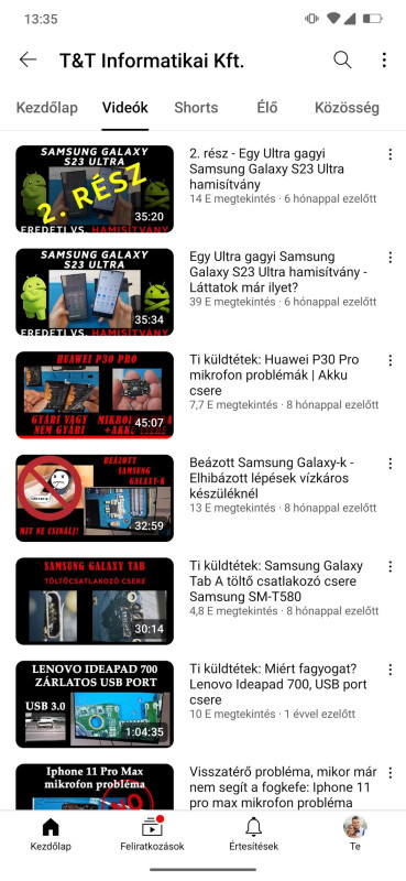

Nekem amúgy először fekete volt az a rész, aminek fém színűnek kell lenni. Először azt hittem az a normalis. Foleg h a fogpiszkalo se vitt többet. Előbb eltört vagy valami. Aztan lattam ezt a videót akkor láttam, h van milyen lenne gyarilag. Akkor mentem rá a tűvel. Akkor megint egy csomó minden kijött. Most megint gyariasan cuppan
