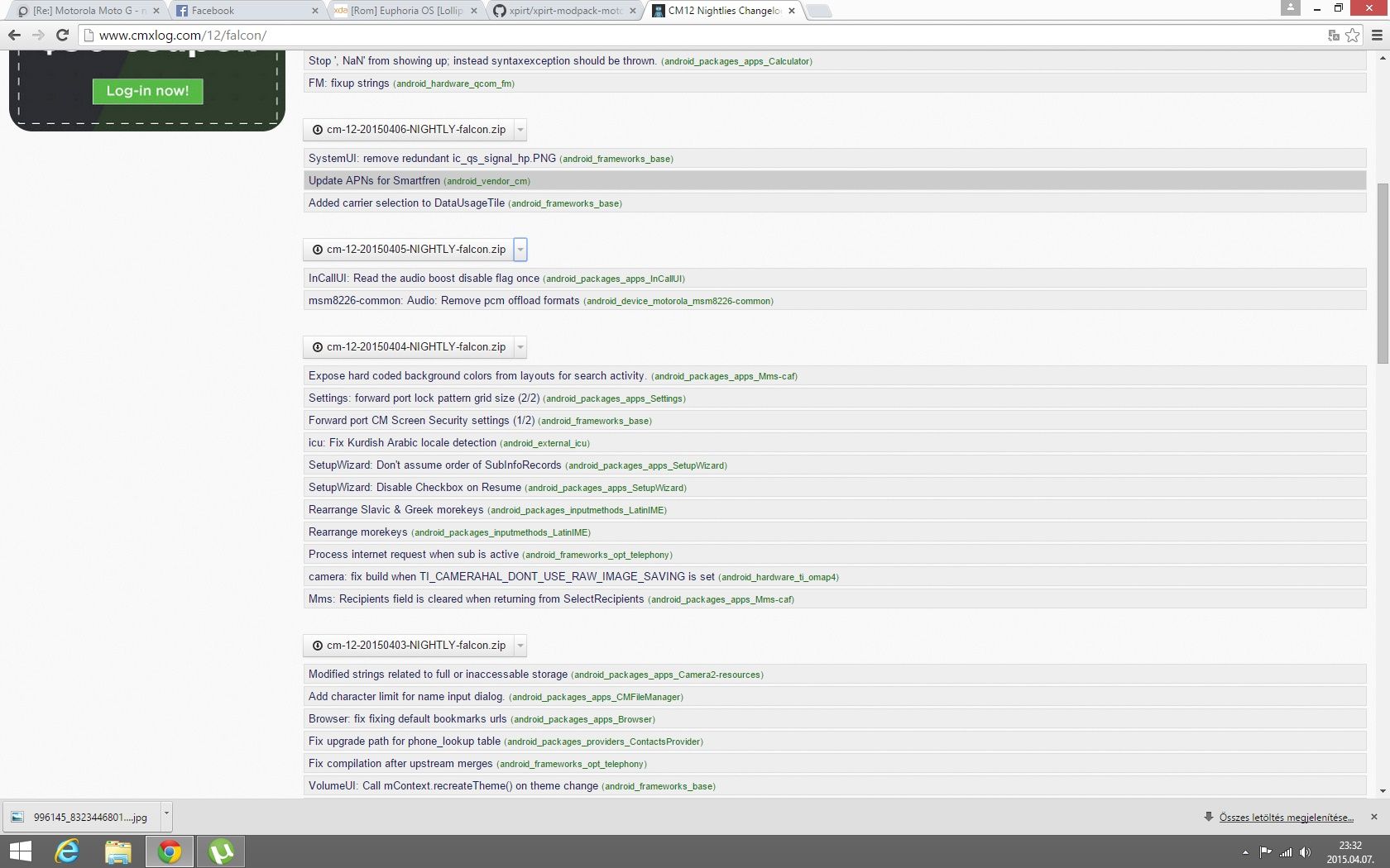

Azt hiszem a cm-mel próbálok szerencsét, a gyári rendszer, gyanítom eléggé sivár lenne nekem.
Látom a linken, hogy "csak" nightly van, stabil kiadás nincsen? Vagy mindegy?
Naponta frissül? Hirtelen nem tudom eldönteni, hogy ez most jó, vagy rossz
Gappshoz kaphatnék egy linket?
Köszi -

Szia ! Én alig várom hogy megjelenjen 4g-re az új BlissPop az elözö is nagyon tetszett . A sebessége az nagyon jó volt . Egyépként kiváncsi vagyok rá hogy a cm12.1-ben mikor lessz jó a frissités funkció . A falconos BlissPop v3.2 látom megjelent már de sajnos a peregrine még nem .

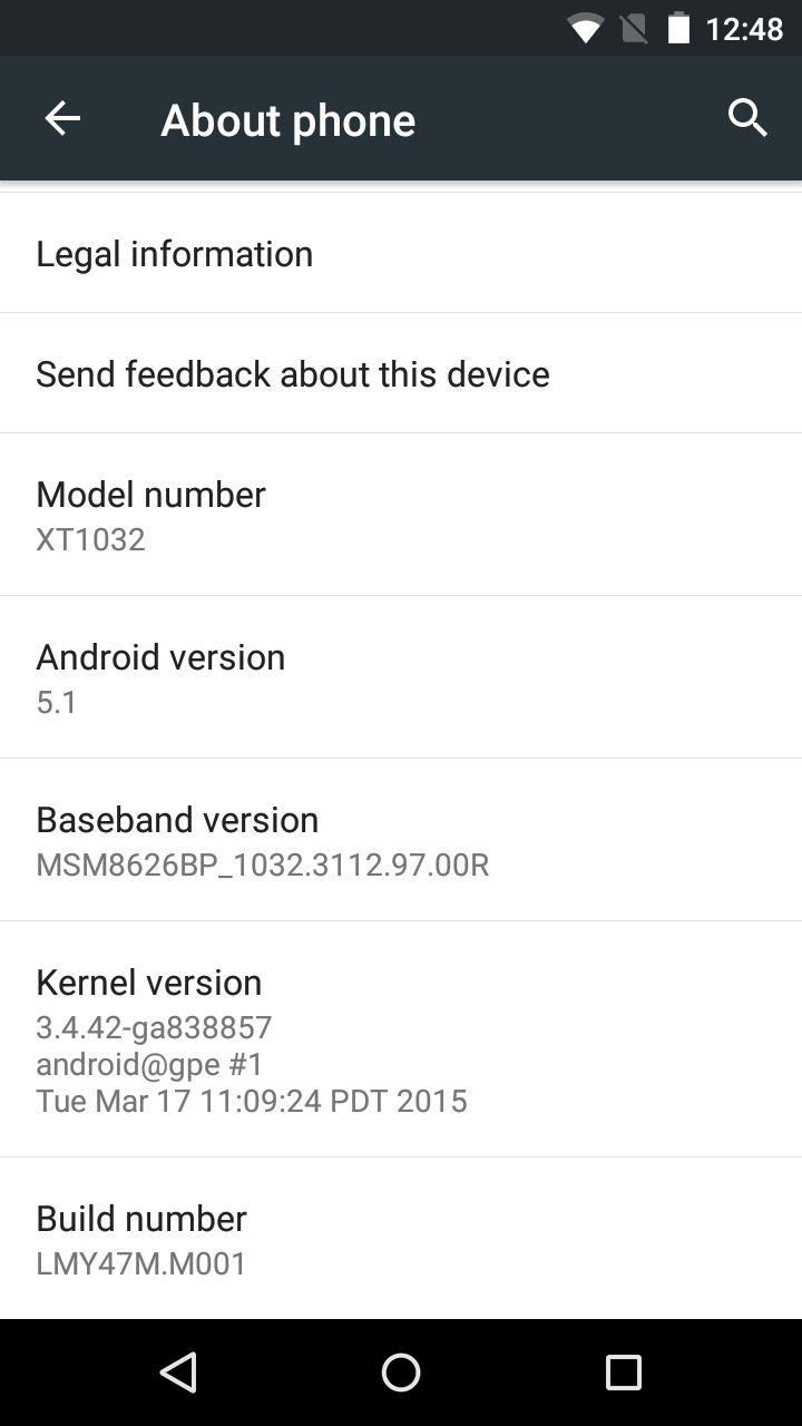

Ma 1 db-ra redukáltam a Moto G-k számát, az XT1032-t elvitték. A valaha volt legkedvesebb telefonom volt a GPE-vel
Maradt az XT1033 és az X. Hétvégén kitalálom, hogy miként tovább, menjen-e rá a GPE vagy sem.Btw: Van valakinek egy eladó hangszórója G-hez emberi áron? Kicsit recseg néha. Bár nem tudom, hogy mekkora meló kicserélni.

GPe 5.1-et, Xpirt moddjával megtoldva.
Az Euphoria-nál meg a legutóbbi RR-nél is folyamatosan restartolgatott a SystemUI, ha elfogyott a ram, úgyhogy vissza tértem alap üzemre, hátha a következő verzióban javítják.
Bár van egy sanda gyanúm, hogy a Theme Chooser miatt crash-el állandóan. -

Már nyuzom kb 4 órája telepitgetek mindent plusz frissitgetem a dolgokat és tényleg elég gyors lett . Nem tudom a hivatalos cm12.1 lessz e ilyen persze ugyis kiprobálom azt is de ez tényleg egyenlöre elég jónak tünk ! A gyári loli ha kijön az lehet hogy nem is fog érdekelni mert tele van sok motorolás értelmetlen programokkal és googlés szarokkal !

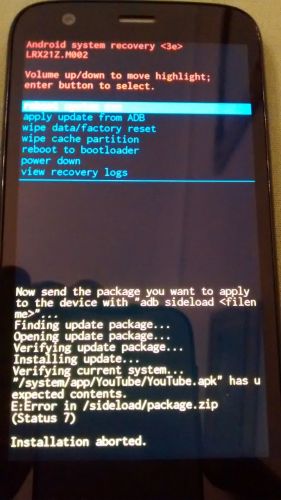

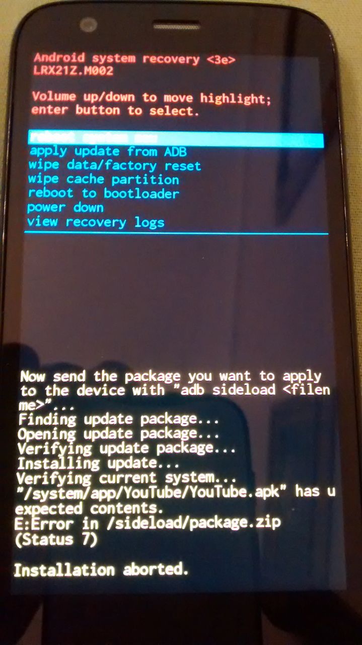

ronin79 #14594 üzenetére
A péntek éjjeli tapasztalataim alapján a "hosszabb utat" javaslom pető bának, az kb. 1 óra volt
a sideloaddal elpöszmörögtem előtte az egész estét. Közben persze sokat tanultam.
@14595 pető bá': ha elkezd a YouTube apk-ra panaszkodni, akkor felesleges újrapróbálkozni, kezdd a 4.4.4 telepítésével!
