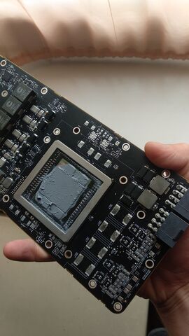

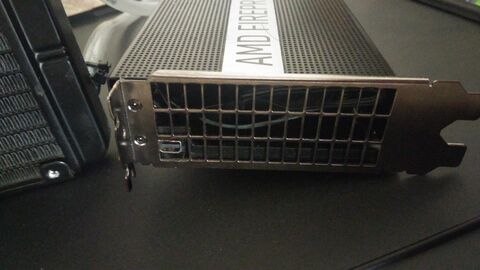

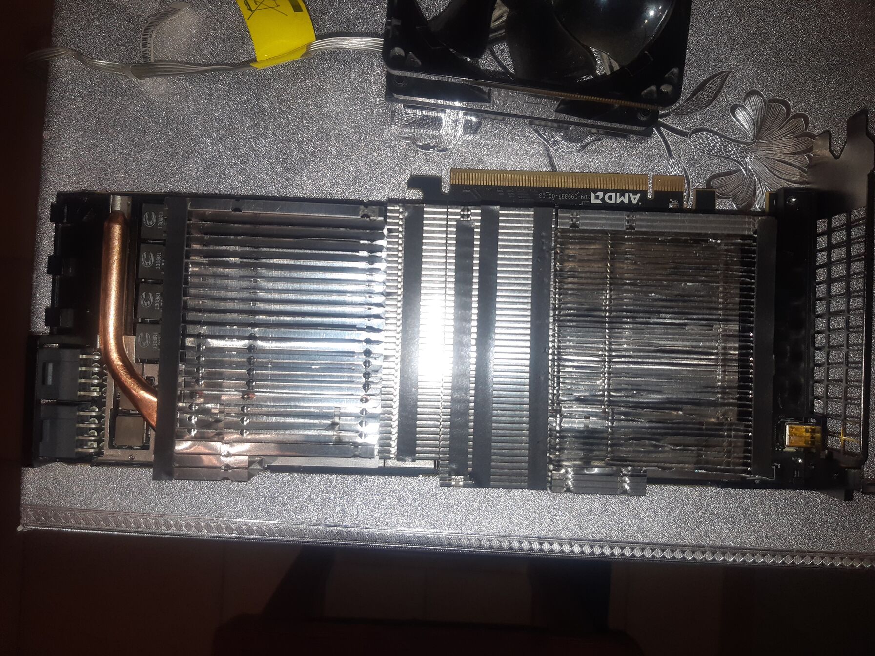

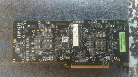

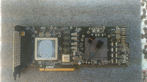

Na itt van tényleg a végleges változat, tovább nem b*sztatom már szegényt
Minden, amit feleslegesnek találtam a pcb hátulján ment le, még maga a gpu is. Ezután kerestem egy 12V-os ágat, majd forrasztottam rá kettő 2 pin-es csatlakozót, amiről a pumpa és ventilátor megy. Hála istennek az idegesítő coil whine is megszűnt. -
fowe
Nem vettem le. Rajta hagytam mert az is hűt chippeket a kártya közepén.

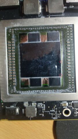

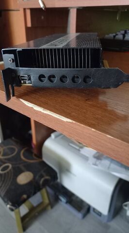

Sikerült teljesen kikapcsolnom a második GPU-t. Fogtam magamat, és szó szerint ami a GPU körül volt, leszedtem (8 pines csatiknál lévő alkatrészeket nem mertem piszkáltam, nem tudom mennyire fontos az első GPU-nak). Nem reménykedtem benne, hogy adni fog képet és működni is fog, de szerencsére tévedtem.
2x8pin még így is kell neki.

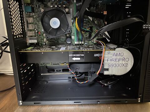

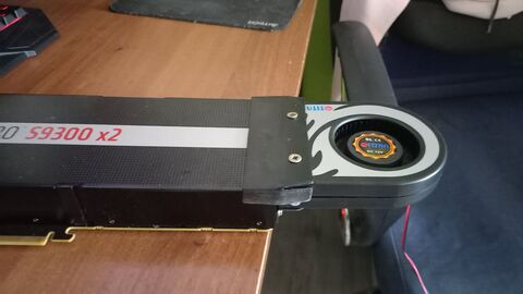

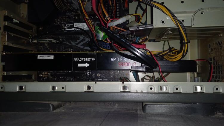

Megpasztáztam, készült egy nyomtatott adapter a dell blowerhez...
Valami olyan progit tudtok, amivel lehet állítani a venti sebességét, netán profilban, játéktól függően?
A ventihez csináltam egy kábelt amivel az alaplapra dugtam, ami egy Lenovo P330-é (Xeon E-2236).
A venti chip nuvoton nct6686d
Speedfan nem látja.
Argus monitor látja a vezérlőt meg a venti sebességét, de ott nem tudom állítaniIlletve bevált, takarékos radeon tuning beállítása van valakinek? A frekvenciák és hozzájuk tartozó feszültségszintek.

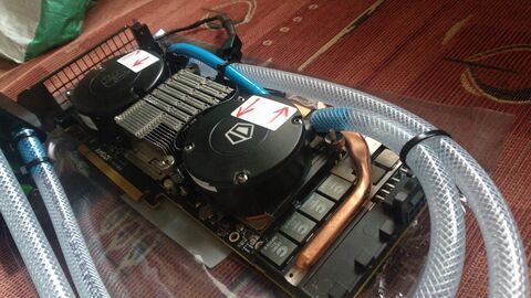

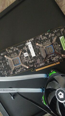

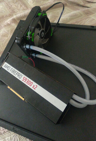

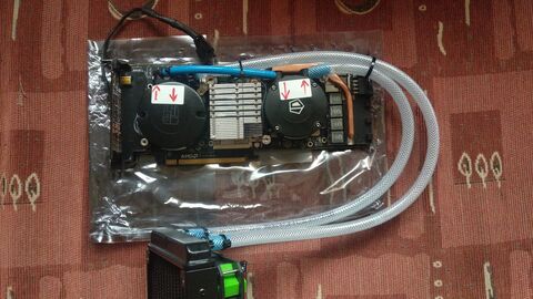

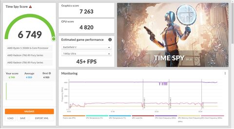

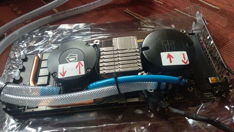

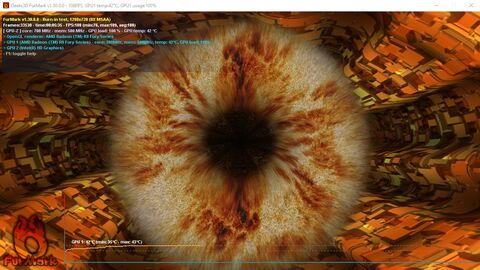

Vettem én is egy Aio-t mégpedig amit itt sokan: ID-Cooling FROSTFLOW X 120 vízhűtés típust. Nem volt probléma a felszerelése. Én a benyúló hűtőbordákat flexel vágtam le, persze előtte leszereltem a kártyáról a bordát és a keretét. A második Gpura ráraktam az első gpu bordáit, mert azok sűrűbbek így jobban vezetik a hőt. Az első Gpu 48 a második 56 fokos volt a tesztek alatt. Az előző próbálkozásom után vettem egy Zalman 700 wattos tápot. Ami szintén kevésnek bizonyult így hozzáraktam a rendszerhez egy relé segítségével a régi tápot is ami a videokártyát hajtja. Így már stabil lett a rendszer Tehát kellesz egy 800 wattos vagy erősebb táp a gépbe.
Így néz ki a kártya:
A mérési eredmények pedig ezek:
Én megoldottnak tekintem a dolgot. 46000 volt a kari, a 92 mm-s arctic venti: 1500 Ft, Az ID-Cooling FROSTFLOW X 120 vízhűtés pedig 15000 Ft. Ennyibe áll meg a cucc. Ja plusz tápegység ha nincs elég erős belőle a gépbe.
Végül nemtudom tudtátok-e hogy a kártyán levő dpi port több kijelzőt tud kezelni hasonlóképpen mint a hdmi. Tehát kép és hang egyszerre.. -

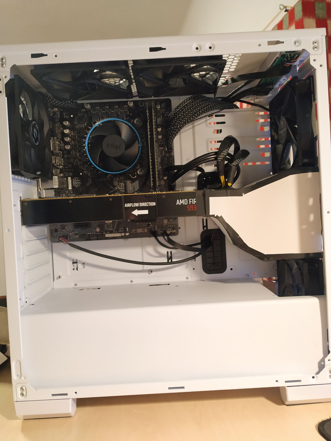

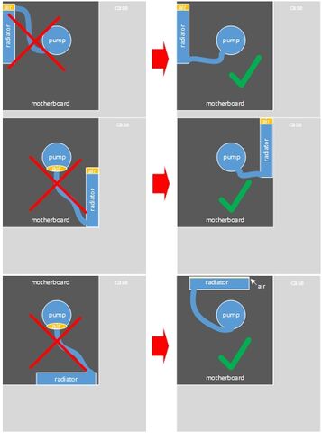

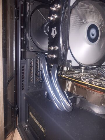

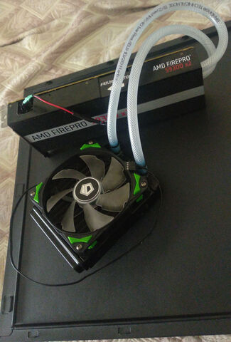

Küldök pár fotót róla. Szerintem jól raktam fel... Ha jól gondolom a levegő a radiátor tetejére kerül... Igazából eddig kb 3-4x kapcsoltam csak be, lehet idő kell neki míg kidolgozza. Lehet az sem ártana, ha nem lógnának le a csövek. Használat közben nem bugyog. Iszonyatosan jól hűt... Viszont a VRM az melegszik rendesen, játék közben 74fok volt a max.
Sajnos nehezen tudtam befotózni a gépbe, elég nehézkes hozzáférni.... A radiátort tudom a gépház tetejére is szerelni, csak a CPU hűtőtől elég körülményes lett volna felszerelni.
Hogy lehet ezeket az AIOkat tisztítani? Mivel kell feltölteni?
Kalacskepu
#160
Igazából a levegő szintje a lényeg hogy ne a csöveknél vagy a pumpánál legyen.
Régi aoi-kat érdemes tisztítani. (Nagyon sok éveseket mindenképpen, 5-6 évesnél is érdemes megnézni) -
Ugyan úgy csináltad akkor, mint én
Hova rögzítetted a radiátort, illetve hogyan ? Levegő mindig lesz benne (nekem is van), viszont nekem semmilyen hangot nem ad ki.A Mester már linkelte is, pontosan erre gondoltam. Nekem az első képen látható módon van rögzítve (mondjuk a pumpa és a radi nincs egy szintben, de nem okoz neki problémát).

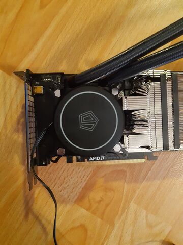

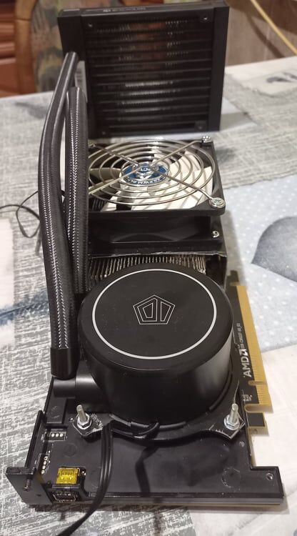

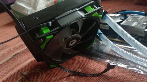

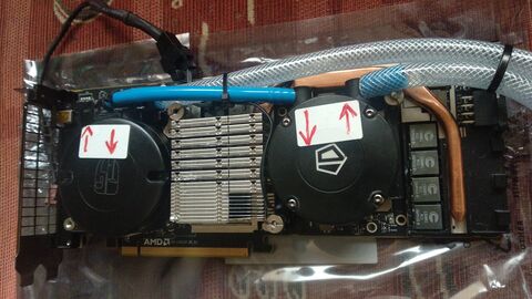

Gányoltam vízhűtést én is az 1. GPU-ra. ID cooling frostflow x 120-at tettem rá. Elég időigényes feladat volt. A hűtőhöz kapott inteles lefogatót használtam, amin 4 új lyukat kellett furnom. A hátlapon a kártyán levő lefogatót használtam fel, ezeken 1mm-el ki kellett tágítanom a furatokat. A szívás ez után következett. A VRM hűtőbordája útban volt a blokk lefogatójának. Sajnos nem tudtam leszedtem a VRM hűtőjét, így csípőfogóval nekiestem és kicsíptem az útban levő lamellákat... Ez elég gány lett.
Hűtési teljesítménye nagyon jó, 50 fok fölé nem megy. Még sosem használtam AIO hűtést. Normális jelenség, hogy bekapcsolás után hallom bugyogni a vizet? Pár másodpercig tart. Lehet valahogy légteleníteni? Vagy beáll majd?
2. GPU-t ventivel hűtöm, órajelét levettem 300MHz-re. Csendes lett a kártya, a gépház 12cm-es ventillátorjai elnyomják a hangját. -

"Mennyire nehézkes a vízezése a gpunak?"
Mondanám azt, hogy csak egy kicsit nehézkes, de maradok inkább nagyon-nál. Itt ugye két gpu-t kell hűteni (persze lehet csak a master-t vizezni, az elején én is így csináltam, a másik meg ment passzívban undervolt és underclock-val, viszont idle-ben így is 60 fokos volt), és már azzal elmehet egy csomó idő, hogy megtervezed az egészet, megfelelő AIO-t veszel (ha veszel) stb. Eleve két AIO-t kell össze kötnöd (én discordon megkaptam, hogy felesleges két AIO, elég lett volna egy cpu/gpu blokk is, de nekem ilyenem nincs, plusz úgy a gyári borítás se ment volna vissza szerintem) ami kicsit "fárasztó" lehet, és sok időt vesz igénybe. Nekem a legtöbbet a leak test vitte el, mert mindig máshol kezdett el ereszteni. Ha van türelmed és időd hozzá akkor megérhet egy próbát, csak vigyázz, nehogy te is lesarkazd az egyik gpu-t
"Akkor most szabvány méretek vannak? Kompatibilisak az AIO-k?"
Sajnos nem. Nekem az ID-Cooling-val szerencsém volt, az AIO-ra az inteles felfogatót raktam, és csak új lyukakat kellett rá fúrnom. A másikkal viszont szopás volt (Deepcool MAELSTROM 120t), mivel az egészen LGA20XX-ig kompatibilis, magyarul nagyobb az egész pumpa/blokk, és nem használhattam az eredeti lefogatókat, itt másik felfogatási módot kellett kitalálnom. -

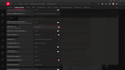

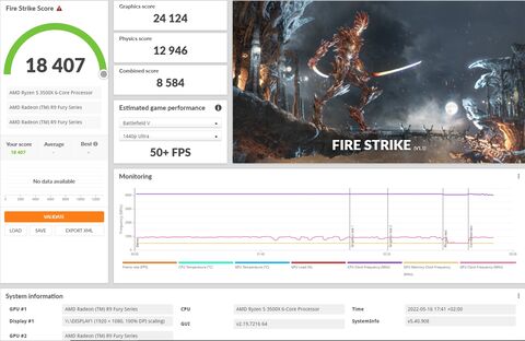

Sikerült végre nekem is a DP port-ot használni és megy a CF frankón. Brutal a teljesítménye így. Simán 1080 szint.

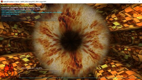

Na megcsináltam a modot (megjött végre a venti kínából) , hive OS alatt nagyon könnyű átflashelni, kétszer r9 nano bios került rá, blower ventivel max terhelés alatt max 70fok körül a két gpu, crossfire rendben megy.
Furmark 1080p crossfire-el 142fps, gta V 1080p 2k resolution scalinggel nagyon szép stabil 60 vsynccel, ultrán.
Most driverek próbálok mert az Adrenalin valami rettenet, ha bármilyen üzemmódváltás van full akadozik az egész gép, még az egér is + win betöltésnél sokáig fekete kép ezenkívül már többször random összeomlott. Win 7 alatt próbáltam.Összességében eddig elégedett vagyok a kártyával.

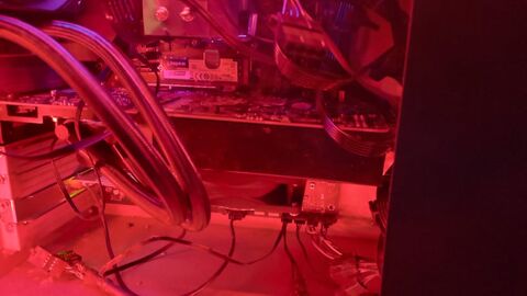

Egyébként itt van pár a kép a megoldásról (eléggé gányolt az egész, de működik
). A gyári borítást nagyjából vissza tudom rakni, csak akkor terhelés alatt kicsit meleg lesz.

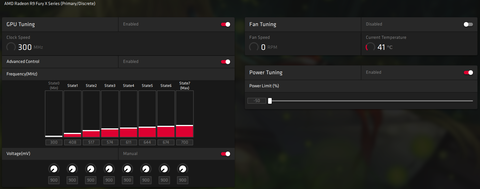

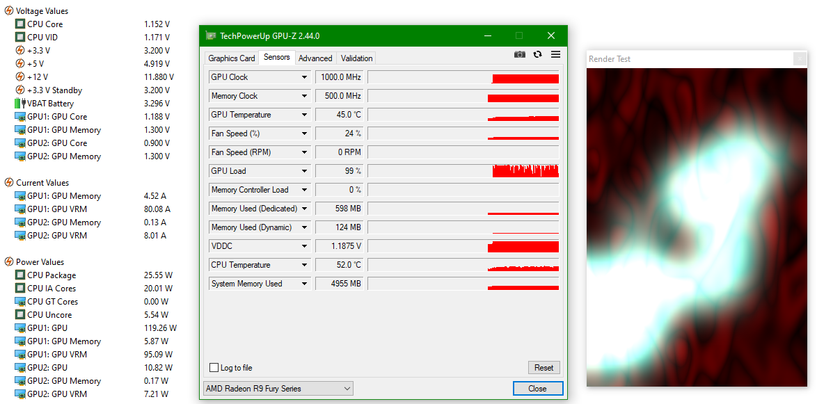

Ezekkel a beállításokkal stabil:
State0 State1 State2 State3 State4 State5 State6 State7
Clock 300 508 717 874 911 944 974 1000 MHz
For CF 900 950 956 1020 1040 1060 1080 1100 mVA fenti beállítások és +20% power limit. Majdnem végig tartja az 1000MHz-et.

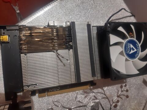

Én azt a megoldást találtam a hűtésre:
A venti: Delta AFB1212SH
Az alaplapra kötöttem és ezzel vezérlem: https://github.com/Rem0o/FanControl.ReleasesSzintetikus terhelés alatt maximum 83°C. Játékok alatt 75-76°C. 80°C-nál éri el a venti a maximális fordulatszámát, akkor elég hangos. Szerencsére nem visít inkább csak a levegő süvít. A 40dB valós terhelésen, is megvan.
Valaki próbálkozott esetleg 38 mm vastag ventivel?
Pl. Sunon MEC0381V1-A99 Paramétereit tekintve nagyon hasonló mint a jelenleg használt, de légszállítás és statikus nyomás diagrammaja alapján, mint ha magasabb légszállítás esetén sem esne annyira a nyomása. (az persze jó kérdés, ez hogy mutatna a névlegestől alacsonyabb fordulatszámon) -

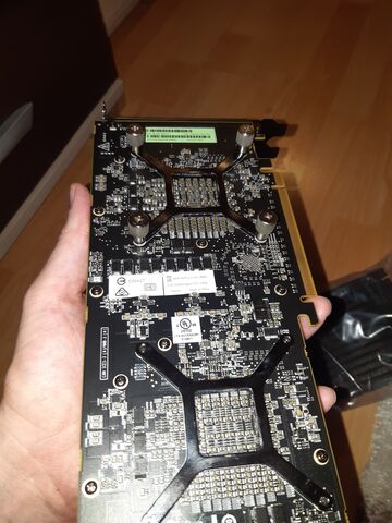

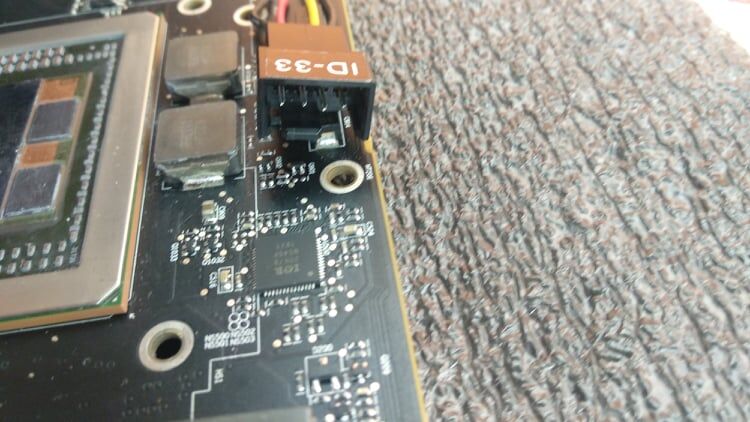

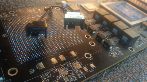

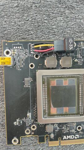

Mondjuk így képről nézve, nekem úgy tűnik, hogy a két venti csatlakozó hely körüli smd padok is teljesen üresek, nem csak a csatlakozókat nem forrasztották fel, hanem a hozzá tartozó alkatrészeket sem.
Múlt héten megpróbáltam egy ventilátor csatlakozót csinálni a kártyára, de nem jött össze, nem indult el a ventilátor. Próbáltam mindkét féleképpen, de nem jártam sikerrel. Multiméterrel megnéztem a csatlakozási pontokat, és egyikbe se volt semmi áram
Úgy néz ki sajnos akkor ez offos ennél a kártyánál (de aztán lehet én csesztem el valamit). -

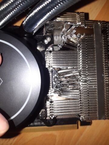

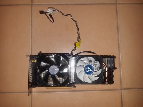

Vettem 2db 92mm Artic ventit, kivágtam a bordákat, de így sem sikerült lehűtenem. Továbbra is trotylingol. Újrapasztáztam, de nem lett változás. Alulfeszeltem, semmi. Levettem fix 800mhz-re de úgysem. Kezdem úgy érezni, kidobott pénz volt ez a kártya számomra
Undervolt és underclock, jobb megoldást nem találtam én se. Próbáltam, hogy csak az egyik 8 pines csatlakozót dugom rá (mivel egy gpu csak egyet használ elvileg), de úgy nekem nem ad képet. Mondjuk idle-ben nem mintha sokat fogyasztana, Aida64 szerint kb ~20W. Terheltem az első gpu-t, és akkor se ment feljebb a második fogyasztása. Szóval ez alá nem hiszem, hogy lehet menni.

Érdekes, hogy nektek ennyire melegszik a kártya, hogy 2db nagy ventinél throttlingol. Lehet újra kéne pasztázni.
Nekem csak addig throttlingot (de akkor nagyon) amíg 1db 92mm-es venti volt rajta, de akkor még a hűtőbordák is gyári állapotban voltak....
Én kivágtam a 2 GPU-hoz tartozó borda tetejét, hogy a venti rendesen be tudja fújni a levegőt a bordák közé. 1. GPU-ra egy 92mm-es Hyper TX3 Evo coolerét raktam, pont jó méret hozzá, kb 3500RPM a max fordulatszáma. a 2. GPU-ra Arctic P8 8cm coolert raktam, kb 2000 a max RPM, és 80foknál nem megy feljebb 100% ventinél nyitott gépházzal.... Kicsit hangos, de fülessel elmegy. Ventik szélei alá visszaragasztottam azokat a szivacscsíkokat, amik a borda és a gyári takarólemez között volt, így nem rezonáál, nem zörög Volt már gyári asus strix kártyám is ami hangos volt, asszem rx570... Ahhoz képest, hogy ez homemade már nem is olyan rossz...
Amúgy teljesen alap beállításokkal használom, nincs OC, csak annyi, hogy az R9 Fury BIOS szerinti 1000MHz-en mennek a GPU-k, szemben a gyári 975MHZ-el.

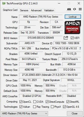

Megoldódott, minden megy, BIOS-ban is van kép, CF is megy, játékok hasítanak.
Mindenkinek köszönöm a segítségét.

A discordon próbálkoztak a Pro Duo biosával, amiből ugye van MS és SL. Ott ha felcserélte az illető a biosokat, nem adott képet a kártya - csak ha a mastert töltötte a megfelelő helyre.Más:
Még nem szedtem szét ezt a kártyát.
Van ezen elvileg ventilátor kimenet, vagy legalább a helye, ahol az rpm és signal jelre rá lehetne csatlakozni?
Az alaplapon nincs ilyen kimenet...Vagy tegyek egy halkító potmétert a blowerre és kész?

Közben ügyködtem a hűtésen is kicsit. Ráraktam az első gpu-re egy ID-Cooling Frostflow 120-at (ez még a régi változat), idle-ben 30 fokos, viszont csak Crysis 2-vel próbáltam, max beállitás 1440p-ben, ott 60 fokig ment fel. Másik gpu viszont kemény 70 fokon volt, úgy, hogy nem is csinált semmit
Raktam a második gpu-re egy 12 centis ventit (kisebb most nincs), a második gpu 32 körül mozgott, viszont az első 40-50 között. Másikat is mindenképp vizeznem kell, mert ez így nem lesz jó. Szerzek majd egy blokkot, vagy egy AIO-t, amiből csak a pumpa blokk kombót használom fel. Aztán meg kéne próbálni azt is, hogy a pcb-re forrasztom a 4 pines ventit (vagy csinálok egy csatlakozót). Ennek mondjuk már nem nagyon merek nekiállni
Jelenleg ez a végleges kinézete, ha már a másik gpu is vizezve lesz meg minden, akkor megcsinálom a rendes burkolatot is hogy illeszkedjen, úgy azért mégis jobban fog kinézni.

Vettem én is ilyen szörnyeteget....
Lenne pár kérdésem:
- A miniDP port gyári bios-al nem ad képet, ez normális? Fontos lenne, hogy működjön a miniDP, ez melyik biossal megy? UEFI van, CMS nincs, POSTnál csipog a gép, hogy nincs VGA.
- Win11-re nem ment fel a gyári driver, 182-es hibát írt... ( 22.2.1 V4 ) Adrenalin GCN DCH (Mantle API, Split Kernel Support) drivert szedtem le és telepítettem. Ez jó hozzá? Feladatkezelőben látom a 2 új GPU-t, de játékok nem futnak vele. EnableMsHybrid-et is beállítottam. GPU-z-ben is látom a kártyákat, de a render test a másik (nvidia) videókártyáról megy mindig....Grafikai beállításoknál is kiválasztottam melyik GPU-t használja, de hiába.Nagy segítség lenne, ha valaki megírná melyik BIOS-t és drivert használjam, ha szeretném a miniDP-t használni, és csak az S9300-as VGA lenne a gépben.
Köszönöm szépen!
Nagyon úgy néz ki, hogy másik hűtési megoldást kell kitalálnom. 84 fokog megy fel, de csak azért, mert ugye a bios-ban le van korlátozva, hogy 85-ig mehet fel. Le venni meg nem akarom, mert akkor teljesítmény szempontjából kaka lesz. Lehet valahogy megkéne próbálni vizezni

A Crossfiret hol lehet kapcsolgatni? Van rá valami explicit beállítás valahol elrejtve a radeon szoftverben?
Közben megoldottam azt, hogy legyen boot közben, illetve bios-ban is kép. Ezt az R9 Nano bios-t raktam fel a kártyára, és egyből jó volt. Crossfire is megy gond nélkül

Elnézegettem a pcb-t, és látom a hűtést is meglehetne úgy oldani, hogy magára a kártyára van rákötve a venti, minta MI8-nál. Annyi, hogy itt fel kéne rá forrasztani egy olyan csatlakozót (vagy kettőt, mert mindkét gpu-nak van külön egy). Vagy csak simán kábelt elvezetni onnan. Én megpróbálnám, csak sajna nincs hozzá olyan forrasztóm, meg nem akarom elb*szni az egész kártyát

A windowsos gui nekem sem ment, de a parancssoros igen, itt -f a force praméter, nem -fp !
Kipróbáltam a far cry 5-öt, ott mind a két gpu dolgozott, szóval akkor mégiscsak lesz ebből valami
Ez mennyire gyász már, hogy inkább ráépíti a DP kimenetet, és eléteszi a takarólemezt

Az tűnt fel, hogy a videóban a srác kártyáján fordítva van az "airflow direction". Az enyémen a mDP port felé, azaz a normál ATX házból hátra, kifelé fúj.
Az övé meg befelé. -

Szóval bármit csinálok a GPUz kressel, bár most legalább csak magában, nem kékhalálba...
A második mag ahol látszik, meg mindig fix 300MHz-en...
Próbáljam az uefi-s biost?Tudom, hogy nem a crossfire váltja meg a világot, de ha már van kipróbálnám.
Miyconst is azt emlegeti, hogy "bekapcsoltam a crossfiret". Hogy kell bekapcsolni? Vagy csak adott játékon belül, ha épp támogatja? -

MasterDeeJay
#13
Ja, nekem kell a mDP kimenet…
Ez a verzió van nekem is. -

Kinek a hülye ötlete volt ezzel a kretén kártyával küzdeni?
Először előszedtem a sházbsn elvő egyetlen integrált GPU-s alaplapot, ami egy kontron mini itx. Na azzal sehogy sem akart sikerülni a flashelés, nem látszottak a biosok.
Amibe szántam gépbe, nem fér be két olyan pcie vga, ami két slotot foglal, nekem meg csak azok vannak, szóval alaplap ki, szépen kiterítve az asztalra...A discordon valaki nagyon bizonygatta, hogy a Pro Duo biosával megy neki a CF. Fel is tett master és slave romokat. Csak a módositott amdvbflash-al megy fel, amivel még az SSID checket is figyelmen kívül lehet hagyni. Na azzal se jön kép a kimeneten, windows instabil a fent levő radeon driverrel...
Ellenben utána meg nem akart rámenni másik bios, nem is látta a -i paraméterrel a kártya biosait. Próbálkoztam dosos flasherrel, ott sikerült a master biosát újrarakni, felment a nem uefis MI8.
Azzal már van kép a biosnál, de windows bootoláskor fekete képernyővel lehalt.Elő kellett vegyek egy PCI-os S3Trio 64 V+ kártyát, meg egy vga bemenetes monitort
640x480-ban fekete fehér kép mellett leszedtem DDU-val a drivereket. Utána már indult a Win10, meg tudtam flashelni a második biost is, ugyanaz a nem uefis MI8 ment bele.Halmozottan hátrányos helyzetű a dolog, ez egy dell brand kép, meg kellett moddolni a házat, hogy beférjen, aztán máshol is meg kellett moddolni, hogy a nagyobb táp beférjen.... az alaplapon nincs szabad pcie, a Xeonban nincs integrált GPU...
Ja, át kellett dugnom a cuccot egy másik konnektorba, mert induláskor néha lerántotta a mögötte levő 4 amperes kismegszakítót :SKészült egy nyomtatott adapter egy 24 voltos blower ventihez, ami 12 voltról megy.
A kártya marha nehéz, lóg a sloton, alá kell támasztani... a venti ideiglenesen egy szivacsdarabbal beékelve meg papírdobozzal alátámasztva :SMost ott tartok, hogy tesztek és játékok alatt stabil a cucc 21.5.1-es radeon driverrel, bár a win által automatikusan felrakottal is az volt.
De a GPU-Z minden körülmények között kékhalált okoz PFN LIST CORRUPT hibakóddal.
Az NZXT CAM a radeon driverrel csak egy GPU-t lát, a win driverével látta mind a kettőt.
Eszközkezelő, radeon software látja mind két GPU-t, a második nem nagyon dolgozik...Az eredményeket sem értem:
MI8 kártya gyárilag, ahogy jött:
passmark 3D 9847
superposition 1080p medium 94499300x2 a két MI8 biossal:
passmark 3D 11483
superposition 1080p medium 8879Milyen másik biost érdemes beletenni?
Miért kressel ki mindent a GPU-Z?
Hogy lehet crossfiret engedélyezni?

Ha nem a miniDP-ről viszed a képet, akkor nem fog menni a crossfire.
