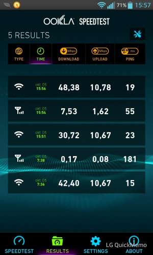

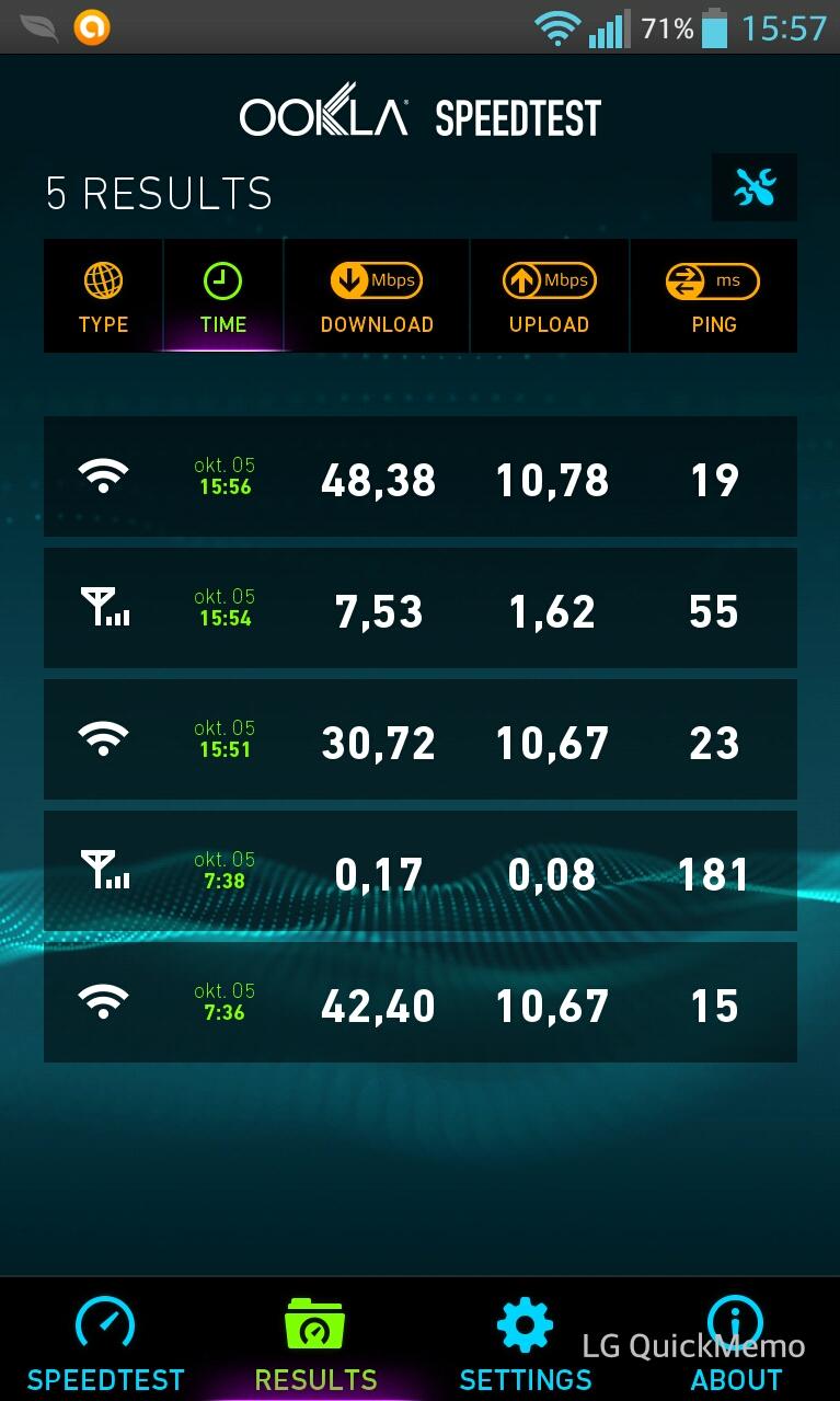

szia,
próbáld ki más/minden csatornán a wifi kapcsolatot, hátha lesz olyan, ahol jobb lesz.
a router hiába tudja a 300 megabit/sec n szabványos sebességet, ha a mobiltelefonok esetén nem jellemző, többségében csak lite-n 65 - 72 megabit/sec kapcsolati sebesség adott, de adott forgalom esetén a "mérhető" ennek csak egy része, több tényező függvényében jellemzően 30 - 40 megabit/sec, mivel a forgalom egy része csak a hasznos adat - ez kerül mérésre -, a többi a szükséges körítés, mivel az adatok mélyen csomagolva vannak a forgalomban. -

Az a 300 MB egy kicsit sok lesz wifin. Az 300mbps-os ami elméleti síkon max 38 MB ot tud... de mivel annyit nem biztos hogy elfogsz érni, szerintem a 10-11 MB/s is jó lesz
