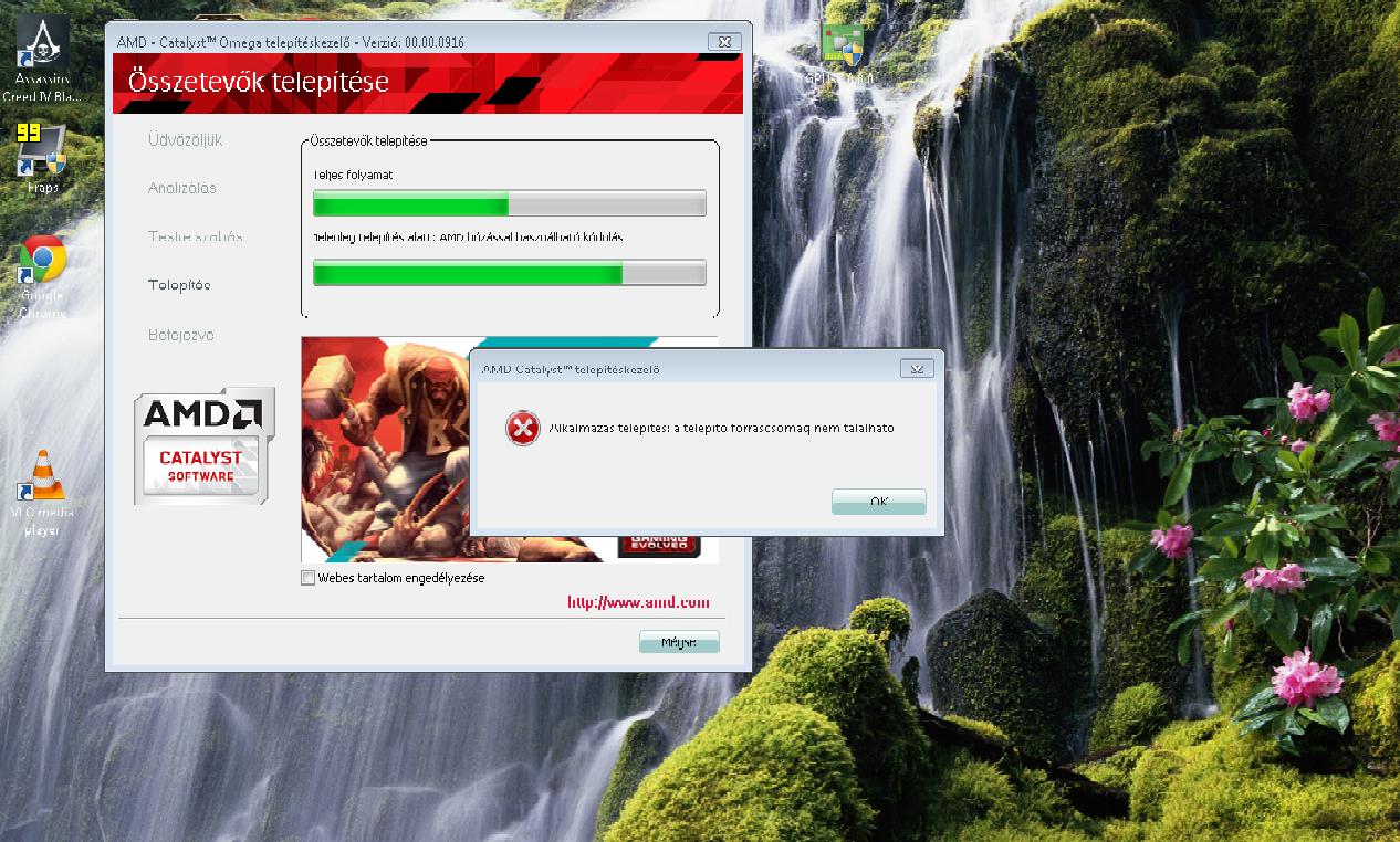

Nwis86

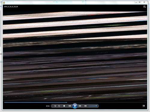

westcoastog
wwenigma #141 üzenetére
Már letöröltem a videót, de a régebbi felvételem meg megy rendesen.
De most kinek írhatnék bugreportot? a driver író teamnek vagy a gaming evolvednek?
Amit nemrég csináltam videót még az előző driverrel az hibátlan, meg az elvileg dx alatt lett felvéve.
Most meg új driver+mantle és ez van. -

wwenigma #134 üzenetére
Windows 7 ultimate, naprakész frissítésekkel, legutóbb tegnap frissített!
telepítés előtt le lett törölve a korábbi verzió a saját uninstaljával a vezérlőpult /programokból, szóval normálisan! utána gép újraindít, majd felrak ez a új, és megint újrainditás, utána nem volt driver... fel lett még téve párszor de semmi, aztán lett törölve az AMD Clean Uninstall Utility-vel is minden AMD cucc a gépről! Majd meg lett próbálva visszatéve az ami ma délelőttig működött! De már az se volt jó, aztán le lett töltve 14.4 ig visszamenőleg mindegyik driver fél nap teleépítgetés és továbbra se jó! Amúgy vagy 50 gépet összeraktam családba és haverjaimnak, munkatársaknak is én veszem a gépeket, állítom össze itt hardver apróról majd teletelepítem, ha kell idővel szervizelem, szóval azért valamennyire értek hozzáde ilyennel még nem találkoztam, ötletem sincs mi lehet a gond
Rendszervisszaállítási pont nincs mivel öcsém kikapcsolta mert kevés volt a helye...

Biztosan a megfelelő drivert töltöttétek le?
#134 wwenigma: A chipset driver legfeljebb az IOMMU-t szedi le, ha még fent volt korábbi telepítésből, a display drivert nem szabadna letörölnie, ill. a korábbi meghajtónak is települnie kellene.
#133 westcoastog: Szerintem csak lassulj le az egérrel és rendben lesz az.
wwenigma
Jómunkásember
Vérpistike edition Windows8.1 vagy mi? Rendszergazdaként volt telepitve? Uninstall volt vagy űberdrivereltavolitoszuperashampooalkalmazas esetleg?
Rendszervisszaállítási pont keszult elotte?
Költői kérdések...
VaniliásRönk: szerintem a chipset drivert toltotték le es azt rakosgatjak fel folyamatosan.
Nwis86
VaniliásRönk #131 üzenetére
Nem! most folyik a kimentés azttán format és új Win.... mindez 1 rohadt driver miatt

Nwis86
Öcsém felrakta Hd 7770 es kártyához telepítés simán ment, majd újrainditás után azt írja nem érzékel VGA drivert... és tényleg nincs is fent semmi! 10x letöröl majd felrak 100 újraindíts de ugyanez, majd AMD Clean Uninstall Utilityvel törlés és korábbi driver felrak, szintén nem müködik, pedig tegnapig ez volt fent! Még korábbi driverek felrakás és még mindig nem jó, már fél napja ezzel megy a szenvedés de semmilyen drivert nem lehet telepíteni, vagyis a telepítés végig megy majd utána újraindítás után hibaüzenet és nincs fent driver... valakinek ötlete? így most használhatatlan a gép, vagyis netezni azt lehet de semmi mást!

RoMix85
Nálatok hibamentesen fut végig a telepítő?!
2x futottam neki de a végefelé valami húzással kapcsolatos csomagot nem talál.... aztán ok gomb megy tovább.
működni működik,verzió számok stimmelnek... bár még játékok alatt nem teszteltem.ui:rendesen uninstalálltam, aztán még ddu-val is rámentem.

Dark KillerX
Én most próbáltam,és 2160p-n még mindig szaggat [link],és lassú,és egyébként azt is furcsállom,mért vették ki az uninstall funkciót a driverből
