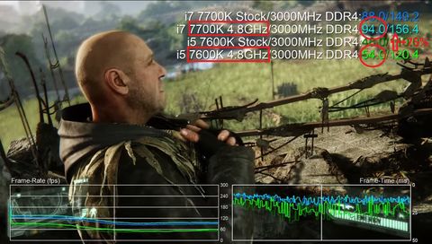

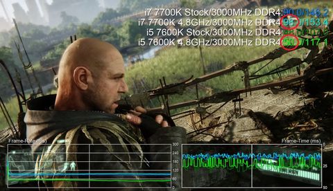

Olyan játékoknál, amik legalább 8 szálat támogatnak, melyik proci lehet a kiegyensúlyozottabb, stabilabb teljesítményt adó?: a 8 szálat futtatni tudó, vagy a 6 szálas, de 6 valós maggal bíró? Fogalmam sincs. A 6 valós mag viszont kicsivel biztosan erősebb, mint a 4+HT. Az lesz az első, ahogy jönnek ezek a procik, hogy rákeresek Crysis 3 WTTJ pályán mit teljesít azonos órajelen a 6800K és a 7700K. Ott a HT skálázódása szuper, mondhatni nem ismerek jobbat.
