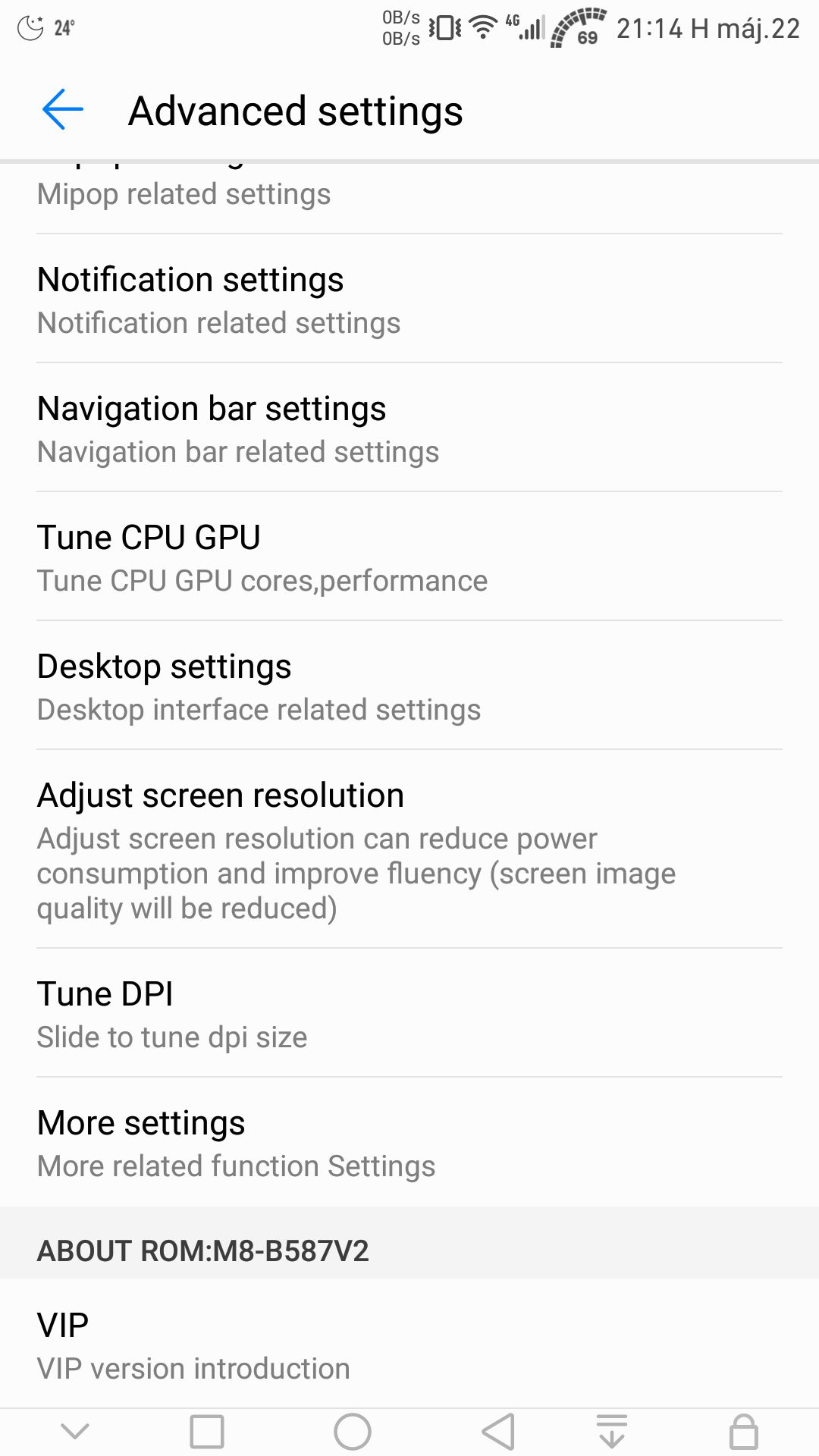

Csocso B589 kipucol és bele építem a B580 Google dolgokat, majd néhány progit berakok és a régiókat.
Ezután mehet az updater.script készítése, ami kb 2 hét ha mindig túlórázom.
A symlink paraméterek kikészítenek, de mivel full romot csinálok, azaz nem csak a System rész lesz mókolva, ezért kénytelen vagyok így csinálni és nem system_new.dat fájl verzióval, ahol csak pár sor lenne a script.

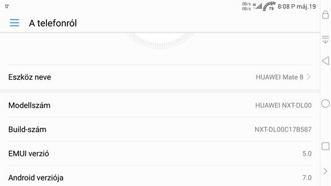

Úgy néz ki igazad volt! Volt egy kang B587-es mentésem, felugrott, és a hisuite talált egy visszát a gyári 386-ra. Visszamentem és a gyári B386 most OTA-zik B587-re!
Szinte sosem használom a matét, úgyhogy szerintem így marad. Dl00C17-en. Köszönöm a segítséget
Most viszont vszeg csinálok egy TWRP mentést a gyári rendszerről!!! Elteszem mert hátha megint elborul az agyam, és "hülyeséget" csinálok! -

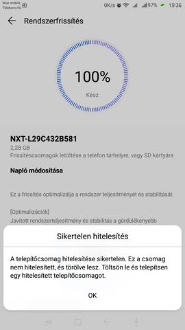

Rászántam az időt, megpróbáltam így is-úgy is felrakni az 581-et, de sajna nem megy. Mind az XDA-s, mind a logout.os bejegyzés esetén hitelesítés hiányában megáll a telepítés. Vagyis kiírja: nem hitelesített telepítőcsomag. Lépésről-lépésre megcsináltam az xda-s leírást, de az istennek sem megy...
Marhamód idegesít, hogy már hetek óta kint van a frissítés, nekem meg semmi nem jön.

Nekem is a 2.79 SU működik, a 81, 82-essel a binárisfrissítésnél hasal el a dolog.
A 3.1.1-es twrp nálam sem működött, a régóta bevált 3.1.0.2-est használom. -

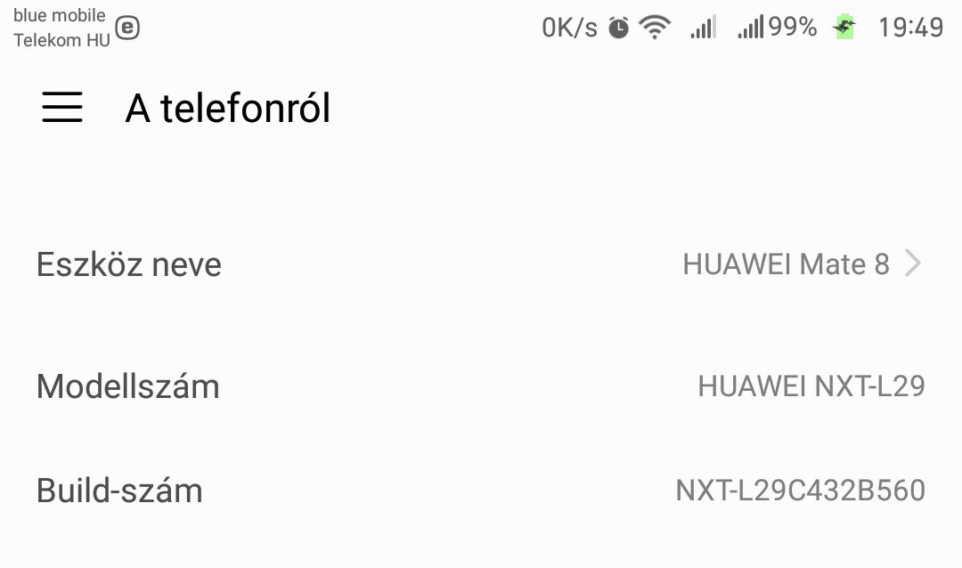

Nekem NXT-L29-C432B560
Ami rajta van, az pedig KangVip B584V2.
Akkor most? -

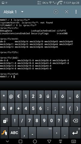

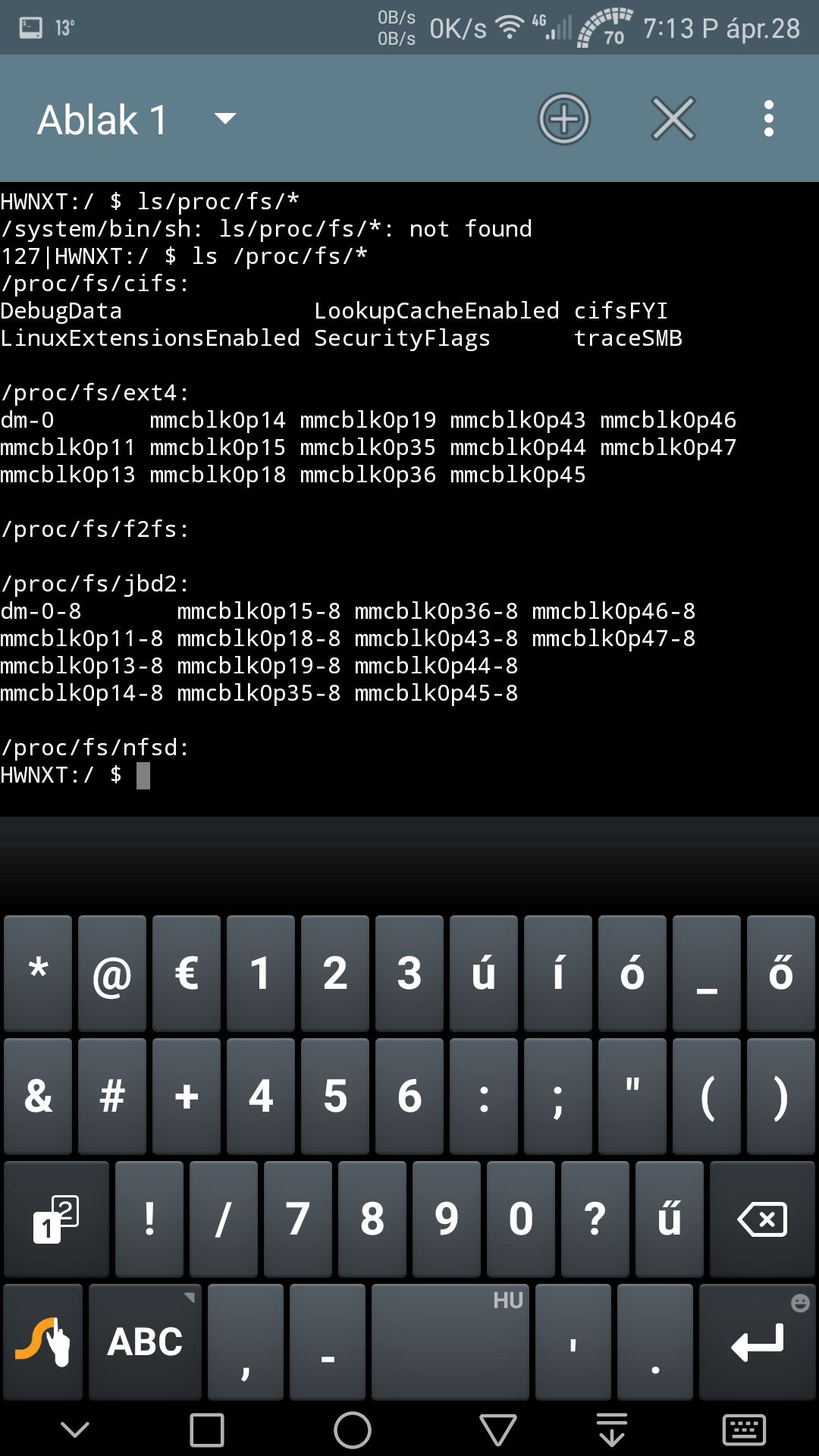

Tamás34
vinczetibor #12417 üzenetére
Hiába írom be: ls /proc/fs/* semmi sem történik!
Béna voltam, sikerült!
csocsoszán

Zototh64
vinczetibor #12213 üzenetére
Eredetileg milyen a telód?
Nekem L29C432B560 legutóbb. -

csocsoszán
vinczetibor #12150 üzenetére
HiShuit feldobta 577. Azt fel is telepítettem. Nincs 584 még a DL00-ra. Felraktam a kang B584-et a 577 bootal, de szerintem ez 577-es rom 584-es kang beállításokkal.
Köszönöm a segítséget! (Újrarakhatom, nem sok kedvel!) -
