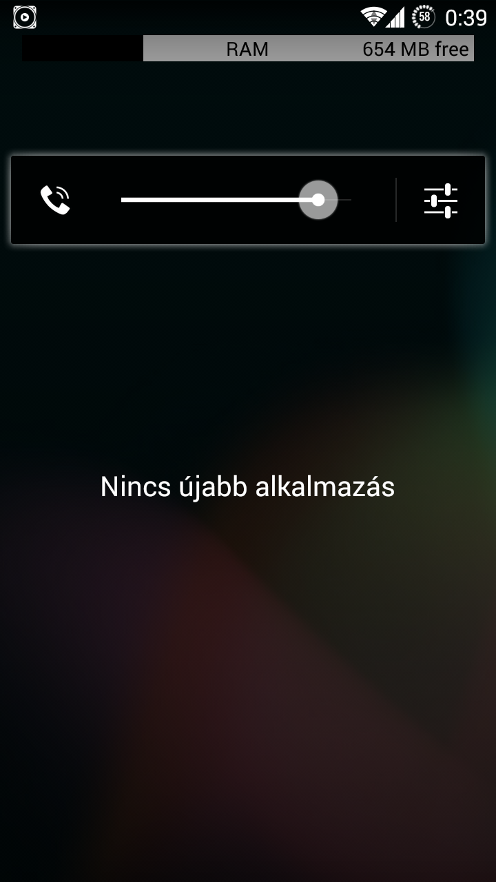

620-ban csak 512MB RAM van, ennel nekem nem tunik lassabbnak. Taskvaltas WP-n is visszanyíl hosszan nyomva. Ha meg arrol van szo, nem problema egy romot felrakni.
A belakast ugy erted, hogy keves tárhely marad, vagy attol fuggetlen sok minden lesz rajta? Menugombbal csak a "fooldalrol" lehet elocsalogatni az taskvaltot, vagy bárhol hosszan nyomva? Ismerősnek pont ilyenje van, kipróbáltam, elegge fluent volt, es azt mondta, hogy nem szokott laggolni
Leginkabb bongeszesre, fbre használnám, ez a 3.8" kezd kicsi lenni.
Az igaz, hogy a bekapcshangot nem lehet kikapcsolni?
