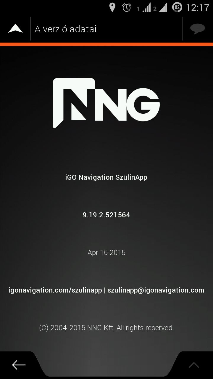

zeno79
Gyorsjelentés a CM12.1 R16-ról (+xcelerate kernel):
Megörültem hogy végre javították a legsúlyosabb bugokat. Ez részben így is van, és hatalmas nagy respect és köszönet a fejlesztők munkájáért.
Hétvégén teszteltem a legújabb kiadást: iGO szülinapp, fényképezés, gps útvonalrögzítés, telefonálás és mobilinternet, zenehallgatás funkciók voltak használva.
- iGO csak néha mondta be hogy nincs gps-jel, eközben a Maverick útvonalrögzítő azért rögzített, úgyhogy egyáltalán nem vészes, működik.
- 2x kifagyott fényképezés közben, azaz a kameraapp betöltése közben újraindult a teló (semmi extra, lezárt állapotból feloldás és akartam fényképezni)
- néhány alkalommal újraindult a telefon csak úgy magától, a táskámban ill. nyugodt helyre letéve is.
- telefonálás közben egyszer kihangosítottam a beszélgetést, majd kis idő múlva visszaállítottam, de onnantól kezdve nem hallottuk egymást, így újra kellett hívnom a felet.
- SIM1 mobilinternet remekül tette a dolgát, 3G/2G, és a közötti váltás rendben működött. Illetve egyszer láttam, hogy a SIM2 3G-re volt állítva (pedig az ugye csak 2G-t tud, és én biztos nem állítottam be neki 3G-t, azon nincs is net)
Úgyhogy most visszaállítottam a CM11-et. -

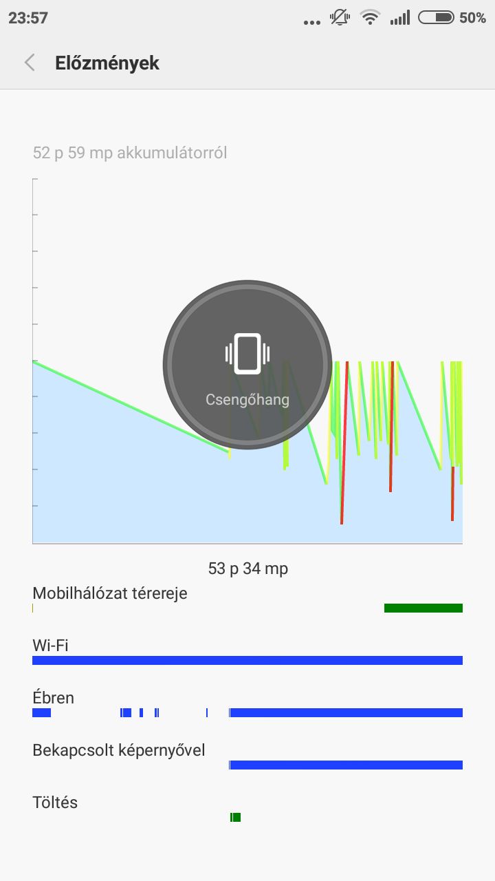

Roxkex
Hali !
Egyenlőre a balika féle miui v6 v2-t használom teljes megelégedéssel.
De gondolkodok rajta , hogy egy miuihu féle romot felrakjak xcelerate kernellel. Nos , az lenne a kérdésem , hogy erre melyik rom és melyik xcelerate kernel lenne a legalkalmasabb ?
Előre is köszönöm -
nortx5
Sziasztok, valaki segítsen mert most tényleg tanácstalan vagyok!
Voltam olyan hülye és feltettem a gyári MIUI V6-ot a miuiandroid oldalrol balika kernel nélkül, aksi kb 70%-on volt, majd mindezt a héven megtettem, aztán jött a jó kis battery drop bug, és folyamatosan ujra indult, és kikapcsolt. Az aksi eközben le esett 3%-ra, aztán nem kapcsolt be többet.
Mondom se baj recovery-n a mentés, aksira kicsit rá tölt, mentés vissza (Balika féle Miui 6)
és igen ám, hoppá itt is elkezdett ugrálni az aksi. Mondom se baj, aksi ki és vissza (sokan azt írták) egy 5 percig mutatja is jól, majd felugrik 50-ra és ott is marad, aztán néha 3%-ra stb...
Mondom, jó okés, oldjuk meg, Nah ment is fel a legújabb CM12 R8 Xcelerate kernellel.
Mi meglepő, itt is ugyan ez van, mondom okés, okos aksi megjegyezte ezeket a szar érékeket, se baj formázzuk meg, addig használtam a telot míg telejsen le merült nem kapcsolt be, majd kikapcsolt állapotban felment 100%-ra.
Egy ideig kb 1 óra szépen ment le, persze nem dörzsöltem a tenyere, erre hírtelen 75% majd megint csak 50% aztán ennyi. Most este már amikor használtam meg megint 50% és 3% között ugrál.
Sajnos lollipoppal ki is kapcsolt mindig (gondolom aksi droppolt 0%-ra) telo be 50%.
Most vissza tettem recoveryből balika féle miui 6-ot mert az legalább nem kapcsol ki (2x az elején még ez is)
Nos kedves Fórumozók egy gyári MIUIHU-s rom battery drop bugja esélyes hogy ilyen "helyrehozhatatlan" dolgot csináljon? Tipp, tanács, ima?
Köszönöm előre mindenkinek! -
Stonerice
Nálam a sokkal korábbi mokee rom stabilabb és jobb volt üzemidőben mint az R9-es 12.1
A miui 6 pedig egy rakat kaki, összevissza droppol az akku. fel is leis . Felraktam a v53-as V5 öt a xiaomi oldaláról.. mintha kicsit jobban pörögne vizuálisan mint az előző v5-ösök..Kernelt sose szoktam cserélni..
és igen ám, hoppá itt is elkezdett ugrálni az aksi. Mondom se baj, aksi ki és vissza (sokan azt írták) egy 5 percig mutatja is jól, majd felugrik 50-ra és ott is marad, aztán néha 3%-ra stb...Mondom, jó okés, oldjuk meg, Nah ment is fel a legújabb CM12 R8 Xcelerate kernellel.
Mi meglepő, itt is ugyan ez van, mondom okés, okos aksi megjegyezte ezeket a szar érékeket, se baj formázzuk meg, addig használtam a telot míg telejsen le merült nem kapcsolt be, majd kikapcsolt állapotban felment 100%-ra.Egy ideig kb 1 óra szépen ment le, persze nem dörzsöltem a tenyere, erre hírtelen 75% majd megint csak 50% aztán ennyi. Most este már amikor használtam meg megint 50% és 3% között ugrál.
