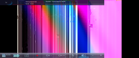

Jetteroh
A videód szerint pont nincs jel-erősség és arra jön rá közben, hogy nincs jel-tertalom sem (minőség).
Akkor neked olyan tapasztalat kell, aki a te szolgáltatódnál van. Valami sokkal érzékenyebb vevő.
Egyébként, próbáltad már, hogy a koax földelését elszigeteled? Van amikor az javít a helyzeten. -
