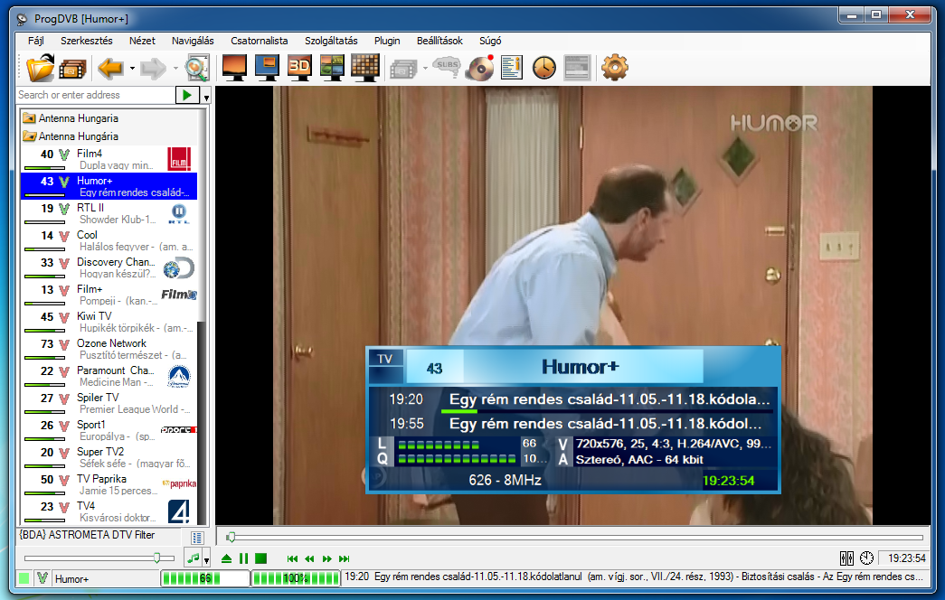

DVBC-TVR programmal? Ezek szerint megy UPC-n. Progdvb-n sem lehet így kiválasztani? [kép]

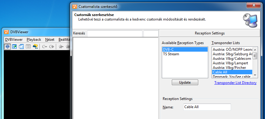

Én úgy törlöm a driver-t, hogy eszközkezelőben eltávolítom (driver törlése is pipa), ekkor írja, hogy indítsam újra a gépet, de elindítom a AMDVBC_Setup_170427.exe-t, itt is törli az előző driver-t, ekkor újraindítom a gépet, közben tuner kihúz, majd megint AMDVBC_Setup_170427.exe és ha végigment tuner be. Nekem így felismeri DVBviewer DVB-C-nek. [kép] Ha nem akkor, Beállítások --> Opciók --> Hardver (Itt piros az ASTROMETA DTV FILTER) akkor eszközök érzékelése, és elvileg mennie kell. [kép]

Próbálj rá akkor kábelen, talán nem tettek be szűrőt, elvileg van benne élet, bár ha van TV-d ott egyszerűbb ellenőrizni, lehet csak analóg csatornák vannak de egy próbát megér, nekem csak 58% a jelerősség ha rádugom az UPC kábelt, töröld a driver-t és telepítsd ezt: AMDVBC_Setup_170427.exe. Aztán DVBviewer-ben tudod ellenőrizni, hogy felismerte-e DVB-C-nek a tuner-t, ott egyből indíthatsz is egy keresést Cable All-t választva Scan --> Scan Range.
