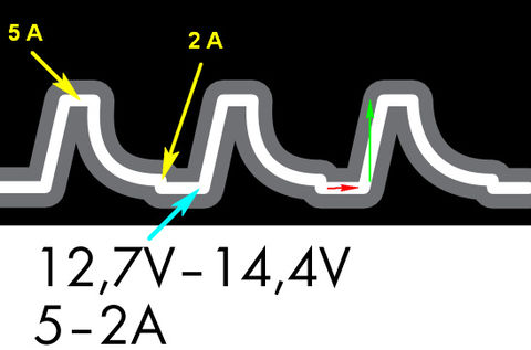

Pedig előzőleg kifejtettem, de mintha nem ment volna át egy szó sem. Csak ott 800 --> 400 mA-t írtam, ha már motoros módról volt szó.
Ugyanez 5 --> 2 A viszonylatában, az áramgörbe:
Töltés nélkül van az akku, leesik a feszültség 12,7 V-ra. Ekkor (kék nyíl) bekapcsol teljes árammal (5A), de ez csak addig áll fenn, míg az akku ismét eléri a 14,4 V feszültséget.
Utána az áram csökkenni kezd, 2 A értéknél a töltés leáll.
A görbe azért átverős, mert az utána következő szünet (piros nyíl) elvileg napokig tart, hiszen megvárja, míg az akku ismét 12,7 V-ra merül. A felfutás pedig meredek (zöld nyíl), mert bizonyára azonnal kapcsol, de ez mindegy is.

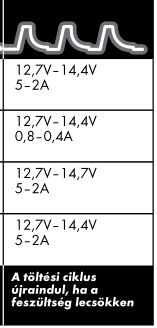

DigitXT leírt mindent. Ugyan ott kellene lenni az áramerősség szintjének mint a 3-as fázisban.Mérést még nem csináltam, de float fázisban jóval hűvösebb a töltő mint a 3-as vagy 4-es fázisban.
10 napig folyamatosan 5 ampert tol? Már az elején furcsa volt, nincs az az akku ami kibírná, miután már 80%-ra fel lett töltve.. Szétnéztem, biztos félrefordították. Az angol ugyanez.
Furcsa ez megcsinálnak egy profi töltőt, leírásban meg ilyen hibák vannak.. Ellenség megtévesztése?
DigitXT
kastner #3536 üzenetére
Szerintem ez az ábra úgy szar, ahogy van.
Ott van, hogy áramerősség:
ha a Soft Start fázisban és Bulk fázisban is "nyomná" az 5A-t, hogyhogy
a görbék közt szemet kiverő különbség van? Nyugodt lehetsz, hogy Float
fázisban SEM tol bele 5A-t, mert nincs ami ennyit felvegyen. Lemérheted,
ha az ábrának nem hiszel. Azért szar az ábra, mert megtévesztő a felirat. -
