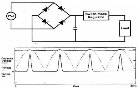

100 Hz a tirisztoros töltők sajátossága, az 50 Hz kétutas egyenirányításból származik, elvileg jót tesz az akkuknak.
A nagyobb frekvenciák csak a kapcsolófrekvencia beszűrődései, zajfeszültség gyakorlatilag. Vpp (csúcstól-csúcsig mért) feszültség mV nagyságrendben mindössze. Vagyis, amit a töltőben lévő pufferkondi nem tudott kiszűrni, de ez természetes. Az akku szempontjából ez még sima DC-nek számít, nincs különösebb jelentősége.
A deszulfátor valamivel nagyobb amplitúdójú impulzusokat küld rá, de az is elég kevés, szerintem jobban meg kellene dolgozni az akkut (nagyobb impulzusokkal), ha gyorsabb hatást szeretnénk, vagy pedig sokáig kellene rajta hagyni.

Amit még nem is írtam, a potméterek nagyobb szögben fordulnak körbe, az ábra pedig csak 180°-ra utal, illetve a kopás is látszik.
Így nem is lehet olyan finoman állítani az áramot, ahogy épp szeretné az ember, másrészt az egyenirányítás lágyabb felfutású 100 Hz hullámokat képez:
Noha a csúcsokban, ahol "összetalálkozik" a feszültséghullám az akku DC-szintjével, létrejön egy áramimpulzus, ehhez hasonlóan:
Vagy itt is mutatja, csak elkülönítve a két félhullámot:
Noha az ábrákon egyenirányító és pufferkondenzátor kölcsönhatásáról van szó, de az akku is részben hasonló eset. Akkunál nagyobb a belső impedancia, ami áramkorlátozó, meg egyéb elvi különbségek természetesen.
Ehhez képest a tirisztoros egyenirányító jobban "beleharap" az akkuba is, meredek felfutással:
De azt is látni kell, hogy 50 % hasításnál legnagyobb az impulzus, ezért lehet hallani kb. középállásnál erősebb zúgó hangot (a dimmereknél is), ami full állásban kisimul búgásra.
