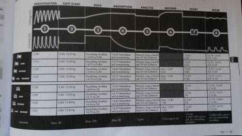

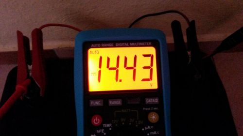

Remélem segítettem a képekkel. Ha majd mérek még teszek közzé fotot is.
Gabex.ex

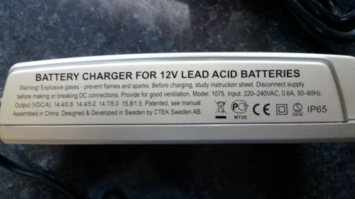

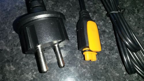

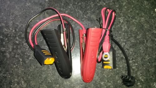

Hali mindenkinek!
ctek 5.0 -hoz adnék pár képet, meg egy kis hozzászólást. És ha valaki úgy dönt, hogy ilyet vesz egy kis segitség is képekkel. -

Hali. Az a helyzet mi mindent másképp értelmezünk????? 1. LÉPÉS DESULPHATION
A pulzáló feszültség eltávolítja a szulfátréteget az akkumulátor vezető ólomlemezeiről, ezzel visszaállítja az akkumulátor kapacitását.
2. LÉPÉS SOFT START
Teszteli, hogy az akkumulátor tudja-e fogadni a töltést. A töltés csak akkor kezdődik el, ha az akkumulátor OK.
3. LÉPÉS BULK
Töltés maximális áramerősséggel az akkumulátor kapacitásának kb. 80 %-áig.
4. LÉPÉS ABSORPTION – HASZNÁLATRA KÉSZ
Töltés meredeken csökkenő áramerősséggel az akkumulátor 100 %-os kapacitásának maximalizálásához.
5. LÉPÉS ANALYSE
Teszteli, hogy az akkumulátor tartja-e a töltést. A töltést meg nem tartó akkumulátorokat lehet, hogy le kell cserélni.
6. LÉPÉS RECOND
A mélykisütött akkumulátorok helyreállító funkciója.
7. LÉPÉS FLOAT – TELJESEN FELTÖLTÖTT
A lépés az akkumulátor feszültségét a maximális szinten tartja a folyamatos feszültségtöltéssel.
8. LÉPÉS PULSE – KARBANTARTÓ TÖLTÉS
Az akkumulátor 95-100 %-os kapacitását tartja fenn. A töltés-felügyelő figyeli az akkumulátor feszültségét, és egy impulzust ad, ha az akkumulátort újra teljesen fel kell tölteni. Tehát a 6-os semmilyen ( akku savsűrűségével foglalkozik) ilyesmit nem csinál. 6. recond és a 8. pulse módnak semmi köze egymáshoz. Recond módot időtartalma ,az aksi kapacitása és minősége határozza meg max 4-óra. Természetesen az egész töltési ciklus hosszát,,az aksi kapacitása és minősége határozza . -
