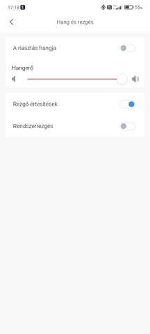

0xmilan
En arra gondoltam, ami egykori screenshotjan latszik. Ott az "egyeni" alatt lehet rovidebb / gyengebb rezgest beallitani, nem?
#56816198
Közben eszembe jutott, hogy a GTS2 Miniben volt ilyen beállítási opció:
"Vibrálás intenzitása: Beállíthatod, milyen intenzív legyen a rezgés, amikor az órára
riasztás érkezik. A lehetőségek: erős, közepes és gyenge."Sajnos, a GTR2-ben nem találok ilyent. Ez nem a Zeppben, hanem az órán belül található.
(Ja, az imént nem hangerőre, hanem a rezgés erősségére akartam utalni.)
