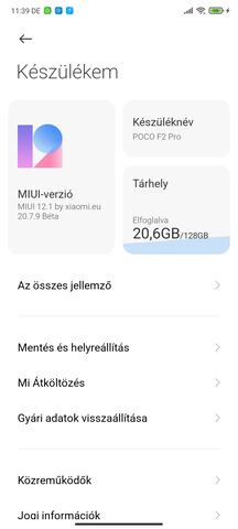

Felment a xiaomi.eu_multi_HMK30Pro_V12.0.4.0.QJKCNXM_v12-10
Minden nagyon szuper.Most egy menetben raktam fel a "mesterhármast" a TWRP-ben
Install -
ROM + add another zip
Magisk +add another zip
Vanced-youtube.
+wipe Cache+Dalvik
Nem volt semmi gond. (kicsit tartottam attól hogy a rootot is egy lépésben rakom fel a Rom-mal)
De emiatt minden a root-tal kapcsolatos beállítás is úgyan úgy megmaradt, mivel a root is folyamatosan megvolt... -

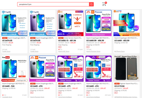

Majdnem én is megvettem az általad linkelt helyről, de rájöttem, hogy az augusztusi szállítás és a nem definiált küldő cég bizony az eddigi tapasztalatok alapján kínai szállítást és adott esetben spanyolban átcsomagolást feltételez. Vagy a magyar posta hozza eu küldeményként vagy valamelyik futárszolgálat.

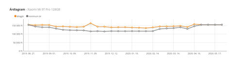

Egy kis eszmefuttatás az árváltozásokkal kapcsolatban:
Az a feltételezésem hogy a Poco F2 Pro árcsökkenési forgatókönyve szinte napra pontosan követi a MI 9T Pro / K20 Pro-ét...
Poco F2 Pro - Release date (May 12-15) jellemzően 500USD+posta
után 1 hónappal már 50 USD-val olcsóbban hirdetik. 449USD+posta.
Pl ez 481 USD vámmal DHL-el.Ha marad a tendencia, akkor kb. újabb 1-1.5 hónap múlva éri el a minimumot.
(Persze ha ugyan az a marketing stratégia, és nem üt be valami váratlan esemény...)Annak idején figyeltem a MI 9T Pro árát, de most hirtelen csak a magyar árakra találtam history-t.
Ebből is ez látszik, relative nagy árcsökkenés 1-2 honapig aztán nagy változás nincs - elvégre népszerű upper-mid class teló.Persze lehet hogy nem igy lesz. és kár tovább várni...
