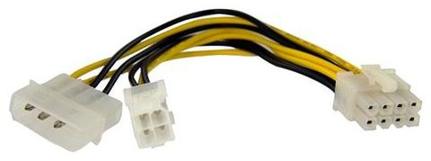

Kezdem úgy érezni, hogy fogalmad sincs, mit csinálsz :S
Egyrészt az X5450 nem E5450, de erre már rájöttél te is.
Másrészt ha forrasztott, akkor mit akarsz az adapterrel?
Harmadrészt, ha mégis kellene, mit akarsz szigetelőzni?
Az adaptert nézd meg jobban, lábakat is a helyére tesz. -

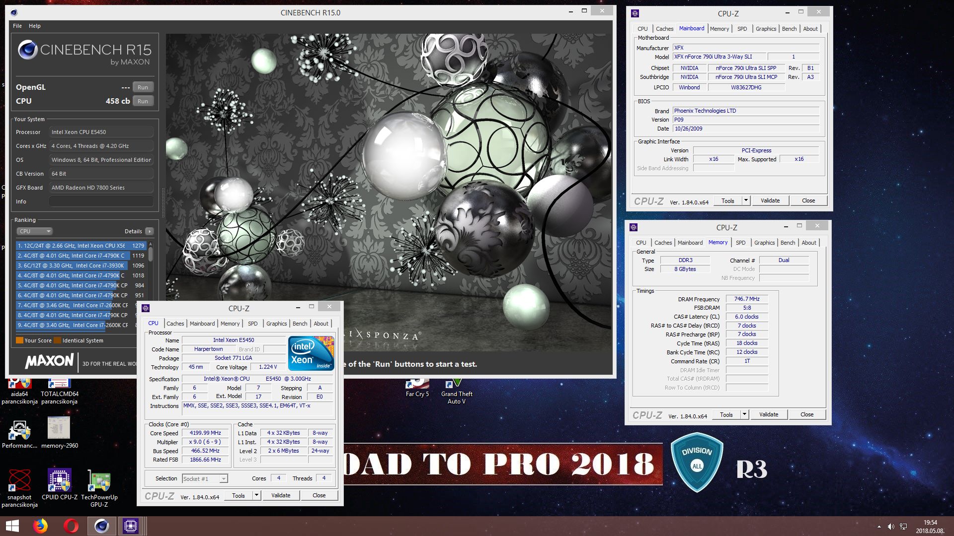

FX8320e 3,2@4,6 GHZ az összes magon használva, IBT alatt megvolt a 340W is... pedig egy TT650 adta neki a kraftot, műszer szerint 94%-os hatásfokon.
Meg sokkal jobb lett a teljesitményük is, minden fronton.
Ami biztos, OC esetén a gyári adatok felejtősek, mindegy milyen konfigról van szó.

Nálam pl. az X5450-nek végig 1,4 Volt alatt maradt a Vcore, még 4,2 GHZ-en is, de Asus P5Q lapban, 1066-os GEIL ramokkal, nézd össze a két lapot, van difi a tápellátásban rendesen.

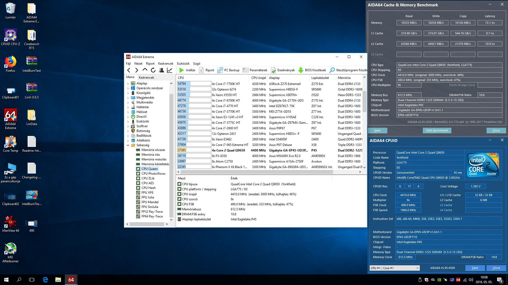

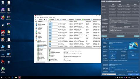

450 FSB, proci 3.6GHhz, Ram 921MHz és igen L5408 proci. Az ára 3k-volt megérte? szerintem meg nem nyúzom tovább, 411-en 420-on értelmes feszekkel szépen elvan hűvösen.
A gyenge láncszem mint kiderült a ram, nem szeret az 400 felett menni elmegy 450-et is még talán 500-at is, de ha a prime95 stabil is, meg az intelburntest, a memtest nem, 2-3-órás teszt alatt dob egy hibát.
Hocifincizni kellene az időzítésekkel lazábbra venni, de bármilyen nemű memória módosításra bios fekete post képernyő, ha auton hagyom, hogy a lap tegye ezt akkor megy, mint írtam feljebb, és még nem nyúltam az időzítéshez.
Egyik kollégával beszéltem a memória mizériáról win10 esetén és azt javasolta hogy ha lehetséges biosban akkor kapcsoljam be a no execute-memory protection-t de nem jelenik meg a biosban, még alap beállítások mellett sem. Lehet ezért hibázik a ram, win 10-nél jön ez csak elő, meg szerver prociknál, állítólag ezt a win10 topikban kitárgyalták.
Mondjuk ez annyit tesz, hogy védi a ramot attól hogy káros kódok foglalják a memóriát szóval -

Hogy mennyi lenne a max stabil OC. azt kb lehetetlen megmondani. Még egy P45-ös lapban is nagyon processzorfüggő a dolog. Sajnos a legtöbb Xeon 4Ghz körül igencsak kifingik. Szerencse kell ahhoz hogy olyat találj ami bírja a 4.2-4.3Ghz-et. A stabil 4.5-höz pedig óriási mázli. Nagyon-nagyon ritkák az olyan processzorok. (Sajnos még én sem találtam ilyet.)
Amit ezzel mondani akarok, hogy ha már van egy alaplap + processzor párosod ami bírja a stabil 3935Mhz-et akkor már nem éri meg pénzt ölni a 775-ös platformba. Nem éri meg másik alaplapot esetleg gyorsabb ramot venni, annak reményében, hogy elég mázlis leszel és kifogsz egy 4.2-4.3Ghz-et tudó processzort, mert erre kicsi az esély.
Az a 300-400Mhz amit ezzel nyernél már nem sokat oszt vagy szoroz.Nekem pár hónapig párhuzamosan volt egy 4 magos Sandy bridge-es rendszerem és egy 775-ös 4 magos Xeon-os rendszerem. Amit észrevettem, hogy a Sandys processzornak elég volt 500Mhz-el kisebb órajelen futnia ahhoz hogy ugyan azt a teljesítményt hozza mint a Xeon. Magyarán egy 4Ghz-es Xeon azt tudja mint egy 3.5Ghz-es Sandy Bridge. Vagyis szerintem érdemes lenne fontolóra venni, hogy LGA 1155-re válts. 13k körül már kapni i5 2500-at. Be tudod állítani, hogy terhelés alatt is tartsa a max turbó órajelét (3800Mhz, bár ehhez lehet hogy Z chipsetes alaplap kell nem tudom pontosan) és máris van egy gyorsabb rendszered mint amilyet a Xeon-nal elérhettél volna. Játékok alatt még jobban előjön a Sandy előnye. Szóval szerintem érdemes ezt fontolóra venni.
