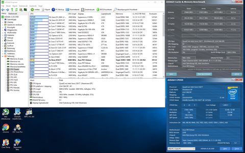

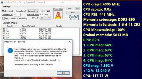

Balrog
válasz #74018560 #12029 üzenetére
Megtettem. Oldalt az Aida64 OSD panelje látható az IBT futtatása közben. Az FSB-t vissza kellett vennem 445-re, hogy meglegyen a 4Ghz körüli cpu órajel, így viszont a ramok is lassultak 890Mhz-re. Az időzítés maradt 5-6-6-18.
