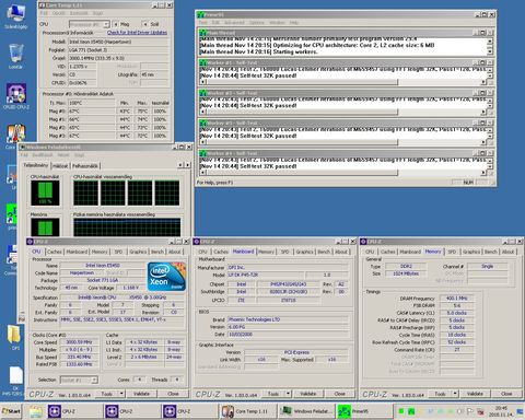

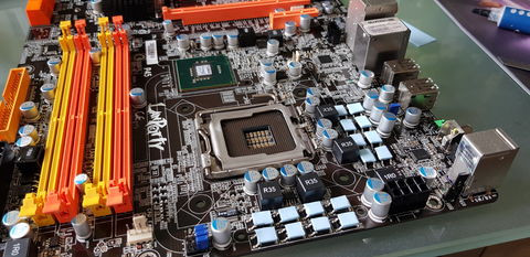

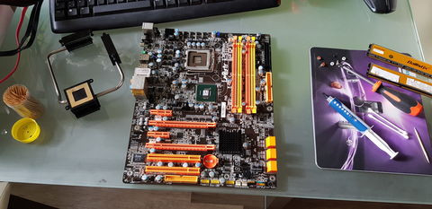

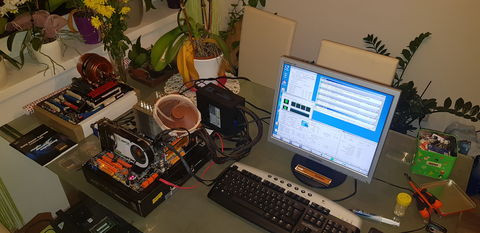

nálam közben alakulnak a dolgok. megvolt délelőtt a takarítás, szétmostam az agyát a nyavajásnak, hűtést leszedtem, gyári kővé vált pasztát levakartam, kapott friss MX4-et, a VRM új puha hővezetőt, ramokat is kimostam-lemostam-átmostam, mókolt bios, meg miegymás is megvolt.
nagyon happy vagyok, úgy néz ki a Xeon is rendben fog működni, kíváncsiságképpen elindítottam alapon egy Prime-ot, hogy mégis mit mutat, nem volt semmi gond. kiindulásnak tehát nem rossz. a rammal kell még valamit kezdenem, eddig csak 1-et mertem berakni a gépbe, a kövi lépés hogy mellé kerül a párja, aztán ha minden jól megy, akkor menni fog mind a kettő, ahogy kell(ene).
indul a banzáj, meglátjuk mit tud
Zé_Mester
tzsolesz #13459 üzenetére

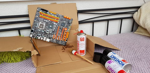

a körömlakklemosó nagyon nem pálya szerintem, ahogy xeon forever is írja, felsértheti a lakkréteget, aztán több kárt csinálsz, mint hasznot. vannak tisztítószerek, speckó kontakt spray-k, amikkel biztonságosan lehet tisztítani lapot, ramot, vga-t vagy bármit.
én a múlt héten rendeltem magamnak a REx-hez, mert eléggé megviselt állapotban volt, most ugyanezzel tisztítom a DFI-t is.
3 flakon, az első ilyen oxideltávolító trutyi, a második lemosó-zsírtalanító, a 3. pedig korriziógátló.
hatékony cucc, az asus lap úgy néz ki tőle, mintha most jött volna le a gyártósorról -

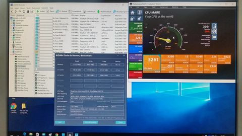

Most egy HP Z 400 ketyeg mellettem. Alapjáraton 32 ezer pontot tud aida cpu qeen-ben. Elég jó. Játékok közben érezni a 8 szálat. Annyi , negatívum van - hogy az órajel gyengeség miatt lassabban töltődik be némely program. Azért a 775 Xeon igencsak mai gyorsaságot ad! Ezt bátran kijelentem, és előttem is már írtak hasonló véleményt.

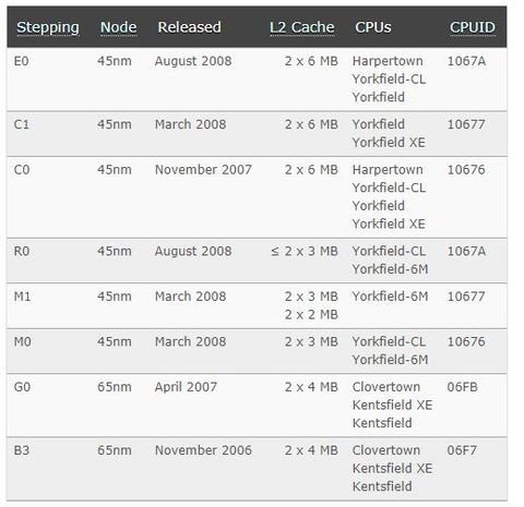

kenand
tzsolesz #13261 üzenetére

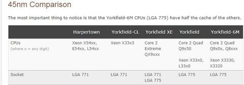

Nagyon hasonló az x3 az 54xx-hez de a chipset a mi támogatja befolyásolja a dolgot. Q-s X38/48 csak a x3-ast hajlandó elfogadni, P35/45 mindkettőt.
x3 Xeon közelebb áll a desktop Quadokhoz, csak 1 CPU-s üzemmód támogatott stb.
Yorkfield bizonyos változatai ezek (Yorkfield-CL, Yorkfield XE,Yorkfield,Yorkfield-6M) az 54xx-es xeon pedig un. Harpertown.
Ha a desktop és xeon 10676,1067A mikrokód benn van mennie kell a 45nm-es Xeonoknak és a desktopoknak is -
kenand
tzsolesz #13259 üzenetére
Ha elolvastad volna a cikket ....ott leírtam mit kell nézni
CPUID=1067A Rev=A0B 2010/09/28 CRC=B007E7B0 Off=27030 Size=2000 Plat=2,6
CPUID=10676 Rev=60F 2010/09/29 CRC=8FE1A243 Off=2A030 Size=1000 Plat=2
CPUID=10676 Rev=60F 2010/09/29 CRC=8FE1A207 Off=2C030 Size=1000 Plat=6Plat 2, és 6 a Xeon mikrokód (Plat 0 és 4 a desktop CPU)
CPUID=10676 a C0-nak megfelelő, CPUID=1067A az E0-nak megfelelő mikrokód.
Azaz benn van minden ami kell egy 54xx-es xeonhoz.
775-ös Xeonnak sem kell más -
